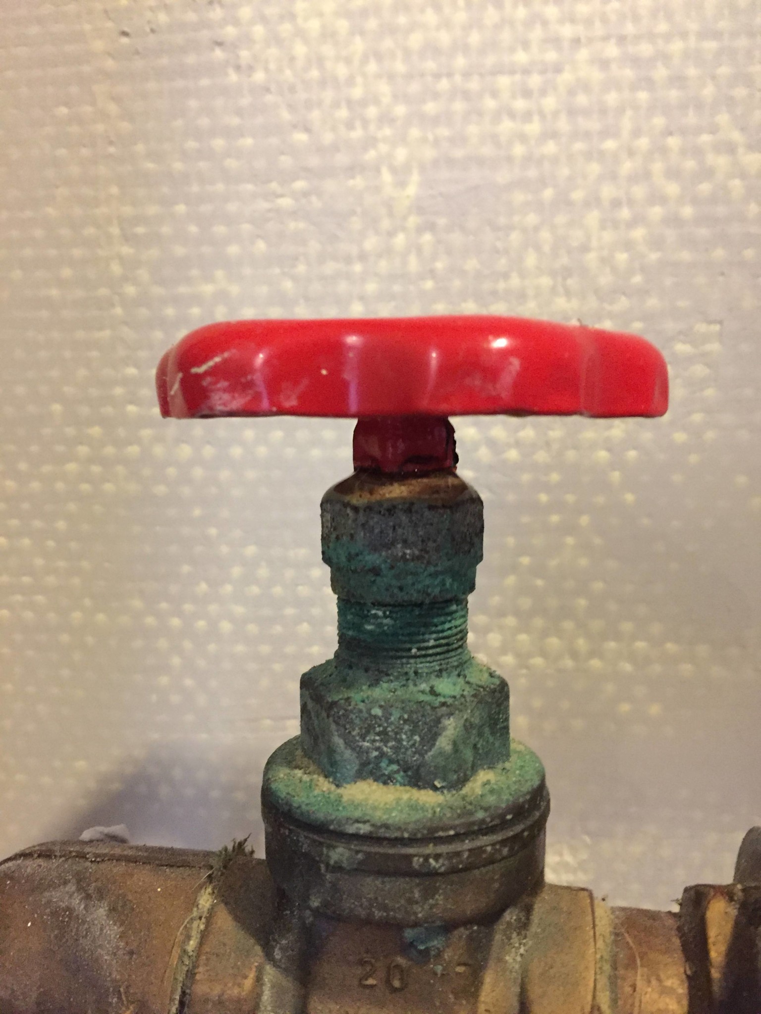

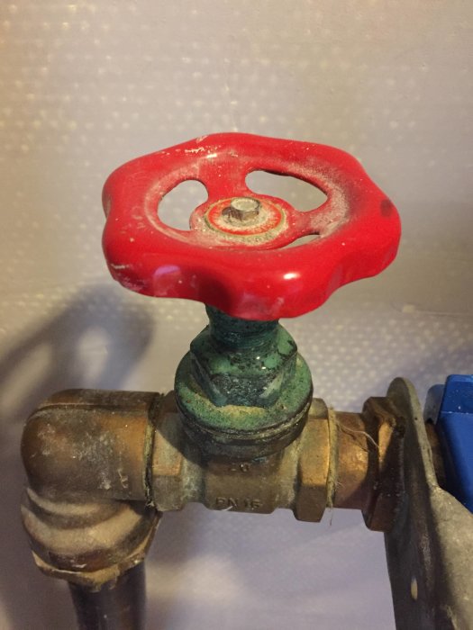

Stängde huvudvattnet när jag försökte vända konsolen. Öppnade den röda ventilen igen och då började det droppa vatten från undersidan av den röda ventilen. Den har inte utsatts för "våld" eller annat utan har enbart skruvats på. Kan det ha varit igentäppt pga. rost och smuts som nu vittrat sönder för att man pillat på den och att det därför börjat läcka?
Ringde jouren, de sa att kommunen inte står för att åtgärda utan enbart för att stänga vattnet i området vid pågående arbete. Kan man försöka lösa det på egen hand eller är det bara att ringa vvs-firma? Vad bör det kosta för att åtgärda i så fall?

Dra åt den översta muttern lite försiktigt när du är färdig och åter har öppnat ventilen.

Menar du muttern precis under den röda ventilen, som den typ står på?
Staffans2000
Ja.

Slutade läcka innan jag började skruva? Vad fan... känns ju inte tryggt att inte göra något. Ska jag skriva muttern ändå?
Staffans2000
Nej.
