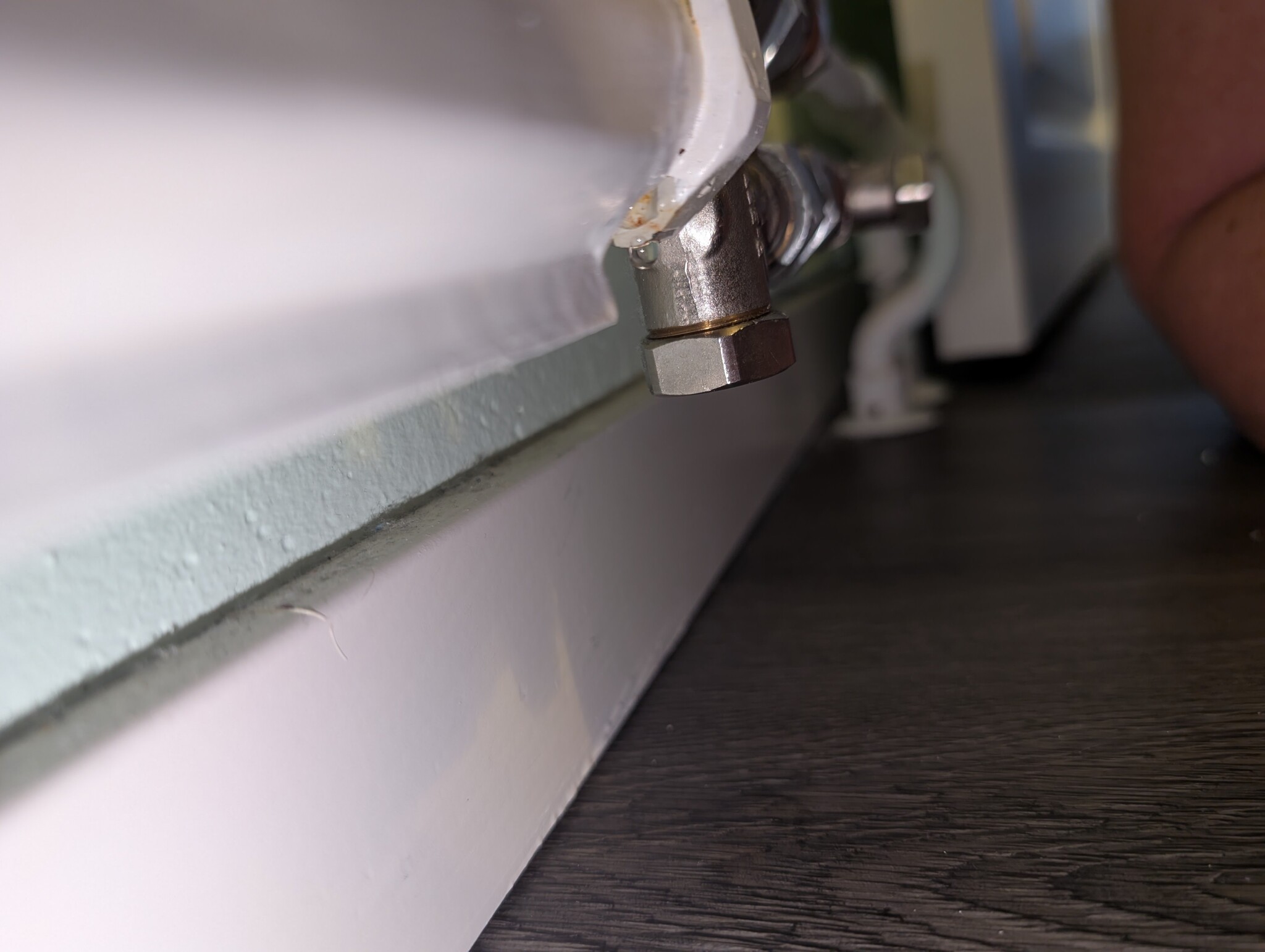

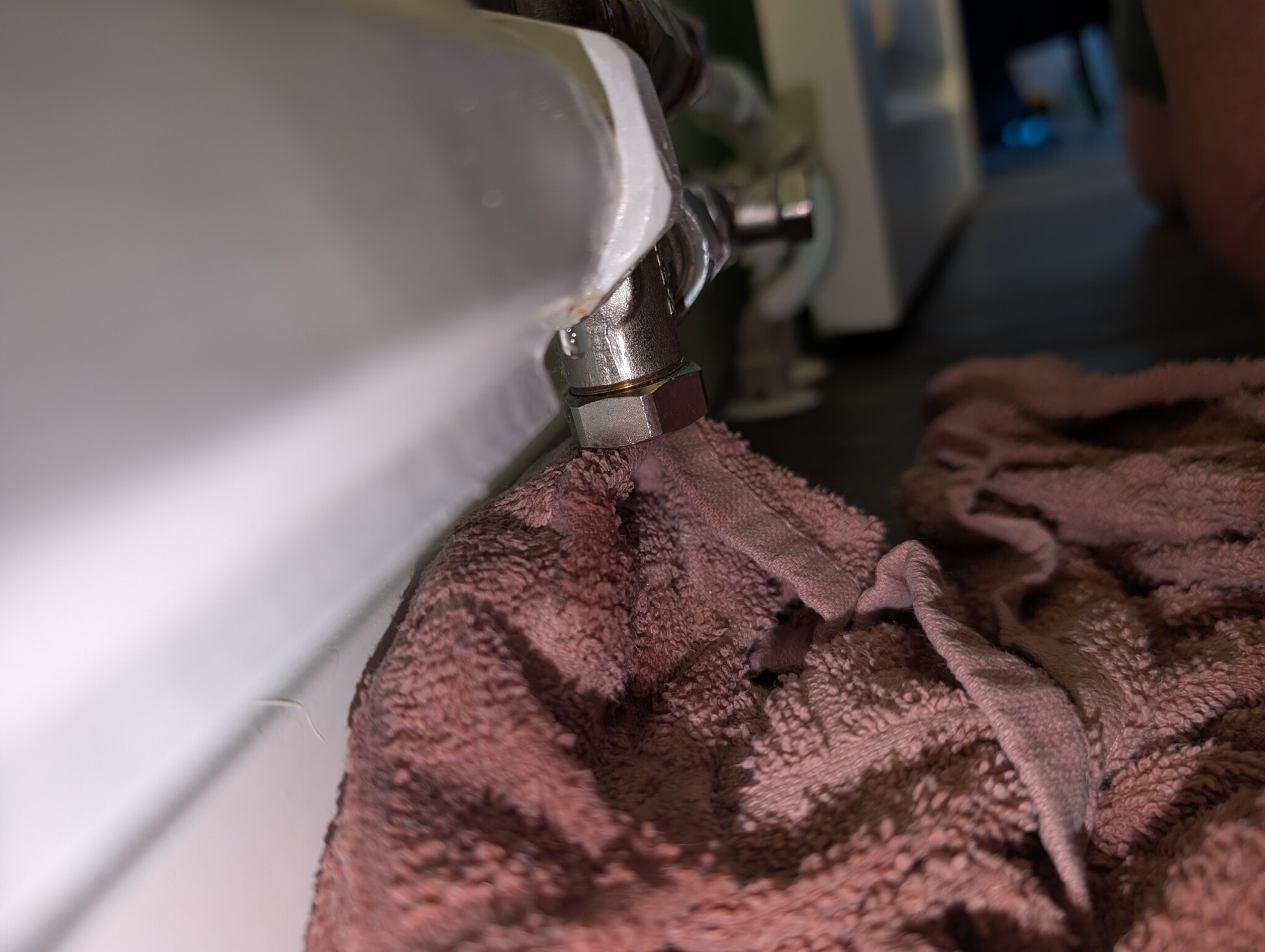

Jag såg nyss att det droppar/droppade vatten i ett av elementen i lägenheten.
Det var en vattenpöl men nu droppar det väldigt sakta. Ser nästan ut som art det har stannat upp nu.
Hur gör jag för att åtgärda detta?
Bifogar lite bilder.
(Bor i BRF)
  • Radiatortermostat och rörkopplingar med handduk för att torka upp vattendropp från läckande element i lägenhet.
  • Elementläckage med beige handduk under rördel, vattenspill.
  • Närbild av ett element med en metallventil, där en droppe av vatten ses under ventilen på ett trägolv.
  • Rostig rörkoppling vid ett element som visar tecken på läckage med små vattendroppar runt fästet.

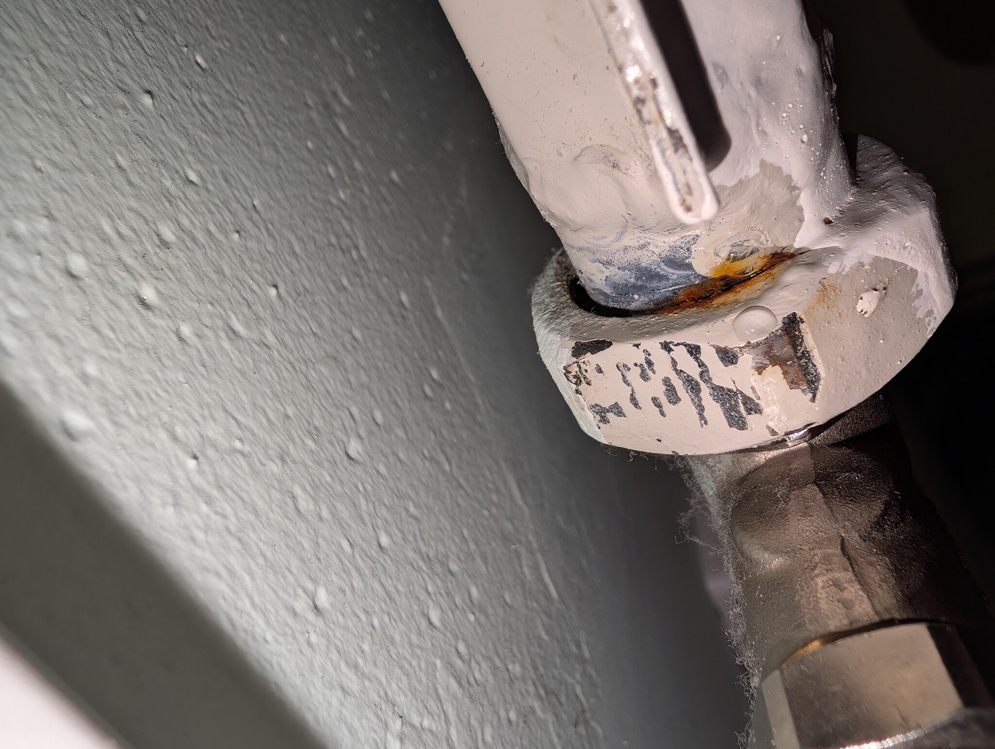

Torka allt helt torrt med papper och se exakt i vilken koppling vattnet kommer
Det kan räcka med att bara dra åt den det gäller typ 1/10 varv

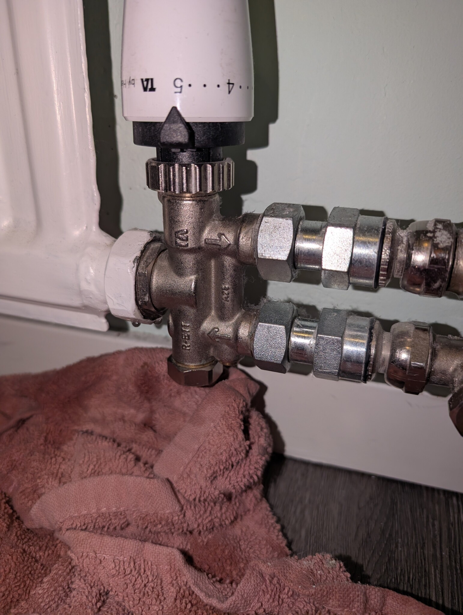

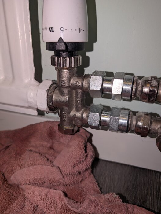

Tack, jag har dragit åt den vita stora muttern (sorry eventuellt fel ordval) en aning inåt, och nu har det slutat att droppa.
Är faran över nu?
Kanske till och med dags att lufta elementet?
Magnus E K
I en lägenhet är det föreningen eller hyresvärden som har ansvaret för värmesystemet.
Nu verkar du ju ha löst problemet och därmed sparat pengar/besvär åt föreningen eller hyresvärden, men egentligen hade det varit säkrare att inte göra något mer än att torka upp och ställa en bytta under och sen felanmäla.

Det har inte med luft i elementet att göra. Problemet är löst nu så du slipper blött golv men håll uppsikt framöver om det är fuktigt och är det så får man göra nåt mer drastiskt typ byta ut delen.
Men då måste man stänga av vattnet etc det är mkt större grej än att dra åt en mutter...
Jag hade inte gjort mer än det du gjort utan att involvera dom som är ansvariga för elementet, om det inte är du...

Absolut,
Jag ska inte leka hjälte själv om vattnet börjar läcka igen, då får jag isåfall involvera ansvarig part. Frågan är om det är BRF:en Fastighetsförvaltningen?
Angående luftning av elementet: tänkte att det kanske bra att lufta elementet eftersom det har läckt men jag kanske tänker fel här.
