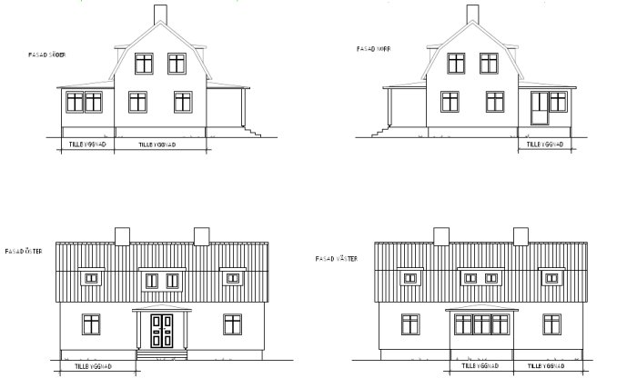

Kommer faktiskt att bli 3 kupor, den befintliga tas bort då den inte sitter på rätt ställe.. Svårt att se på korten men den sitter mycket mer mot mitten än den andra..
Såhär är det tänkt att huset skall se ut när det är klart

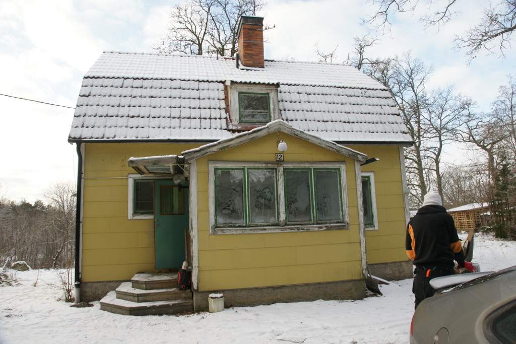

Vi fick tillträde till huset den 1 februari 2012

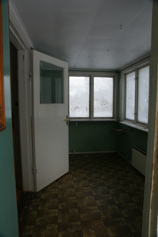

Välkommen till vår enkla boning, en kall farstukvist med ett golv som var snorhalt!

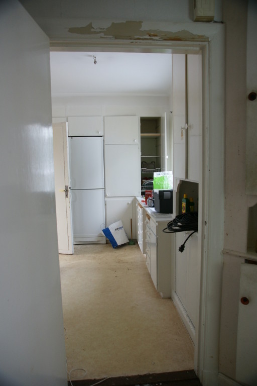

Väl inne i hallen, till höger låg det pyttelilla köket..
Det fanns även ett platsbyggt hörnskåp
Inne i köket

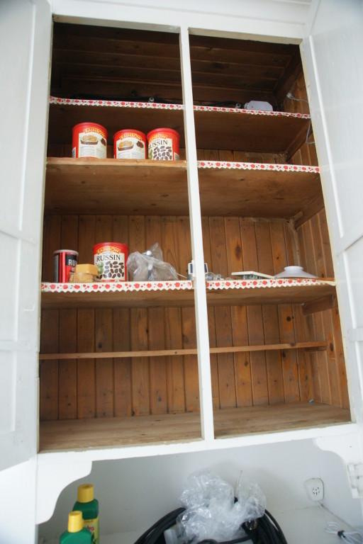

Det lämnades kvar lite grejer, vi hittade russinpaket överallt i huset, dom måste ha gillat russin

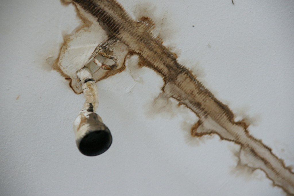

Misstänkt vattenläcka i halltaket, vilket det mycket riktigt var också, ingenting som störde oss då vi skulle blåsa ut hela kåken.. Det visade sig vara ett gammalt avloppsrör som sprungit läck i mellanbjälklaget.

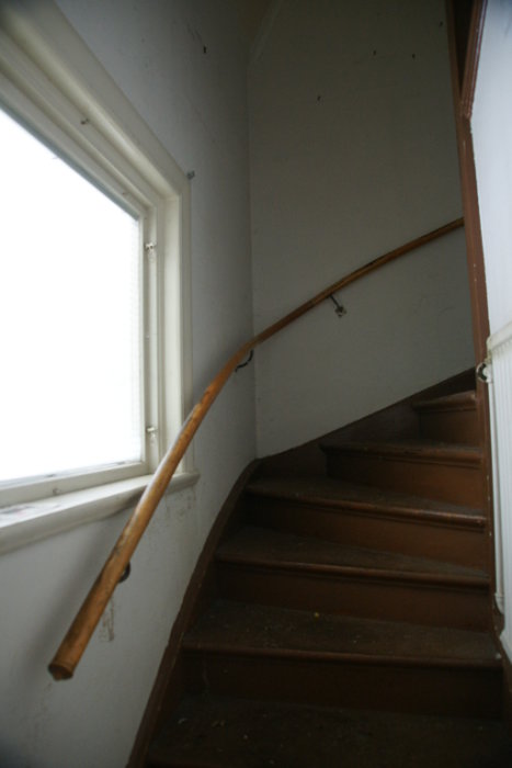

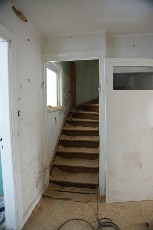

Trappen upp till övervåningen

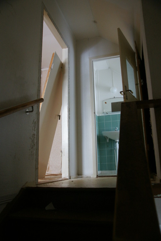

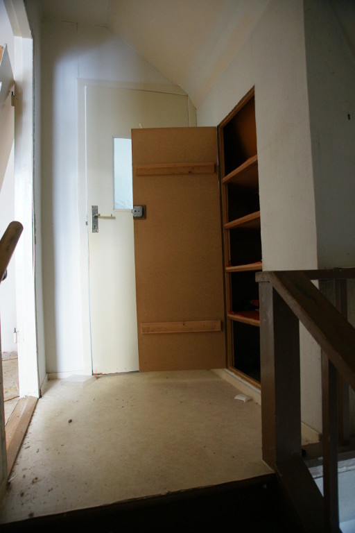

Väl uppe på övre plan, rakt fram låg toaletten som var delvis inbyggd i den gamla kattvinden..
Den enda toaletten i huset. Vid första anblicken kunde man tro att det faktiskt var kakel på väggarna men vid en närmare titt samt vid rivning kunde man se att det var en form av masonitskiva med en ditklistrad plast på med kakelmönster

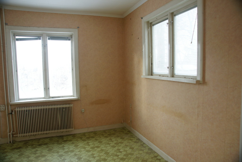

Inne i det första sovrummet på övervåningen, man var tvungen att gå igenom det för att komma till det andra

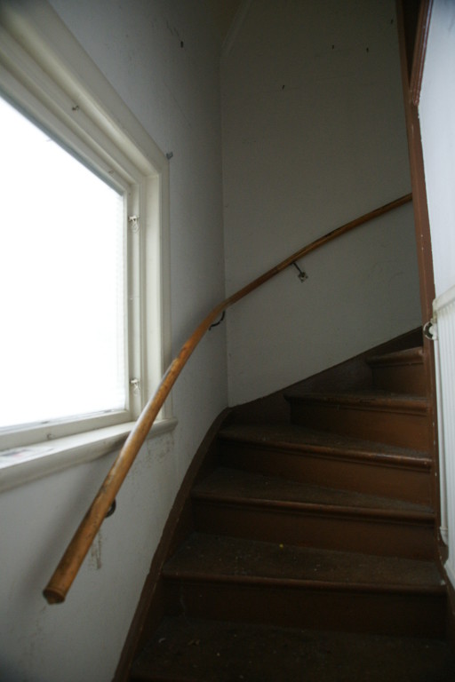

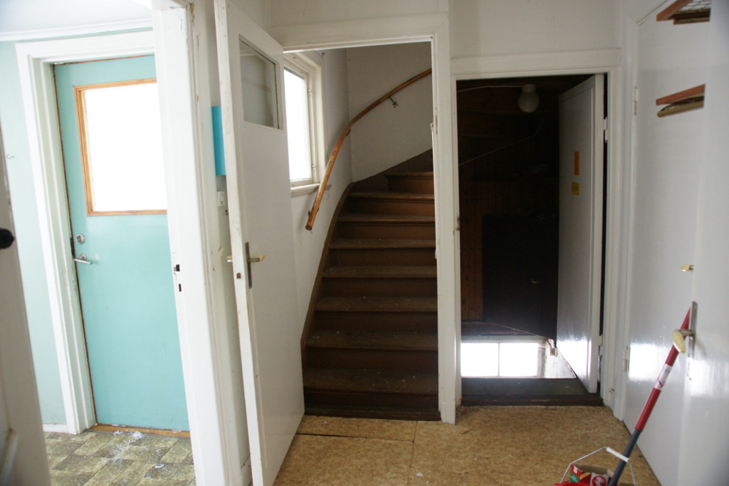

Nere i hallen igen, här kan man se trappen till övre plan, till källaren och den vackra ytterdörren

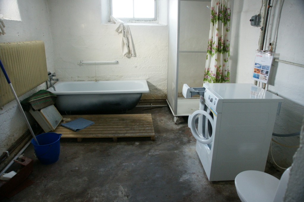

I källaren fanns duschutrymmet, oisolerat och svinkallt!

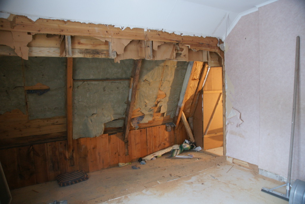

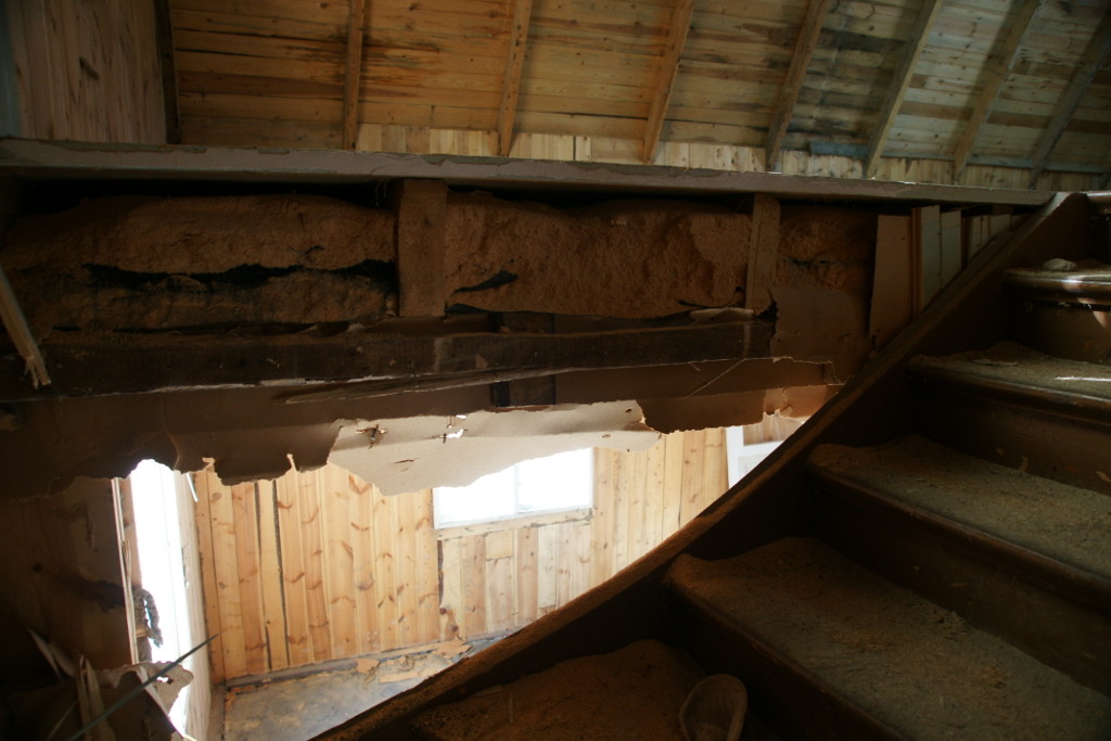

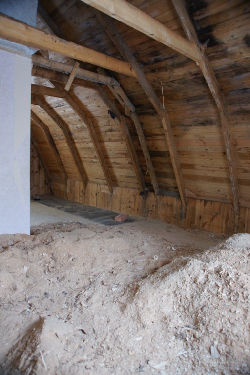

Här kan man se lagret av spån i mellanbjälklaget, det såg ut så i varje vägg, varje golv och varje tak..suck!
Det kom ner en hel del spån på bottenvåningen också

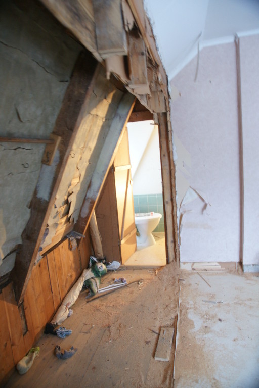

Rev kattvinden som man kom in i via den lilla dörren på toaletten
Lite mer riven kattvind

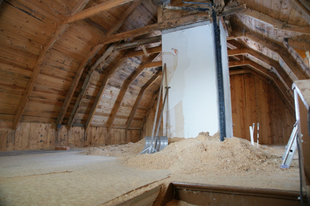

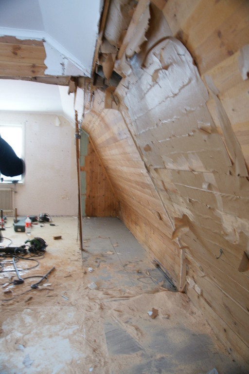

Rev innertak på övervåningen, en bråkdel av spånet ligger kvar på den här bilden. Idag kan jag säga att jag faktiskt hatar spån

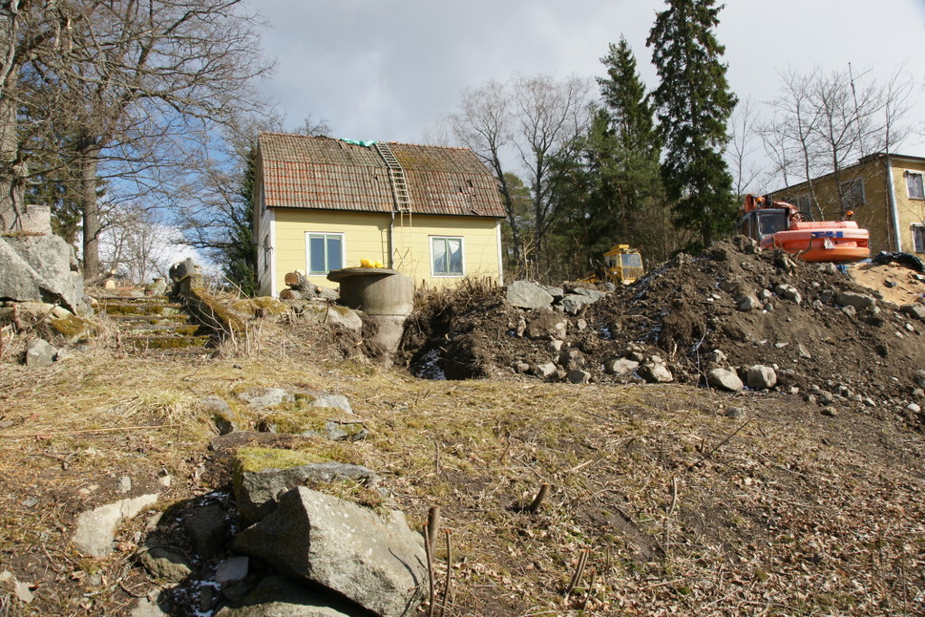

Utejobben kom igång så fort snön hade gått bort.. Eftersom vi bygger ut behövde vi schakta för utbyggnaderna.Vi dränerar även om hela gamla kåken samt de nya delarna, nytt avlopp skall dras, nytt dagvatten och vattnet skall flyttas och in på ett annat ställe. Idag ser tomten ut som en leråker och inte alls lika "fin" som på bilden ovan

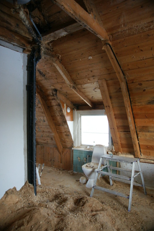

Här kommer en liten fortsättning.. Såhär såg det ut när vi rivit ut hela övervåningen, vilket tog 2 veckor..men det var ett riktigt hästjobb..
Övre plan, skorstensstocken fortfarande kvar
Inte så privat toalett längre

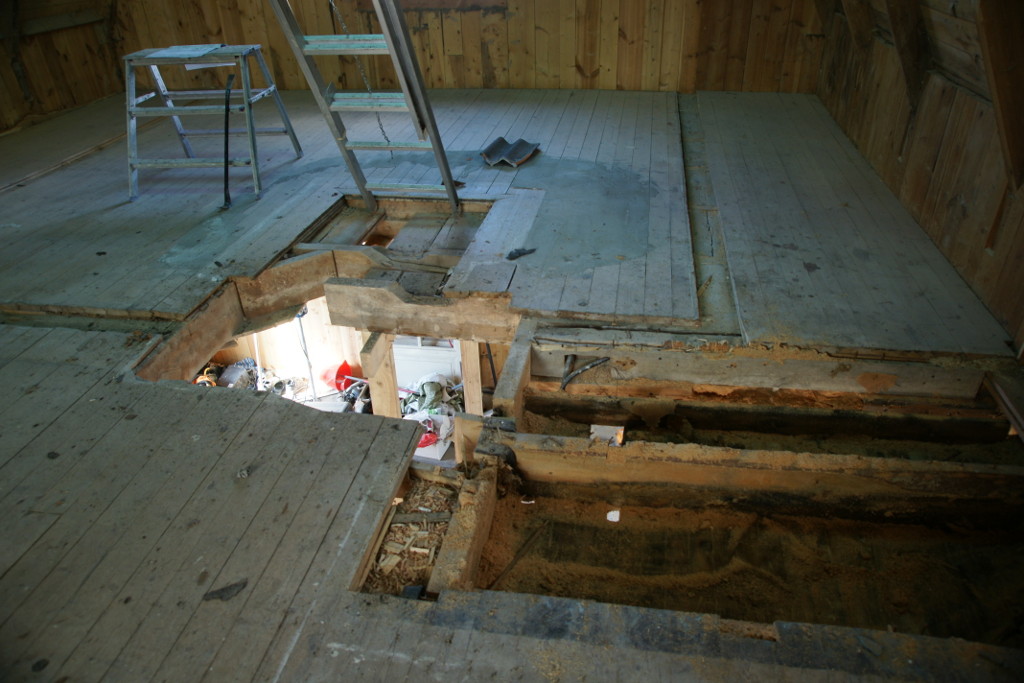

Under toaletten var det som sagt mycket blött.. Idag finns det inte längre något kvar på det stället då det är där trappan ska gå upp till övre plan

En så'n härlig volym på den vinden!
