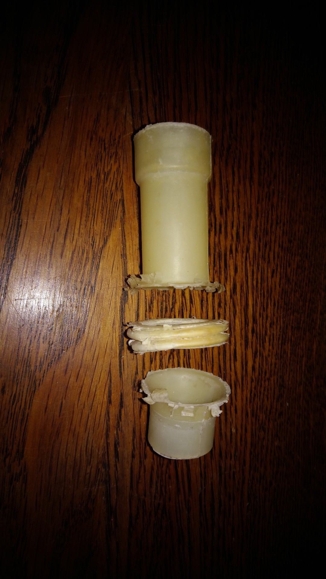

Dan före julafton gick min fantastiska 45cm diskmaskin sönder.
Problemet är att den är från en tid, 1989, då man fortfarande byggde riktiga diskmaskiner. Diskar vid 55 grC på 42 minuter, utan att snåla på vatten eller energi, med perfekt resultat.
Det är en Elektrohelios DV 450 (D90335) Produkt nr 911700104
Alla nya, även dyra, verkar ta en evighet på sig.
Det som gått sönder är det lilla plaströret på bilden som leder vattnet till övre spolarmen. Efter bara 29 år verkar den inte finnas som reservdel längre
Finns det en modern 45 cm diskmaskin som diskar snabbt?
Tacksam för tips!

Det där borde du kunna få ihop med några snuttar pex och kanske grövre gummislang. Frågan är om det går att lösa gängningen vilket jag antar bär fästet för spolarmen.. (?)

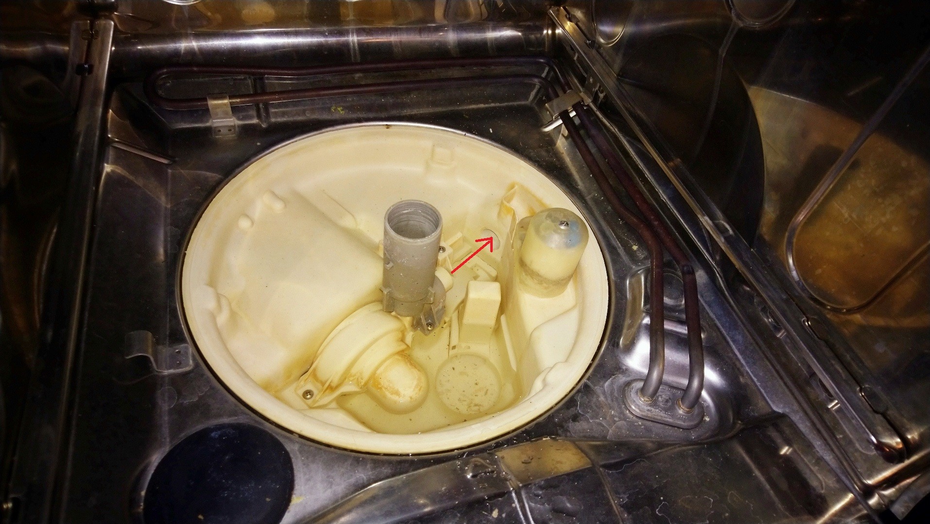

Förklarade nog dåligt, allt är så självklart när man skruvat en stund......
Röda pilen i bilden visar var det trasiga plaströret skall sitta samt flödesriktningen på vattnet till övre spolarmen. I min första post i bilden sitter den grövre delen i början på flödet och den mindre på den som går ut och vidare upp till övre spolarmen. Således ingen gängning
Det övre i bilden är honan på plaströret

Vad ska det vara för dimensioner på röret, är det olika storlekar i vardera ände?
Du kanske kan få dit en bit gummislang?
