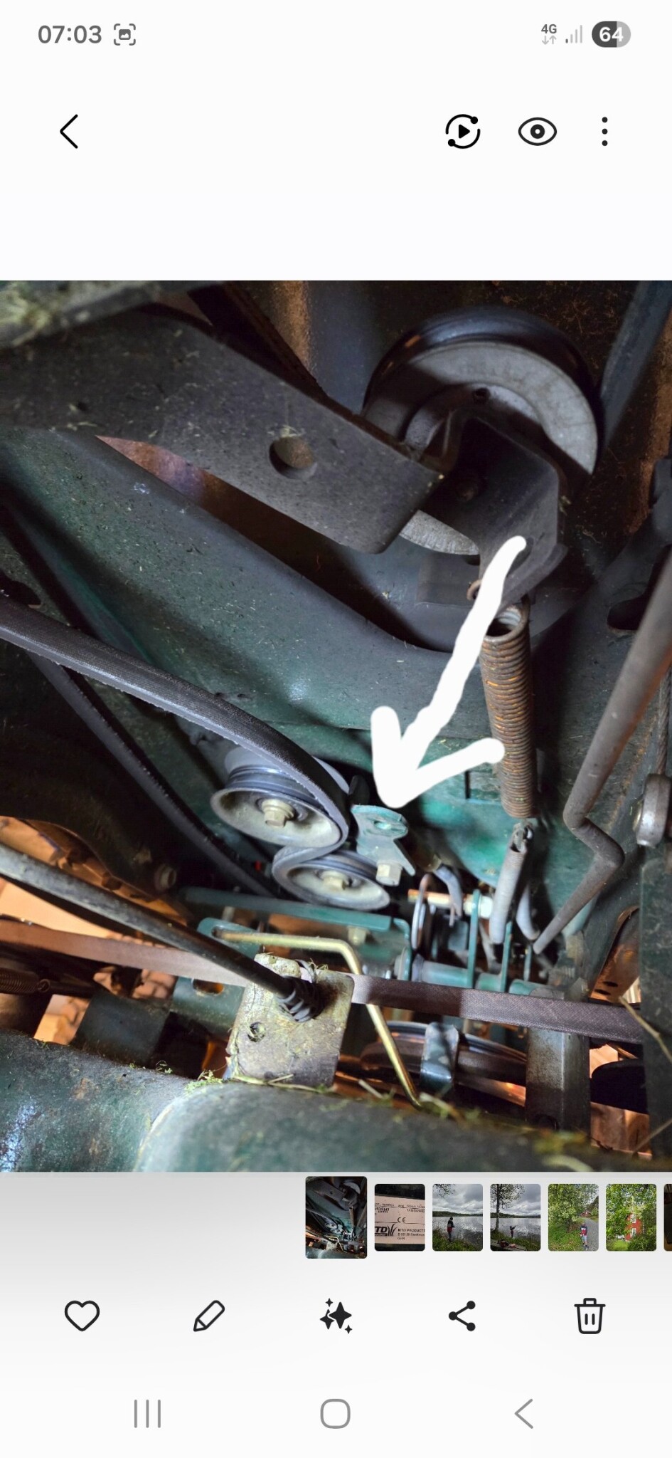

Jag har en MTD Yard Man AF6150, 13AV604F643 från 2006. Den har fungerat felfritt ända tills igår då den plötsligt slutade driva.
Remmen är sliten men har inte gått av och vad jag kan se ligger den rätt (Så borde ju inte lägga av helt tvärt, möjligen börja slira). Remmen är misstänkt slak i viloläge men jag har inte noterat hur den såg ut då driften fungerade.
Drivpedalen känns slapp och fjädrar inte tillbaka riktigt. Finner ingen avhoppad returfjäder. Ska det sitta någon returfjäder i hålet vid pilen på den bifogade bilden?
Annan tänkbar felorsak?
  • Bild av en gräsklippares undersida med fokus på en pil som pekar mot ett hål där en returfjäder potentiellt kan sitta.

P peter_65 skrev:
Det finns en mängd sprängskissar för 13AV604F643 här, kolla om något verkar saknas hos dig ?
[länk]
Tack för svar.
Jo, kollade ju sprängskiss över drivningen och såg en fjäder på den, men infästningen av den framgår tyvärr inte av bilden.
