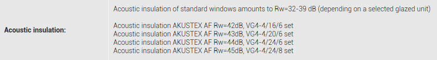

Off topic: Jag tycker att våra nya väggar och fönster är otäckt ljudisolerande. Hör inte om någon kommer gående på trädgårdsgångens grus, hör knappast när sopbilen kommer.
Är det två- eller treglasfönster ni bytt till?
3-glas med argongas-fyllning är otroligt ljudisolerande tycker jag.
Nyfiken. Är det 31db fönster du har eller har du högre klassning?
Skall själv ev. köpa nya fönster.
Mina altandörrar har 33db har jag för mig.

Sånt där kan jag inte.
Det beror väl på fönsterstorlek, och om det är dörr eller fönster.
Så här står det på tillverkarens beskrivning:
Tabell med akustisk isolering för standardfönster visande olika Rw-värden och glasenhetskonfigurationer.
http://okna.swiebodzin.pl/en/thermo_comfort_92
[länk]
I see, du köpte därifrån!
