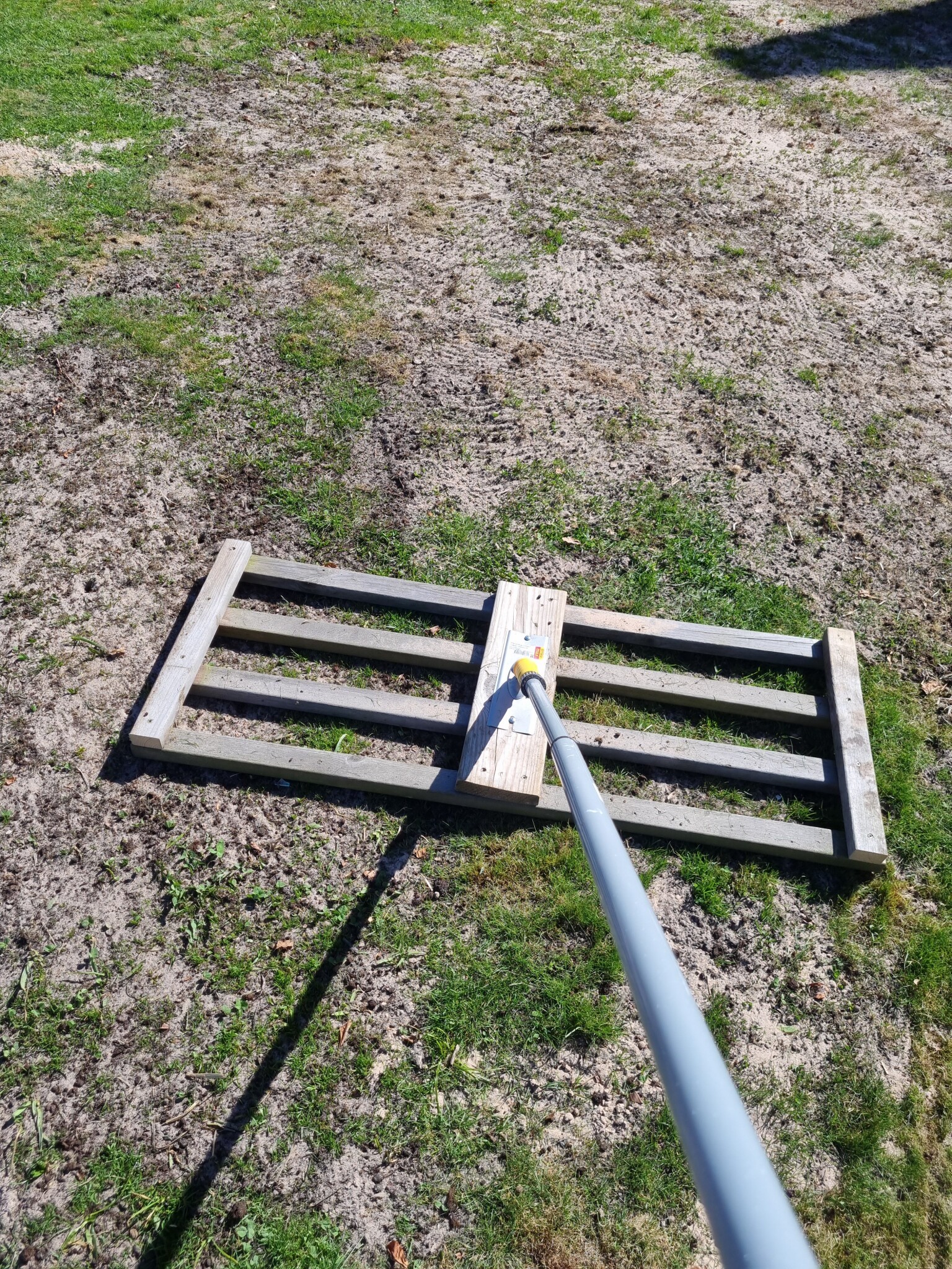

Jag har missat att uppdatera här med hur det gick..
Den vart lite väl tung kan jag säga men fungerade riktigt bra och jag lyckades få till bra balans i den, tyvärr vart det inga kort tagna då den invigdes med ca 100kvm.
Den ledade delen gjorde jag av ett skaftfäste avsett för flytspackling som jag monterade ihop med 2st vinklar undertill, genomgående axel så den ledas framåt/bakåt.
// Kramla
Spackelled fast Ø26mm för flytspackling, ledad för framåt/bakåt rörelse.
Anpassat skaftfäste för flytspackling monterat med vinklar och axel på metallreglar.

Hej, Jag funderar på att stödså och fylla gropar i min befintliga gräsmatta. Då har jag läst och hört att en dressraka underlättar jobbet. Man kan köpa dressraka från golfpryl sajter men de kostar runt 1500-1700 kr. Känns lite saftigt för ett metallgaller med handtag. Har nån byggt en sådan? Vill egentligen ha lite tips på material och sånt.
Gick riktigt bra att bygga en av spillvirke också 👌
  • Landskapsverktyg av spillvirke används på ojämn gräsmatta.
