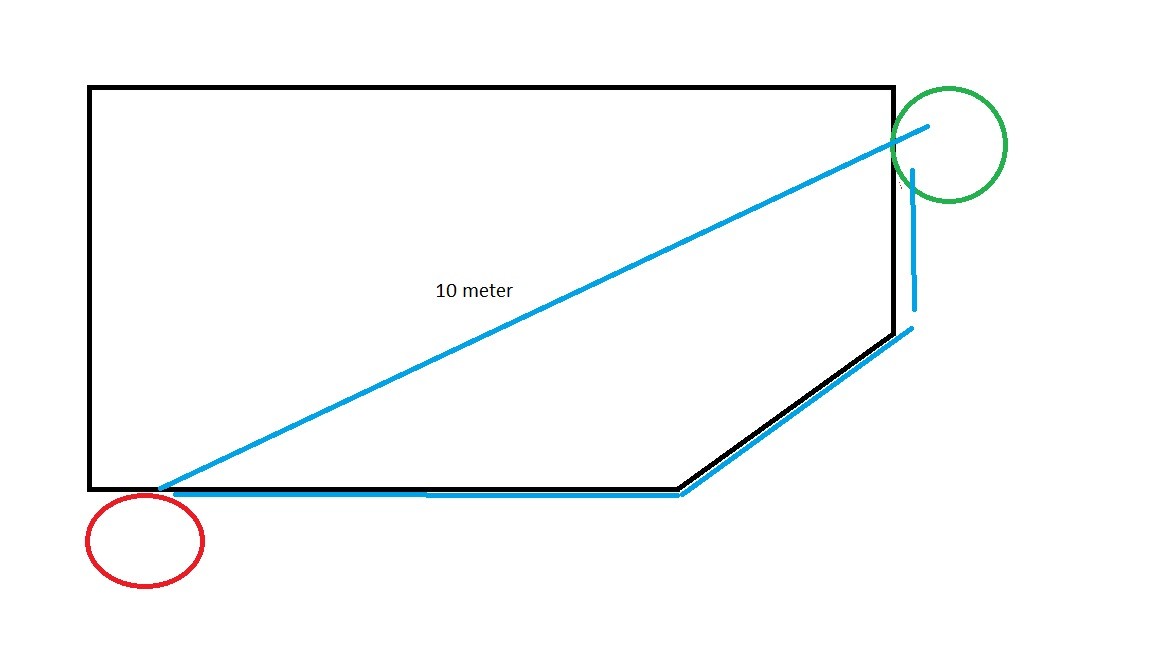

Bifogar en liten bild för att förtydliga, vet inte om det påverkar men har nog svårt att få ett 75mm rör där. Det är en uteplats som är den svarta linjen, själva "brunnen" eller betongröret som takavvattningen är tänkt att gå till är nog i ungefär samma höjd som underkanten på trallen så jag skulle för att inte få en lutning uppför i princip behöva gå helt paralellt med undersidan på den.corre skrev:Nä, då var jag inte tydlig nog.

Skulle jag gräva ner röret så måste jag väl även upp med det jag kallar betongröret och hur den konstruktionen är under jord har jag ingen aning om så helt tar jag mig bara fram till överkanten på den. Dvs. så lite arbete om möjligt för att uppnå samma resultat. 50mm är nog max vad jag kan få plats med och då är jag nog optimist.
Du kan ju bila upp ett hål i betongröret och sticka in röret som du grävt ner och gjuta igen runt det med betong.

Att bila upp ett hål är ju faktiskt tänkbart även om jag aldrig gjort det förut. Funkar det med vilken mindre borrhammare som helst om man bara ska göra ett hål mån tro?

Du borde klara det med en mindre borrhammare och vinkelslip. Tänk på att betongröret är som tjockast i flänsändan, själva släta rördelen är inte lika tjock.
Borra hål i en ring där du vill ha in röret. Kör med vinkelslipen och knacka försiktigt ut bitarna.
