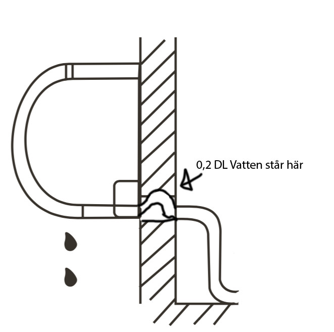

Jag har en luft/luft pump av märket Qlima. Dräneringsslangen från inomhusdelen gå inte helt perfekt, om man ska följa manualen. Det var inte möjligt att lägga slangen så att den fick en lutning. Slangen går alltså upp en liten bit - och det står ca 0,1-0,2 deciliter vatten i slangen.
Se bild: (frage.png)

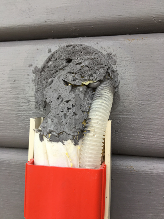

Det man ser av dräneringsslangen på utsidan ser ut såhär: (utsidan.jpg)
Finns det en risk att detta fryser? Noterade att det inte frusit med -5 grader, men hur blir det med -10 och mindre?

Det kommer troligen att frysa om det blir riktigt kallt men rätt liten risk att slangen skulle spricka då isen kan expandera åt båda hållen i slangen eftersom den ju är luftfylld i övrigt...

Låt bli dry-läget, du för bort massor med värme. det blir inte som en luftavfuktare där man får tillbaka värmen, utan den blåser bort utomhus. Sen kan det frysa utan problem. Sätt upp fläkten på högre fart så torkar det snabbt ändå.
Drog om slangen så att den sluttar neråt. Inget vatten som samlar sig nu.
Men undvika dry läget på vintern alltså. Tack för alla svar!
