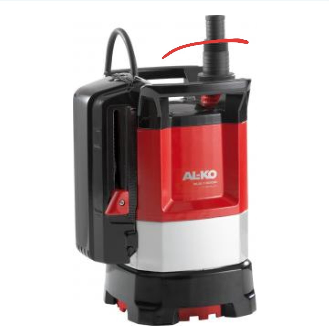

Har en ALKO SUB 1300 DS Premium (https://www.proffsmagasinet.se/trad...umpar/al-ko-sub-13000-ds-premium-pump-1180075) i dräneringsbrunnen till poolen. Den ger 10 500 l/h.
Dock går min backspolning från poolen ut i denna brunn och då jag backspolar (och nu på hösten tömmer poolen) med pumpen som ger 11 000 l/h så klarar inte dräneringspumpen av att hålla efter utan ajg får stanna och pause och så på igen.
KAn kännas som litet bekymmer, men köpte ändå en ALKO Twin 1400 Premium (https://www.proffsmagasinet.se/trad...-pumpar/al-ko-twin-14000-premium-pump-1180078) som ger 15 000 l/h - dock är den för stor för mitt rör! Jag tänkte helt enkelt inte på att den ansluter slangen på sidan och inte på toppen....
Så frågan är:
Vilken pump skall jag välja till dräneringsbrunnen som ger >12 000 l/h och som har anslutning på toppen och passar i en 315 brunn (vill självklart ha med integrerad flottör och inte lös flottör)?

Ja fylls upp.
Vill inte strypa då jag behöver flödet vid tex backspolning.
brunnen håller och fylls uppåt.J jonaserik skrev:
Kan som sagt puss och vänta, men vore skönt att få tag i dräneringspump med större flöde.
Problemet är att vattnet stiger upp i golvbrunnen i tekkikrummet vid poolen (utomhus). Så då märker jag att jag behöver pausa backspolningen
går från teknikrum vid polen genom 110rör ut till pumpgropen när jag backspolar sandfilter. I pumpgropen ansluter även dräneringen. Sedan från pumpgropen via dräneringspumpen genom ett 32mm pem slang till dagvattenanslutning ut mot gatan.J jonaserik skrev:
problemet är inte hur vattnet flödar utan kapacitet på dränkpumpen där jag gärna skulle få tips på kraftigare dräneringspump med anslutning på toppen för att kunna sänkas ner i 315mm rör.
Vet inte om jag förstått dig rätt, men se till att den pumpen du har nu inte "bromsas" i flödet....
Om jag såg rätt så är pumputgången 42 mm se då till att ha minst 42 mm slang rör från pumpen, och inte för många tvära krökar.
Jag tror att ju grövre dimension på slang / rör ju lättare är det att få dom 10 500L som utlovas...
Anslutningen är väl gjord för att passa flera olika slangstorlekar, borde det inte kunna bli bättre flöde om man kapar av den klenare anslutningen....
