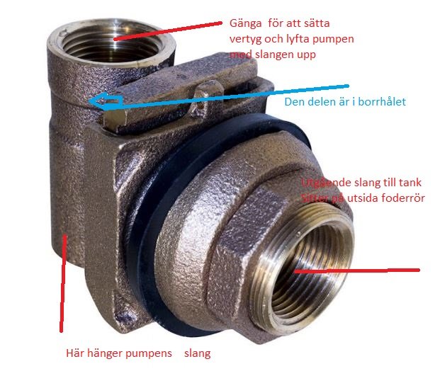

Den fylls då lite även vid torr väderlek, sprickor i berget. sätt ner ett så tjockt rör som möjligt för att få en stor volym som möjligt. I botten lägger du lite kross för att få det jämnt och sen tar du reda på en större burk eller annat som är tät i botten , borrar en många hål ca 10 mm i sidorna och ställer pumpen i den, med vippa/flottör på utsidan. Det gäller att ställa i flottörens max min så det blir en stor volym att pumpa bort. Pumpen går dp inte så ofta. Hur är det med utfarten på slangen, är den hela vägen på frostfritt djup , pumpen kan med fördel kopplas i brunnen med en brumsadapter så är det lätt att hissa upp och ner pumpen
  • Vattenpumpadapter med anvisade delar och markeringar för installation.

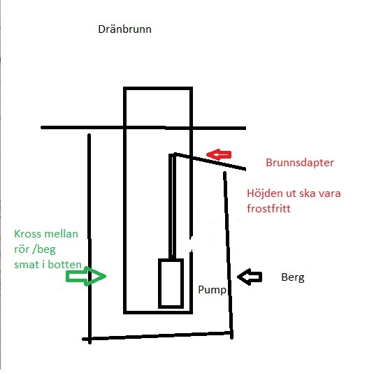

Tack men - fattar kanske inte helt vad du menar. vad är idéen med två rör - går det inte att bara borrar i brunnsröret? jag har fått tag i ett 600-2000 mm rör/brunn. - utfarten på slangen blir på frostfritt djup - Hålet är borrat i berg. så det blir som en grop. Har tänkt att fylla hålet med fiberduk och krossat/makadam runt om röret/brunnen. Vattnet bör gå in i brunnen genom hållarna i brunnen. Tror du inte det är okey ?.
Det är OK med röret och makadam på utsidan, samt lite i botten så vattnet går in i röret. Det med duk kan du skippa, gör ingen nytta , utan sätts bara igen av små partiklar som kommer med vattnet. Att borra ett antal hål i röret nertill är inte fel. Pumpen ska hänga i slangen ca 3- 4 ca från botten och inte försöka få den stå på botten. Är knepigt att få till längden så det passar.. En schematisk skiss
  • Schematisk skiss av dränbrunn med pump, rör och anmärkningar om installation.

Så på din ritning att röret/brunnen har botten. Var det tänkt sådan eller var det utan botten ?
Ingen botten, vattnet ska kunna komma in bra , det med hål i sidorna på röret kan du göra.. Tar du en pump med en vippa ( klump med kabel ) så kommer den att gå av så småningom., du ska en med flottör som sitter i ett rör ( inte som en arm ut på sidan.) Den typen om det är lite humus at vattnet kan kärva till sig , men går att rengöra lätt , då den är isärtagbar.. Sen hur du gör med att hålla koll att pumpen inte slutar gå ??? Det går att ha ett larm på hög nivå med , inga märkvärdiga grejer , en vippa + batteri + ringklocka , batteriet håller länge, du får tänka lite kreativt hur det ska göras.
