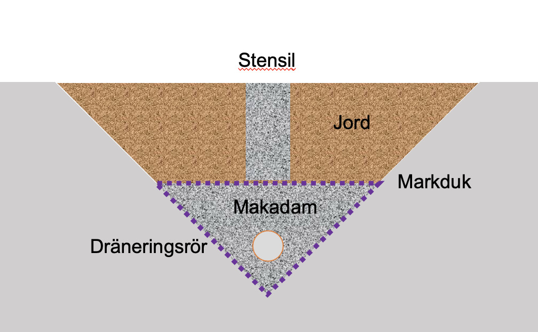

Principskiss för utförandet (Tacka morgonkaffet för detta artisteri!):
Skiss av dränering med textetiketter: jord, stensil, markduk, makadam och dräneringsrör.
hus520
Oj, nu kommer konstnären fram :-). Ny fråga Claes, när man lägger en stensil. Hur bredd och ska det vara något runt den eller går det bra som du ritade på skissen med jord runt.
