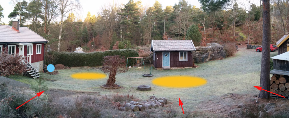

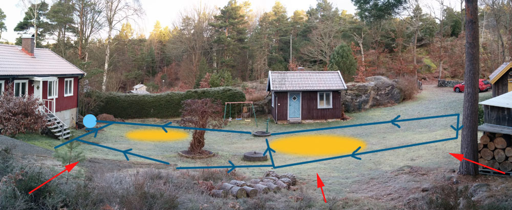

Vi har en vattensjuk gräsmatta i sommarstugan som helt saknar dränering.
Röda pilarna visar varifrån vattnet kommer, gult är de mest vattensjuka områdena och blå pricken är vårt dagvattenavlopp.
Vi har en handgrävd brunn som vi funderat på att lägga igen och jag funderar på att använda den som stenkista och dra en del av dräneringen dit - innan den går vidare till dagvattenavloppet.
Vad tror ni om det?
Låter ju kanon det, Har du redan en brunn så gör en stenkista av den och dra dit vattnet. Då har du dessutom lite av jobbet färdigt :)
