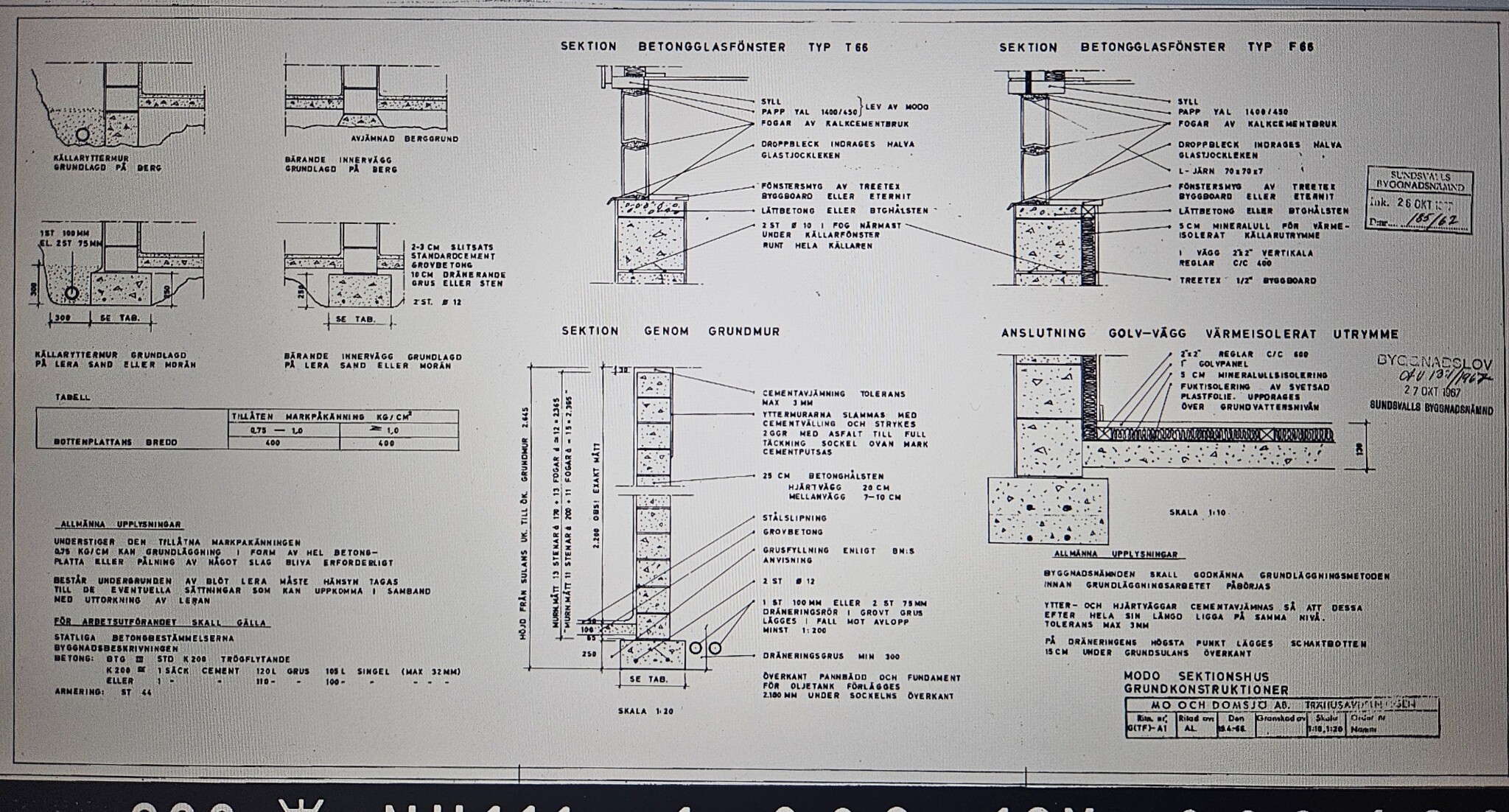

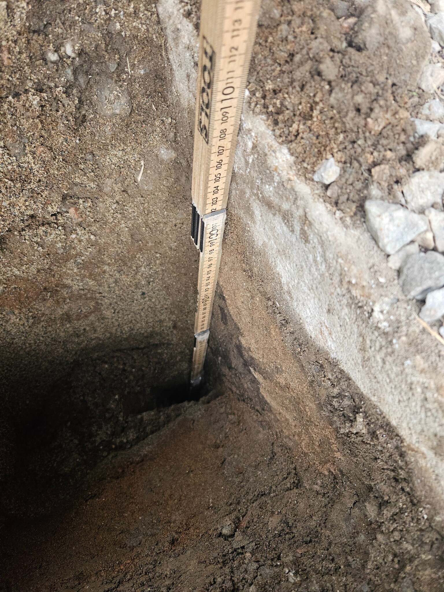

Ska snart dränera huset, och har således börjat satt ut va system och el ledningar. Har kollat på bef ritning från -68 och utgått från att det ska vara va ca 2.70m från ök källarvägg till uk sula. Men då jag testgrävde lite vid garageporten samt nedsidan huset då visar det sig att sulan aldrig tar slut. Vid garageinfarten så är det mätt 110cm och ännu inte nått uk sula. Frågan är hur man ska lyckas dränera detta? Det betyder att det är ca 4m ner från gräsmattan till uk sula i dagsläget.. Kan man gräva ca en meter under källarvägg, sen avsluta dräneringen där, eller måste man under själva sulan som väggen står på?

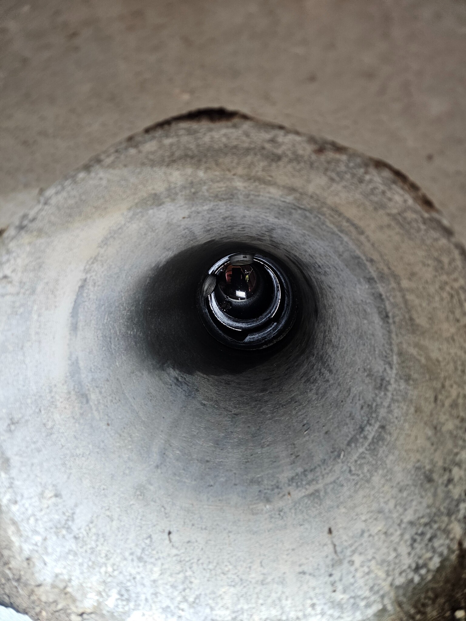

Har även någon form av samlingsbrunn på nedsidan ca 1m från källarväggen, där kan man se 2 dräneringsrör gå in i botten av brunnen. Detta är då ca 2m ned från marknivå (sutteräng) Allt känns väldigt märkligt gjort då det inte verkar finnas ett slut på grundsättningen. Hur hade ni gjort detta?
se bifogad bild.
  • Närbild på ett djupt uppgrävt hål i marken med en tumstock i hålet för att mäta djupet, omgiven av jord och små stenar.
  • Byggnadsritningar som visar sektioner av betongglasfönster, grundmur och dränering för ett husprojekt, daterade 27 oktober 1967.
  • Närbild inuti ett rör av betong eller metall med reflektioner i botten, troligtvis relaterat till dräneringsarbete vid husgrund.
