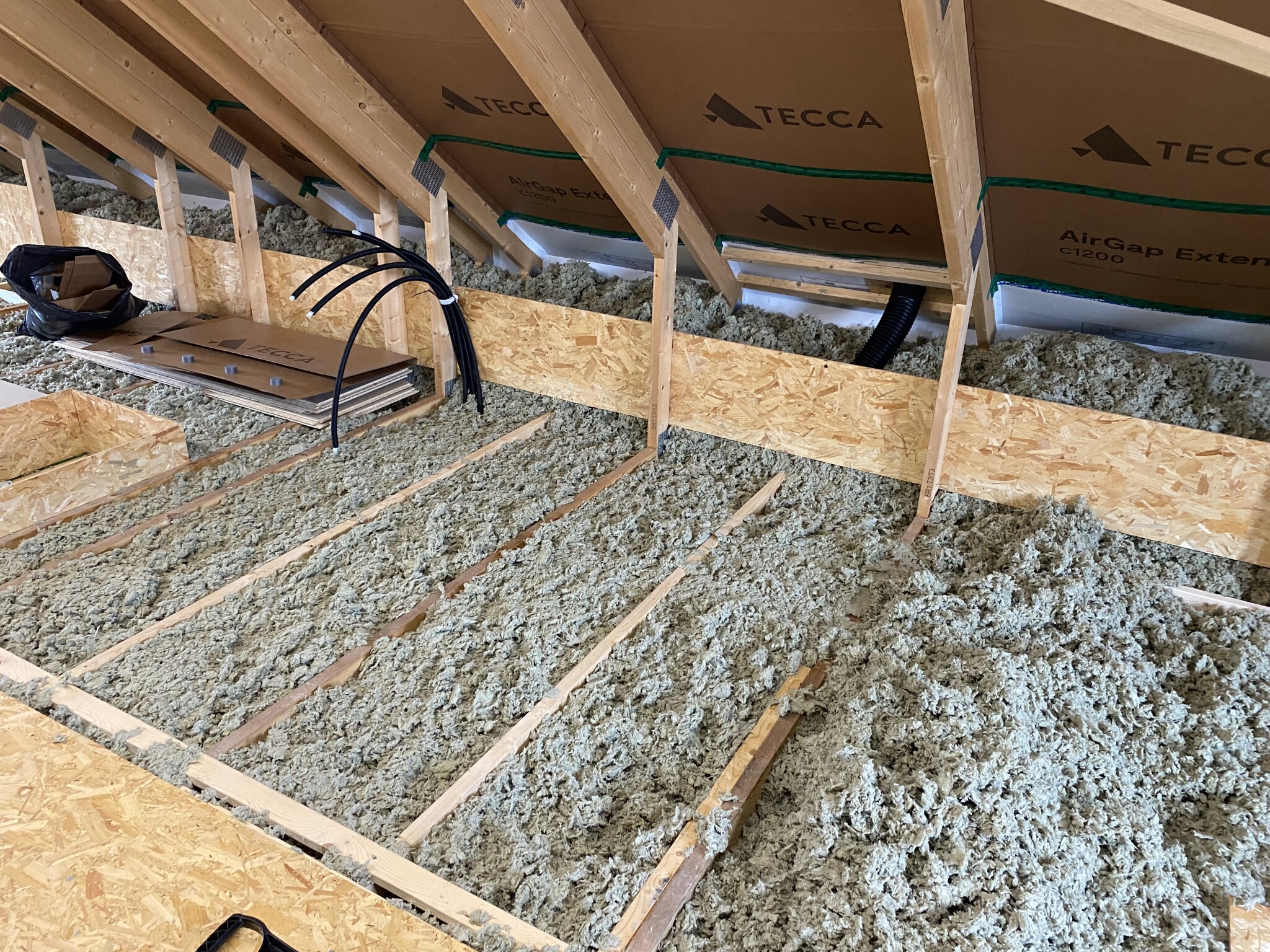

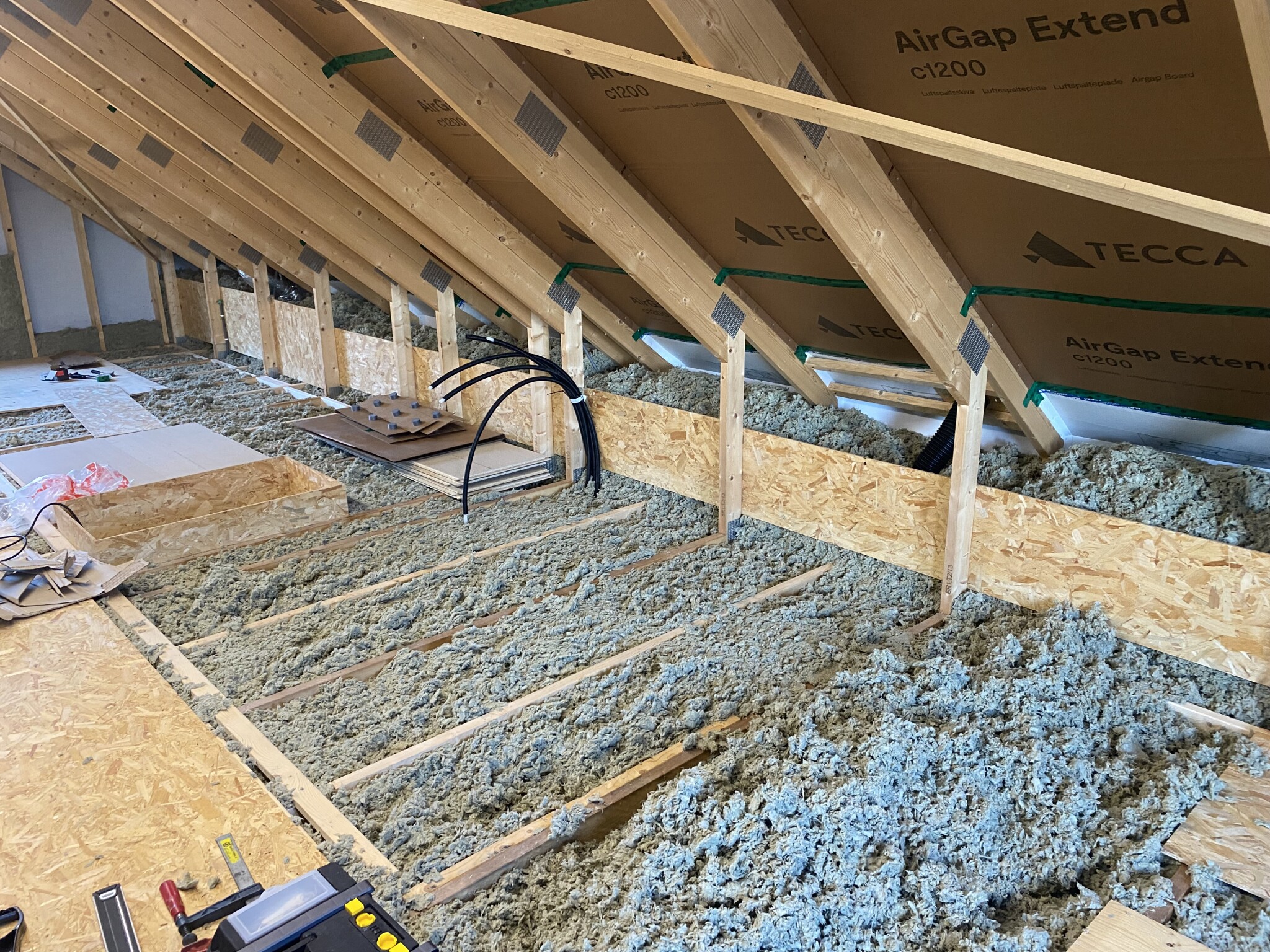

Håller på att färdigställa vår oinredda övervåning och har kommit till frånluften som jag skall dra till badrummet från befintlig kanal ute i stödbensväggen. Kommer göra ett påstick i spiröröret i facket där slangarna för inkommande vatten hänger.
Min fråga är hur jag bäst drar upp röret i snedtaket? Kan jag fästa det kloss an mot takstolen med hålband, kanalstöd eller finns någon annan lösning? Sen undrar jag även om det går bra att ha donet långt upp på snedtaket och inte i taket?

Är det värmeåtervinning på frånluften eller släpps den varma frånluften rakt ut?
Är det värmeåtervinning så måste frånluftskanalen isoleras, då kan den inte ligga dikt takstol/regel utan måste sitta med kanalstöd eller liknande.
Frånluftsdonet bör placeras i taket, bör sitta så nära/över duschen(/badkaret) som möjligt.
Ja, det går till en Nibe frånluftsvärmepump. Okej, men om jag sätter kanalstöd och kompletterar med någon kortling mellan takstolarna som stöd så borde det funka då? Strumpa på röret eller räcker det med lösullen sen?Demmpa skrev:
Ska inte behöva stöd av kortlingar, räcker med kanalstöden.

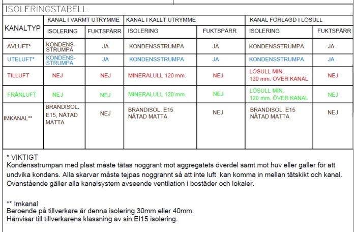

Från en installationsritning, från en annan tråd,
