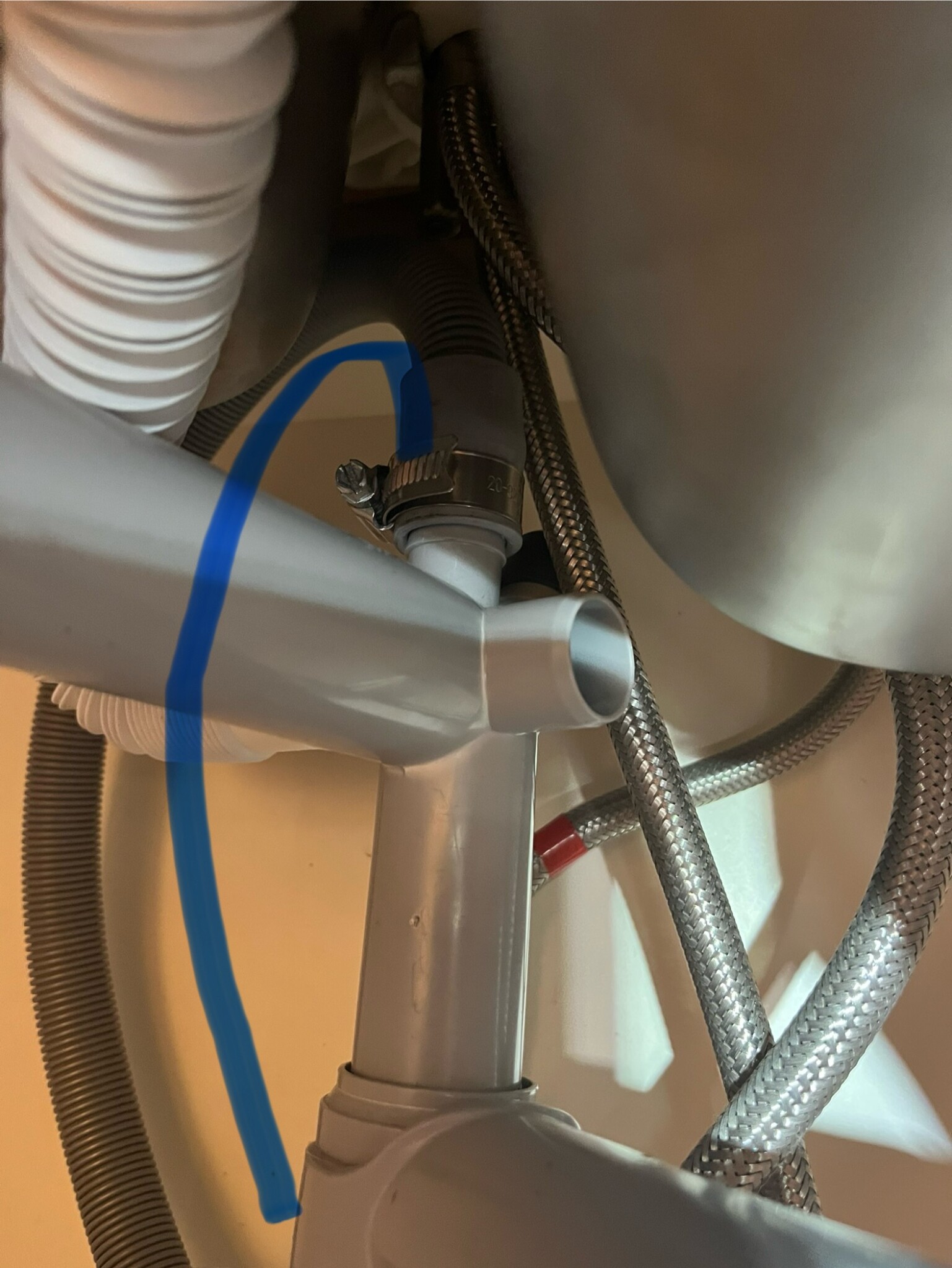

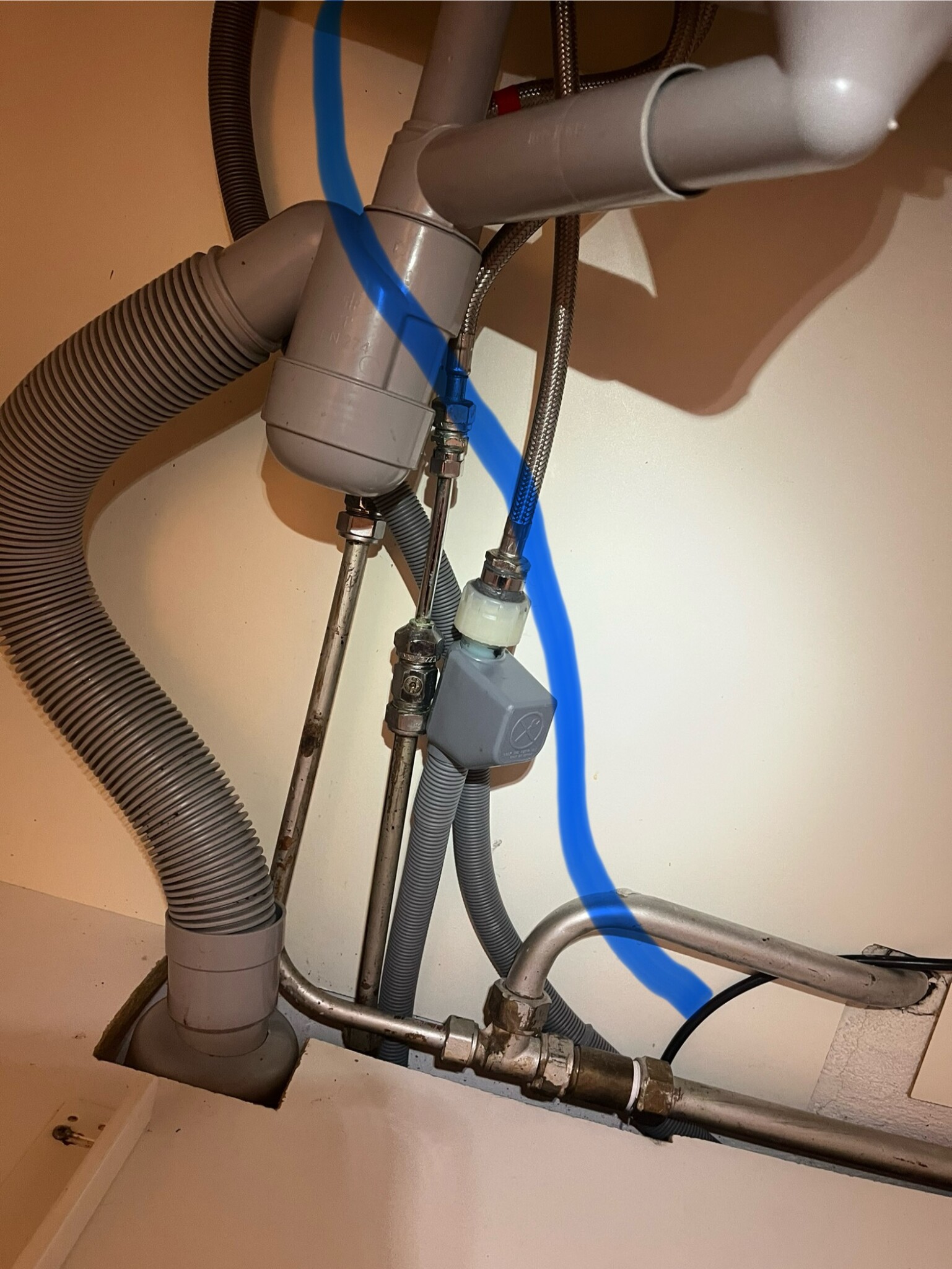

Behöver hjälp med hur jag ska dra tömningsslangen från diskmaskinen. Nu tömmer den inte..
(blå strecket är slangens nuvarande dragning)
  • Diskmaskinens tömningsslang bakom apparaten med en blå markering som visar den nuvarande dragningen.
  • Diskmaskinens tömningsslang under vasken med nuvarande dragning markerad i blått, ansluten till avloppssystemet.
  • Diskmaskinens tömningsslang med blå markering visar nuvarande dragning under diskbänk.
BirgitS BirgitS skrev:
Ser väl ut ungefär som det brukar göra, men kanske lite väl tvär vändning högst upp. En sån här kan vara bra att använda: [länk]
Tack!
Tyckte inte slangen såg så dumt dragen ut, det där ska den klara utan problem.
Stopp i avloppet?
Fullt med skräp i silen?
Något litet som blockerar pumpen?
Hör du pumpen försöka starta om du startar ett program?
Svårt att se, och kommer inte påverka tömningen. :)
Men jag ser ingen upphängningsbygel, och det lär inte försäkringsbolaget tycka om om det blir läckage.
