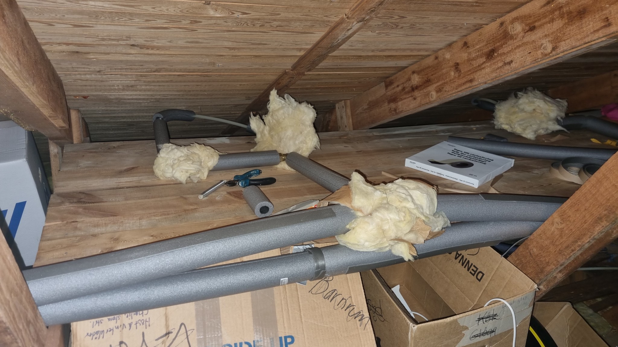

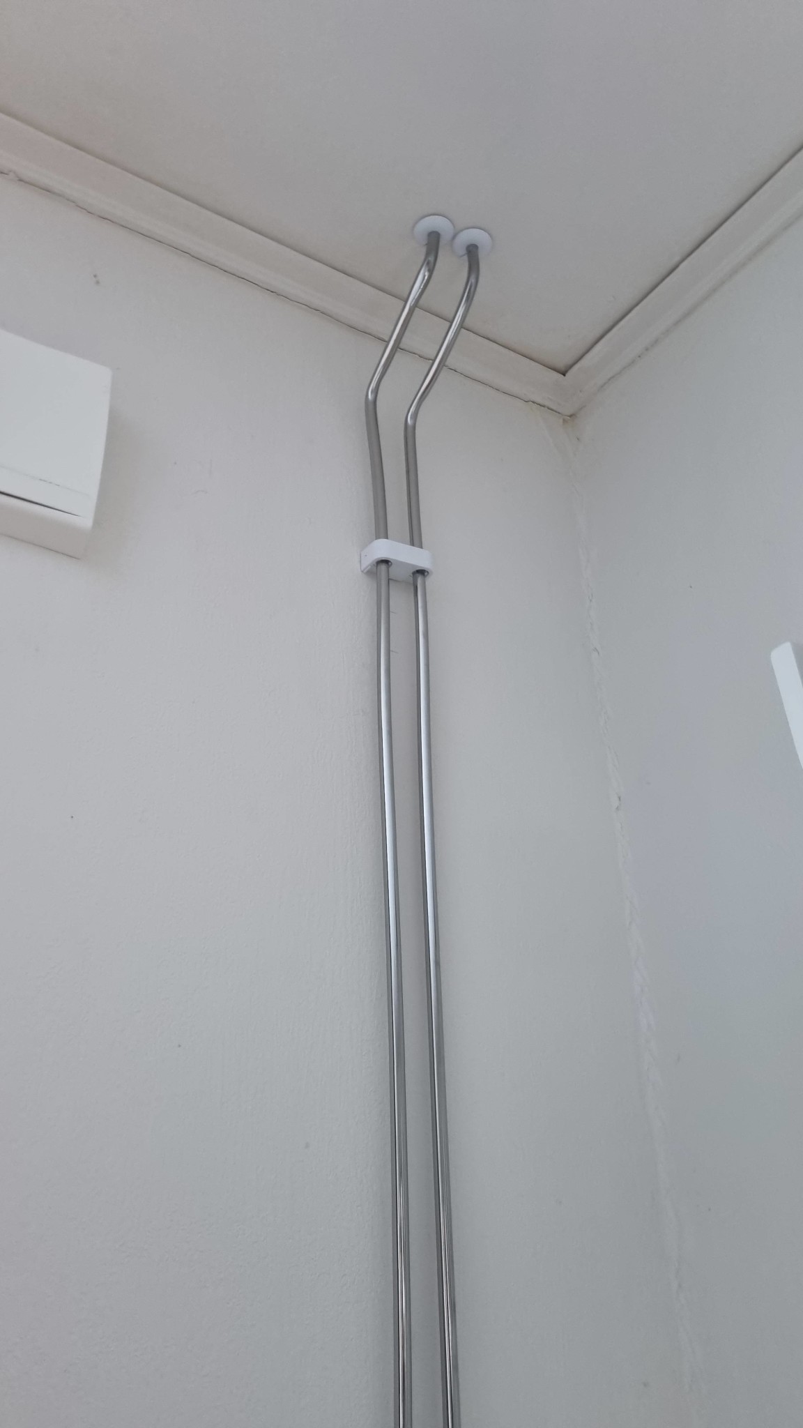

Ja avstickarna är uppe på vinden, fullt synliga att inspektera, inget är dolt. Jag har upp CU rör genom taket längs väggen och där de kommer upp på vinden går det över till pex. Så ser bra ut i själva rummet. Ska försöka ta en bild och lägga upp. Är ingen röris, inte i närheten men är ändå nöjd med hur det blev :)

Dåliga bilder men på vinden ser du längst ner i bild själva stammen å sen avstickare från den som till slut blir pex. Man kan ju fördela det på vilket sätt man vill. Sen ser du hur de kommer ner från taket. Anledningen till att jag böjt ut lite från väggen beror på att jag behöver mer avstånd från taket på vinden.

Ja de är lite böjda,går att fixa då det är mjuka rör. Annars kan man köra halvhårda, blir säkert snyggare. Man märker inte så mycket i verkligheten. Ser värre ut på bild.

Jag tycker det ser lite läskigt ut att ha rören i ett kallt utrymme. Visserligen skall det gå varm vatten i dem. Men drabbas du av ett kortare elavbrott, eller annan störning i värmesystemet, så kommer de där rören att frysa ganska snabbt. Och får du en ispropp så blir det stopp, och alltihop fryser.
Hur har du löst luftning? Luft i systemet samlas på högsta punkten.

Jo precis kan ju frysa om det skulle vara avbrott så det är ju lite riskigt. Vad gäller luften, brukar cirkulera in i radiatorerna till slut så luftar jag. Har du tips på hur man kan göra? Finns det nån luftventil man kan sätta på rören uppe?
