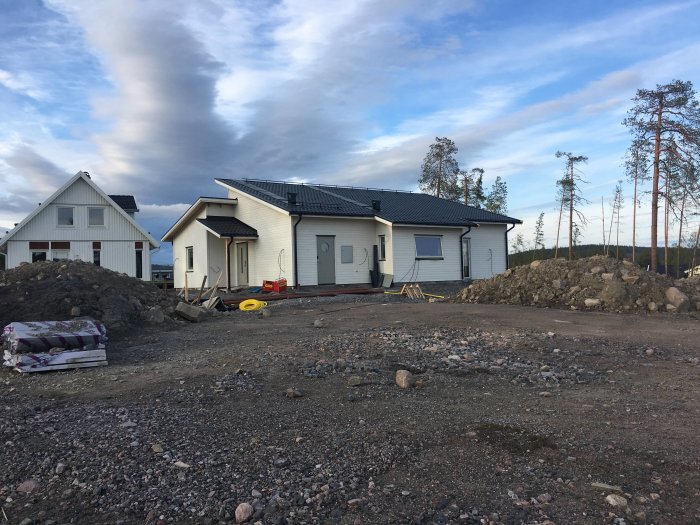

Vi har 5 lampor på fasaden. 1 meter mellan varandra. Idag har vi ekk dragit intill ytterpanelen vilket inte är snyggt!
Gillar igentligen inga hål på väggen pga att vi inte har något luftspalt där ev vatten kan rinner mellan om läcka skulle ske. finns vindpapp mellan ytterpanel och regel. Väggarna är endast 80mm djupa (stuga) frugan vill ha lampor så det måste lösas!
Ska man sätta apparatdosa innanför varje lamp sedan ett vp rör ut? Eller har ni bättre tips på detta?
Vilket är bäst dra strömmen med FK kabel eller Ekk eller liknande?

Gilla inga synliga kablar på fasaden.väldigt fult enligt mitt tycke. Så innanför väggen är nog ett måste. Väggen Innanför ska ändå ner så få man passa på
Om du ändå ska ner med väggen så har du mängder med alternativ. Flexrör med tråd eller en kabel som är godkänd för förläggning direkt i vägg.
Det finns antagligen lite fallgropar när det kommer att ta ut röret direkt ur väggen in i lampan med avseende på tätningar och dyligt men en dosa bakom brukar man inte se så ofta.
Hade nog själv använt lampan som kopplingsutrymme när jag sedan gick vidare till nästa lampa, och nästa, och nästa.

Jo det är det ja tänker lite på. Hur ja ska leda vidare kabeln på bästa sätt. Om ja skippar apparatdosa innanför menar du en rörböj vp som ja sätter i ytterpanelen? Sedan måste ja ju kopplas vidare kabeln där ifrån. Då behöver ja någon y muff eller liknande för leda den till nästa lampa. Blir ju en massa långa rör slangar om man dra 4 rör slangar direkt från apparatdosa där väggströmbrytaren till varje lampa. Eller menar du dra vidare till nästa lampa utvändigt?

Tex en rörböj och ett hårt rör känns lämpligt. Att rören kommer tillbaka in på den varma sidan är nog ett måste, annars blir det väldigt skarpa böjar då väggen bara är 80mm. Du kanske måste borra hål i de stående reglarna för att dra rören igenom. Om du absolut inte vill ha tillbaka rören på den varma sidan så skulle jag spikat en godkänd kabel mot panelen. Men jag tror att många kommer ha åsikter om det. Det blir svårt att underhålla
PS: cc60 är ganska långa avstånd för att förankra ett flexrör på långa raksträckor har jag märkt. Hårda rör är jäkligt trevliga ur den synvinkeln.

Ang y osv. Tanken är att du borrar två st 16mmhål och tar ut två rör i varje lampa genom väggen en från föregående lampa/matning och en till nästkommande lampa. Alternativt utgå från en dosa och dra fem rör. Vilket som.

Ok. Men vi säger att ja kör vp rör. Och vill ha kablarna inne i väggen och ut bakom varje lampa. Hur ska ja leda vidare kabeln. Menar du då köra rör från varje lampa alltså 5 vp rör som går till apparatdosan där strömbrytare kommer sitta? Skulle varit smidigare om det fanns nån T eller Y muff så ja slipper dra så många rör och långa längder då väggen är smal

Ok vi skrev samtidigt där. Ok lutar då åt 5 rör då. Dubbla hål vill ja gärna undvika

Reglarna innanför väggen är stående reglar. Så blir mycket borrande för få igenom så många rör
Hus under konstruktion med dubbla rör utstickande från väggen för elinstallation.
Såhär kan de se ut när man drar dubbla rör genom vägg. Antagligen för en enda stor belysningsgrupp för utsidan.
Ang kabel så skulle jag dragit tråd dvs fk eller fq 1.5mm2. Men ekk 3g1.5 är också godkänd för förläggning i rör så det är ett alternativ.

Jo om du inte vill köra på två rör genom fasaden så blir det kanske bättre med ekk mot panelen.

Ok hade vi haft luftspalt så spela ju hål mindre roll. Då kommer aldrig vattnet komma åt isolering eller liknande. Dumt förr utan luftspalt. Fast är det smala väggar så är kanake ej luftspalten lika viktig! Har du gjort 1 stort hål för 2kablar eller är hålen precis jämnt varandra svårt se
