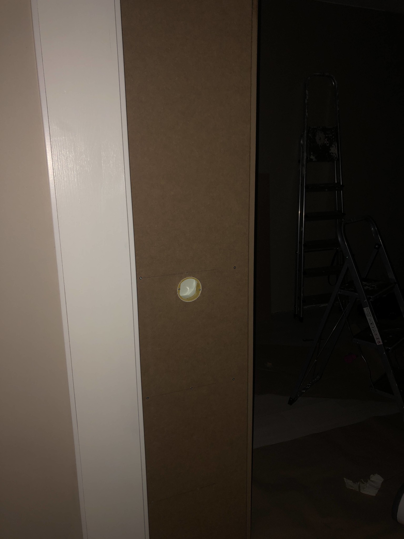

Hej! Jag har byggt en platsbyggd garderob som går över strömbrytaren till rummet, tänkte sätta strömbrytaren på själva garderoben, undrar nu hur jag ska gå tillväga, infogar bild hur jag gjort hittills, kan jag bara dra en vanlig kabel mellan de två dosorna? Alltså en vanlig vit kabel, måste de vara någon viss tjocklek? Som 2,5mm2 eller något? Eller måste jag dra ett sånt där rör med lösa kablar i röret som man brukar göra i väggar när man drar kabel?
bilden är från insidan av garderoben! Tänkte bara sätta en sladd och ett vanligt doslock så man ej kommer åt någon el när man gräver i garderoben efter kläder!
och på utsidan fäster jag ju bara strömbrytaren som vanligt
vet inte kändes enklast då strömbrytarn ska sitta på utsidan av garderoben skickar en bild så du förstår! Skriv gärna hur du skulle ha gjort så lär jag mig till nästa gång!J jonaserik skrev:
nej armaturen sitter i taket, mitt i rummet, problemet var att jag ville platsbygga en garderob och strömbrytaren hamnade då i garderoben, (har ingen baksida på garderoben) så jag tänker sätta strömbrytaren på utsidan av garderoben!J jonaserik skrev:
brytaren har ju suttit där dosan på första bilden sitter, funkade ju då så ska bara flytta strömbrytaren typ 10cm som du ser på första bildenJ jonaserik skrev:
Kör på med doslock och kabel så som du tänkt. Se till att kabeln fästs ordentligt bara.Emil Boman skrev:
