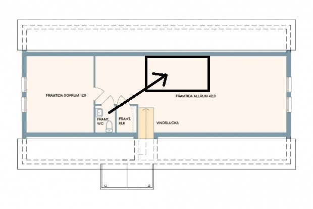

Vi ska bygga ett Torgrim hus från Älvsbyhus. Ovanvåningen ska vi göra själva, men Älvsbyhus fördrar för el, vatten och avlopp. Dock vill vi ha badrummet på ovanvåningen på ett annan ställe än vart dom har sitt fördragna alternativ. Hur mycket kan det kosta att dra om avlopp och vatten för att göra badrummet på annan plats? (Älvsbyhus gör inte det)

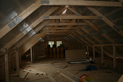

Obs, golvet är isolerat, det är väggarna samt taket som är oisolerat.
Hit har vi tänkt flytta badrummet:
Så här ser ovanvåningen ut oisolerad:

Tror inte det är så lätt att flytta badrummet dit du vill ha det. Det finns som jag ser det inget vatten och framför allt inget avlopp under i nedervåningen på denna plats. Du är ovanför vardagsrummet. Problemet är avloppet. Vatten kan man i princip dra hur som helst. För att du skall kunna koppla på avloppet från denna tänkta plats måste du korsa bjälklaget. Du behöver göra hål för avloppet i flera golvåsar för att kunna koppla ihop med avloppet i tvättstugan eller toan under. En golvås kan man genom avväxling göra hål för avloppet i, men tveksamt om det är flera. Varför inte flytta badrummet till utrymmet mellan ditt förslag och Framtida sovrummet? Då hamnar du ovanför toan på nedervåningen och mycket är vunnit.
Är det lagt golv där uppe måste det öppnas upp. (Svårt att se på bilden). Beträffande toan nere blir det ganska omfattande om den är färdig. Tyvärr måste även här golvet öppnas upp så man kommer åt avloppet med allt vad det innebär. Vattnet kan man koppla ihop med tvättstället. Kostnaden är svår att uppskatta så här över nätet. Begär offerter från minst tre firmor.

Om man kan acceptera det så skulle det kanske gå att dra avloppet rakt ned genom rummet under. Det blir då ett utsickande "rörschakt" på väggen i det rummet, kanske 15x15 cm. Blir troligen rätt fult. Och sedan vidare ned i grunden (det är väl krypgrund?), och koppla ihop avloppen i grunden.
Ok, jag visste inte att man var tvungen att anpassa sig till vart badrummet låg på nedervåningen. Ville ha badrummet på den platsen för att det är där takkupan kommer att sitta. Då kanske det blir svårt då.
