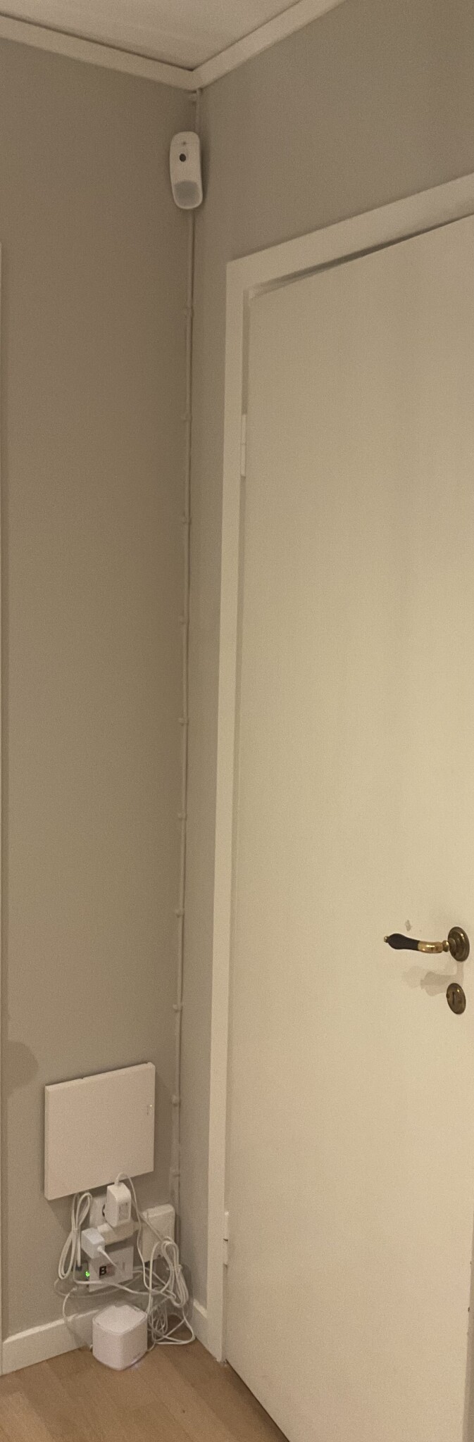

Har köpt hus och gamla ägaren har dragit in fibern från vinden på helt kass ställe. Är det dyr/ omständig operation att dra om den och gå ner på annat ställe?
  • Fiberkabel dragen från vinden längs en vägg till en router och annan elektronik ovanför en dörr.
J
Det där passar ju som en konstinstallation på ett galleri!
Kan du ta en närbild på fiberuttaget nere i högra hörnet? Ser ut som din fiber kommer in där, och att det sitter en patchkabel i underkant, och att den går vidare till mediaomvandlaren/switchen. Då går det enkelt att flytta bort allt efter uttaget. Förhoppningsvis sitter det en sk villapatch, i ett mellanstycke (detta sitter längst ut i uttaget), och patchkabeln i detta. Då köper du bara en längre kabel.

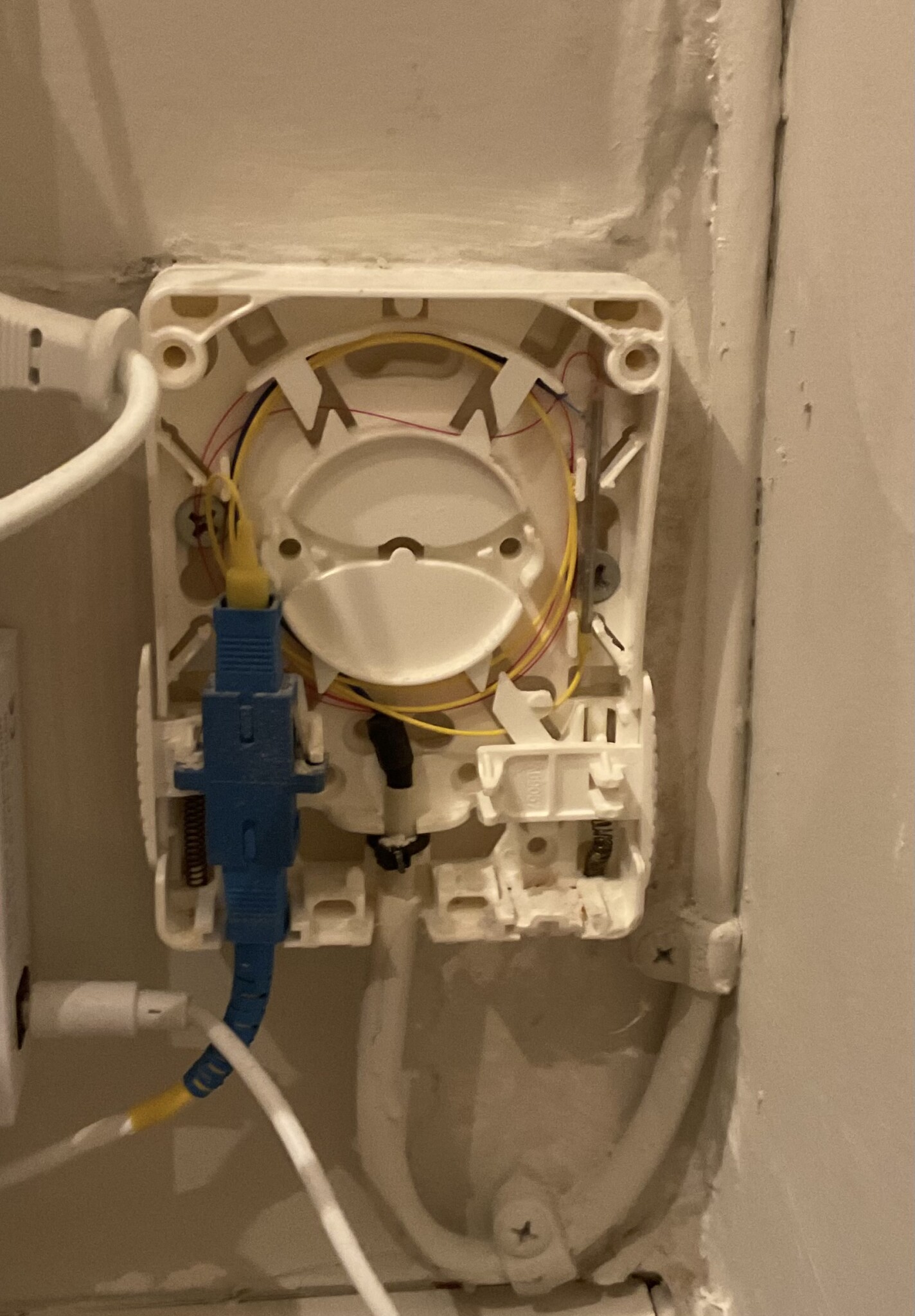

Ser ur så här

Perfekt. Då köper du bara en längre patchkabel. Den sitter iklickad i underdelen av det blå stycket. Rör absolut inte den övre delen, då det är där din inkommande fiber är ansluten. Den tunna gula. Kolla vilken dimension du har på villapatchen. Troligen har du SC SC. Tex denna funkar troligen. Finns olika längder här har du 5 m. Koppla bara ur kabeln kortare tid och var väldigt noga att inte röra änden på fibern. Ett dammkorn eller fingeravtryck räcker för att orsaka störningar.
Grym artikel här hur du flyttar, steg för steg.
https://www.direktronik.se/kunskaps...TqRf8HRA7R1gunWyejkI778sIjvX5YYljlKgfbQgMU5Nr
Patch:
https://www.direktronik.se/direktro...ill-SC-SM-Simplex-Vit/?variationCode=117-1810
