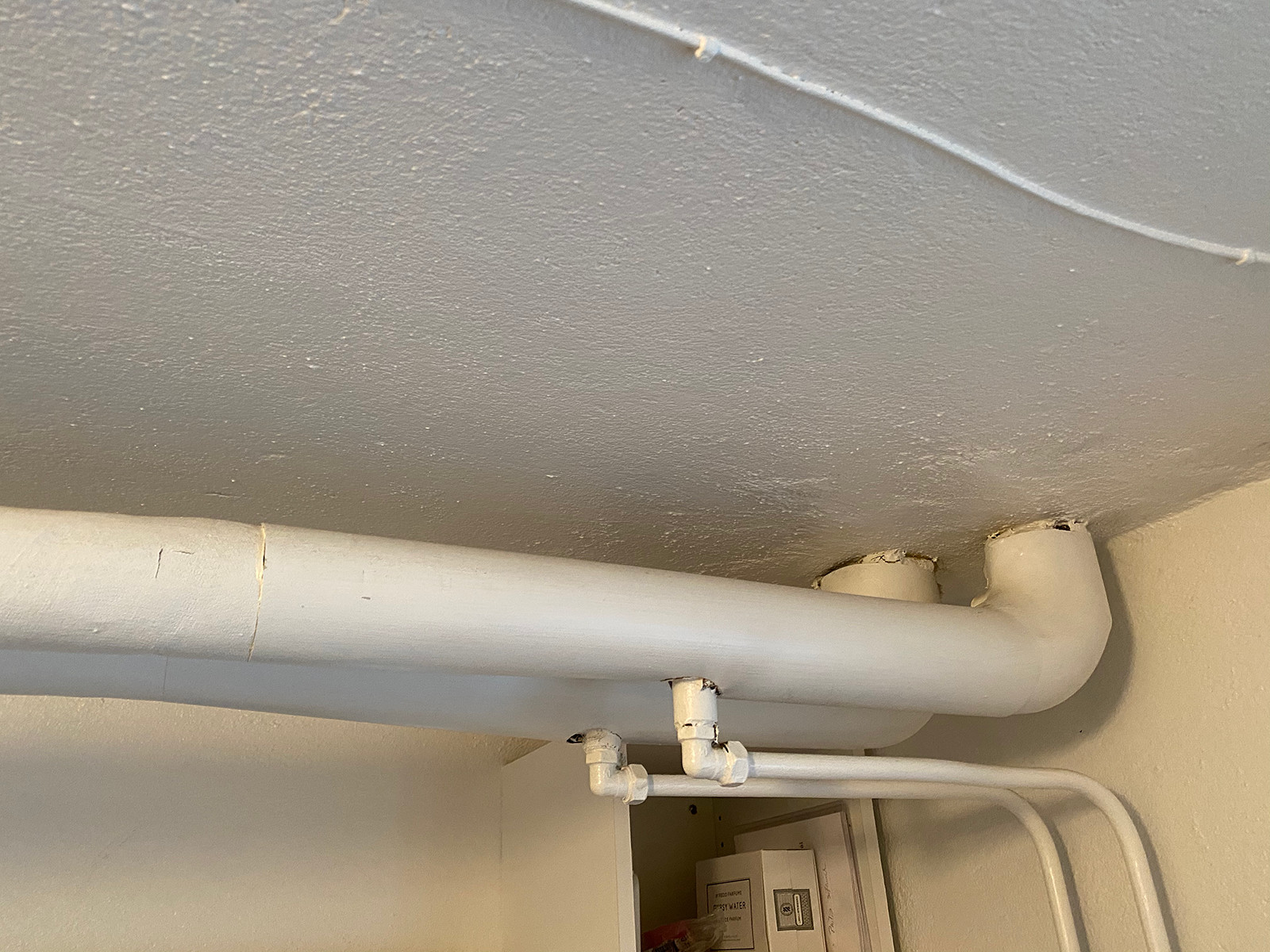

Jag ska bygga ett badrum på undervåningen. I taket går elementrören till övervåningen. Vad kan man göra för att minimera inverkan av rören?
Om man tar bort isoleringen runt rören och drar om dom närmre taket så skulle det vara möjligt att bygga in dom i taket utan att påverka takhöjden allt för mycket. Men får man bygga in elementrör eller är det direkt olämpligt?
Gamla rör ( kanske stålrör ) med isolering av ev. fetvadd och gasväv,kanske asbets i krökarna ( vanligt förr ) vill du göra om så byt allt som går i taket till koppar 25 mm/ 1 tum,kan klamras direkt tak och byggas in med lite isolering, inga problem med att ha värmerör inbyggda, inga skruvkopplingar då, press eller lödning gäller för att det inte ska läcka

Kan kanske bli lite knepigt vid uppgång till ÖV , är säkert någon böj där som är gängad och hur långt den röret från ovan svårt att, troligtvis ca 5 cm , finns vinklar att skruva på med mycket lin och pasta,, dom rör om går ner till ett element kan med fördel gå ut i sidled i stället för rakt ner som nu.brukligt är sk. understick för att luft ska gå iväg. Sätter du kopplingar vid uppgången, rekommenderas en lucka ( hilotyp ) för inspektion
