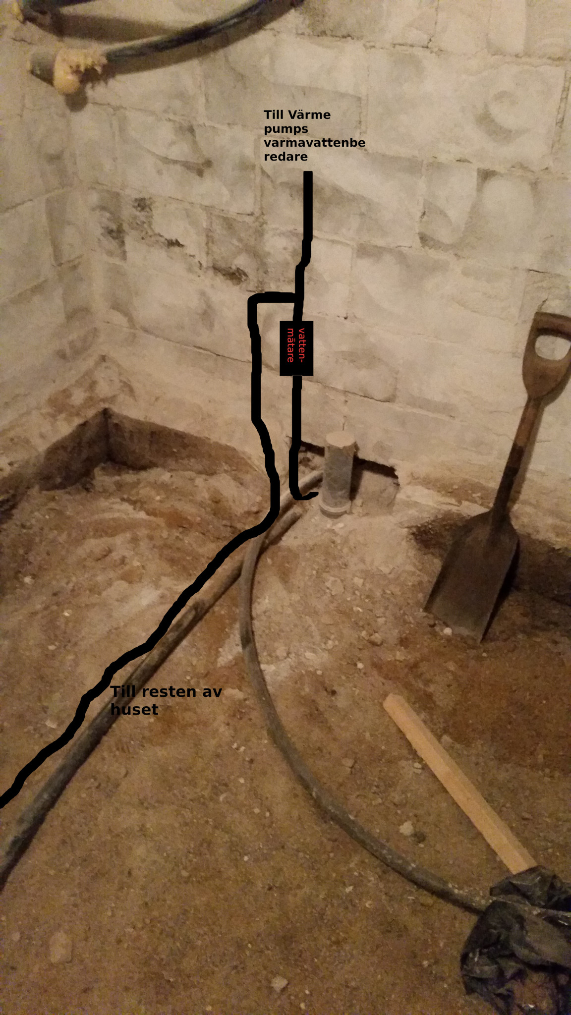

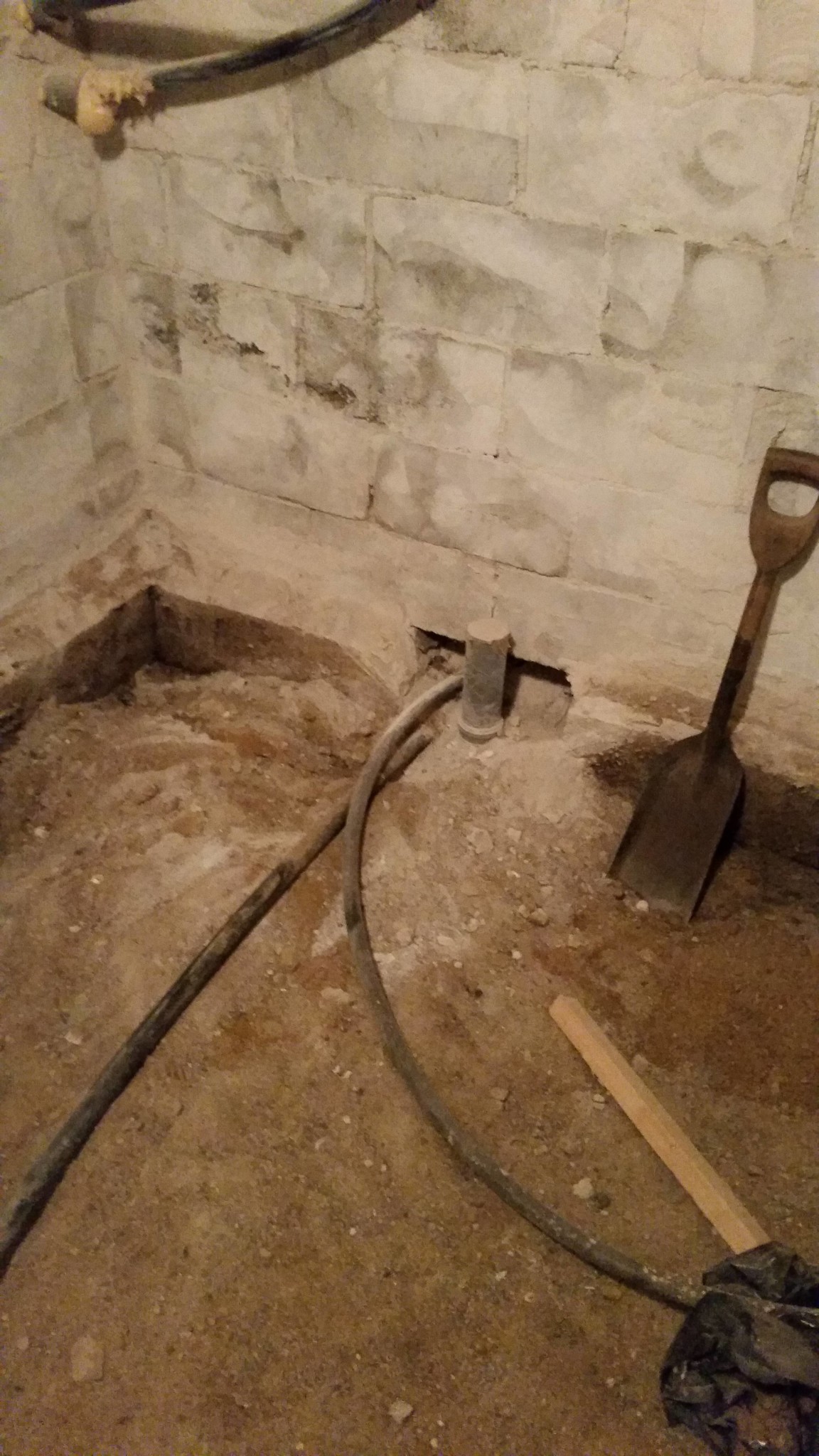

Jag ska ändra på platsen för inkommande vatten från servicen nu när jag ändå har bilat upp och ska gjuta nytt golv i källaren.
Den gamla pem-slang som är på inkommande vatten är 34mm i diameter, det är en gammal standard vad jag förstår. Nu tänkte jag att om jag någon gång i framtiden skulle byta slangen så kan jag lägga kopplingen under källarväggen så jag kommer åt den utifrån om jag vill byta. I så fall skulle det bli en 90 graders krök som är i längd ca 20 cm och 30 cm i från vinkeln mätt och avsluta med en skarv mot 34mm pem slang å ena sidan och gängad avslut som ska passa huvudkran och vattenmätarkonsollen.
Nu undrar jag vad som är vettigt att använda till detta.
Det första jag tänkte på var Rostfritt som 90 graders böj. Vet någon vad man får tag på en sådan?
Har ni annars några andra förslag vad som är vettigt att använda under mark.
En annan fråga som jag kan ta samtidigt är om unipack och lin är något man kan använda under mark med den ständiga markfukten som finns där och mask och annat småkryp.
Kopplingarna som jag sett på nätet för att koppla mot äldre 34mm pem har i stor utsträckning varit i plast. Är det tillförlitligt att använda plast på en plats där man ska gjuta in kopplingen?

Det bästa är om du kan lägga slangen så att du inte behöver några vinkelkopplingar. Finns det möjlighet att istället för att byta ut den befintliga slangen trä på ett skyddsrör så att du istället kan byta ut hela slangen den dag det skulle vara aktuellt?
Slangen kommer in i fastigheten under sulan på husets murade vägg. Jag måste ha någon form av böj för att ta mig igenom 20cm isolering och en gjuten platta. slangen är rätt styv så någon tvär böj kan jag inte göra.Är det inte det vanliga att pemslangen avslutas under plattan och vattnet leds upp med en vinkel?

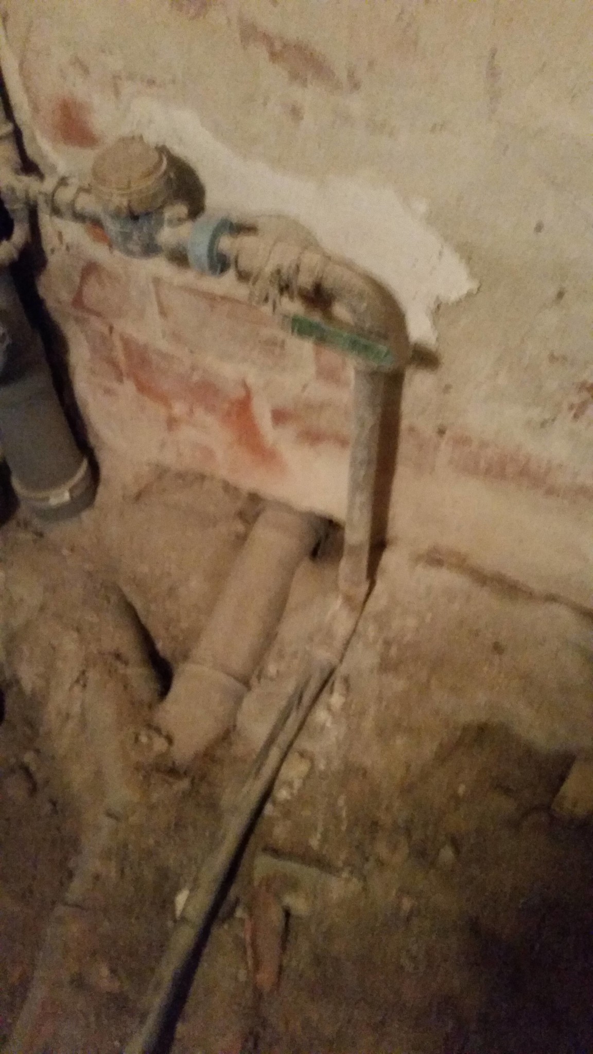

För ca fem år sedan så bytte vi vattenservicen samtidigt som vi grävde ut runt huset, den gamla gick upp med ett galvrör genom plattan (i ett rum utan golvbrunn), vvs-firman som vi anlitade ville inte gå in genom plattan med anledning av att det i värsta fall kan komma in vatten den vägen (mellan rör och betonggolvet), så den nya pem-slangen drogs in genom källaryttervägg ca 3-4 dm ovanför golvet, precis innanför väggen sattes en vinkelkoppling med övergång till koppar.
Du hade samma typ av inkommande som mig då, galvrör genom plattan.

Den första bilden visar inkommande vatten och en gammal pem slang som inte används längre som jag ska ta bort.
Den andra bilden visar hur vattnet var gjort genom plattan med galvat rör

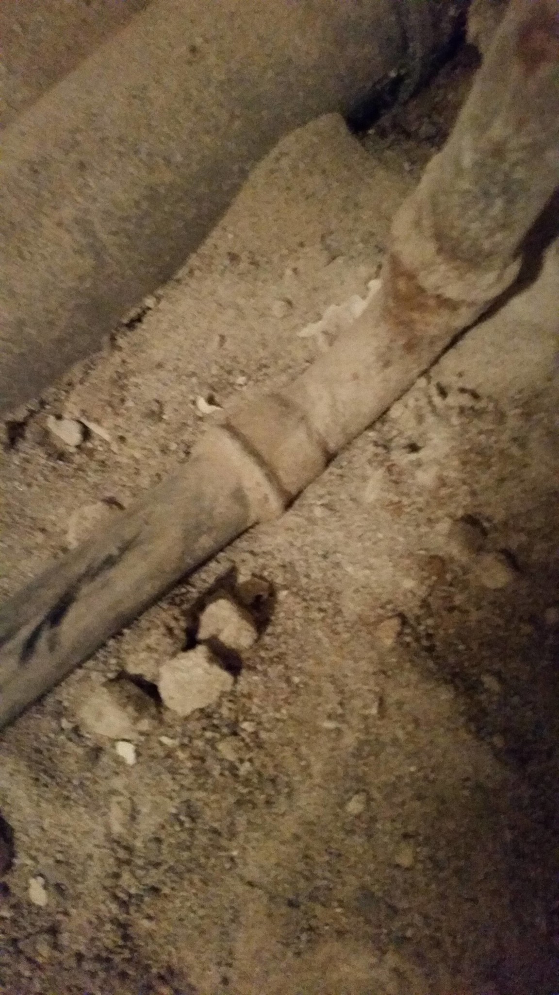

Bild 3 visar kröken och infärstningen mot det galvade som ser ut som den är gjord med locherpasta och lin.

Omjag har förstått rätt så vill du ha en 90 graders övergång från 34mm pel till 32mm pem. Då hade jag satt en philmac 27-34 UTCxPOLY med ref. Nr 98155320, tyvärr har jag inte hittat något RSK-nummer på den. Sedan för att lösa den andra 90 graders böjen mellan gänga och pem köper du en prk-vinkel med RSK-nummer 2435642. Skruva ur den ena plastskruven så kan du skruva i en nippel för att ansluta ventilen. När du ändå håller på hade jag passat på att sätta en riktig vattenmätarkonsol där.

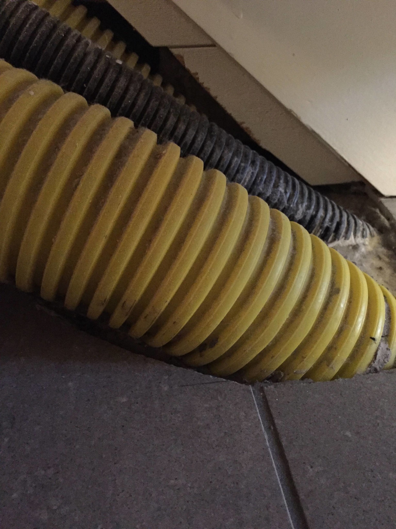

Det var intressant med användning av ett gult elrör. Jag vet inte om jag skulle kunna vika upp slangen längs väggen så att jag får mina 90 grader utan att skada den. vad jag har kännt så är pem ganska styva rör. Någon som vet om det skulle kunna gå med en 34mm?

Om jag inte minns helt fel så kan man bocka Pe-slang till 34xDy, men då behöver man staga den under ex. Gjutning. 32 slang är inga problem att lägga i elrör skillnaden upp mot 34 är inte jättestor men du bör välja ett rör med slät insida.
