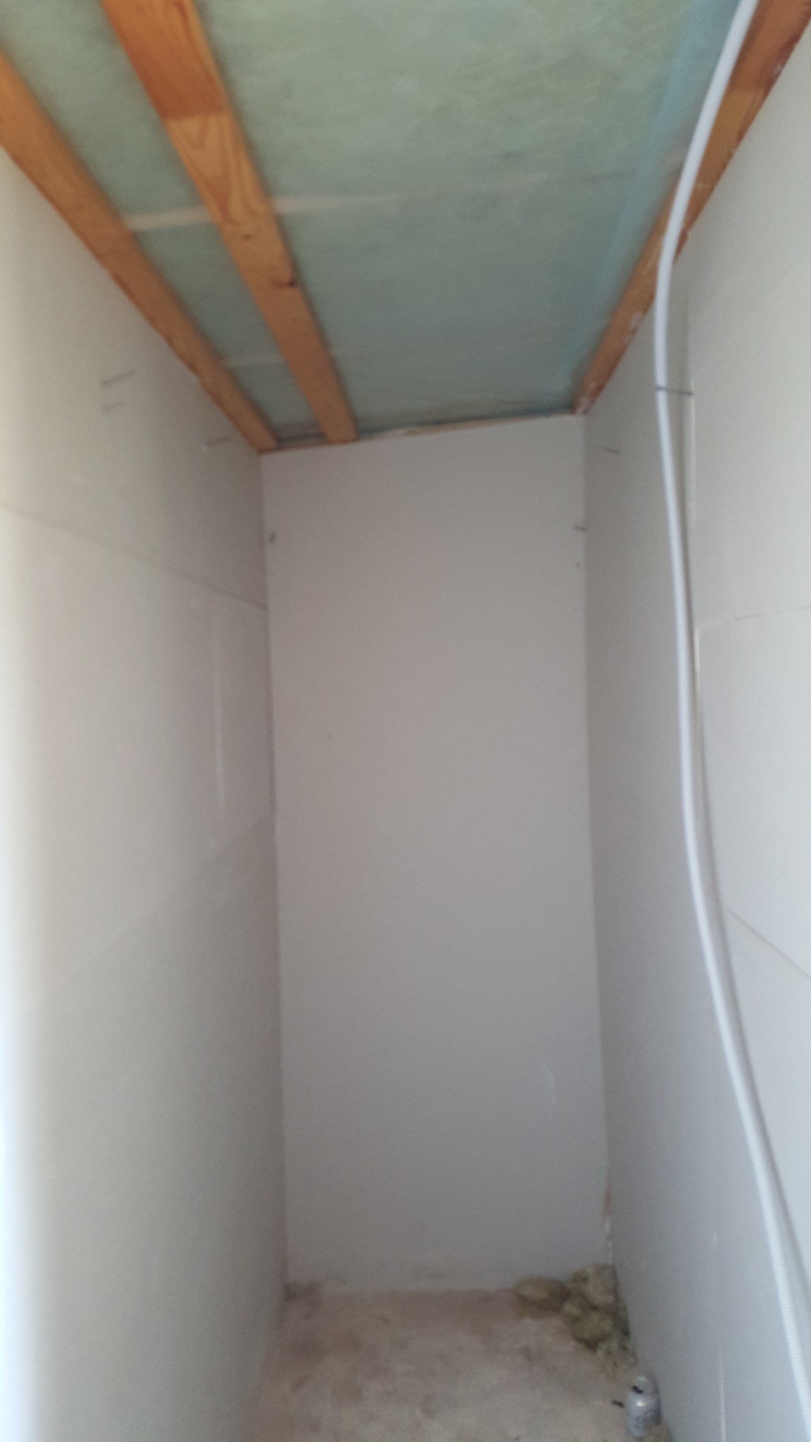

Jag har köpt ett landställe och ska göra om ett utrymme till duschrum jag vill gå in med rören från vänster utsida av huset. På utsidan ska jag sätta en varmvattenberedare och bygga in den i en låda frågan är räcker det med att borra 2 hål och trycka igenom kopparrör så att plattsättaren kan börja sitt jobb?

Annars är det två hål i väggen som gäller. Ska el komma inifrån rummet också så blir det tre hål...
Desvärre har jag ingen möjlighet att montera beredaren inne, ström till utrymmet är draget till taket. hur ska jag få rören att sitta fast i hålen?

Ska du dra ut vattenrören bakom blandaren 160cc?
Det är väl bara skaffa dig två prisolsnuttar och borra hålen lika stora och klämma i. Försök fixera på baksidan (vid VVB) på lämpligt sätt. Bocka och sätta klammer direkt.
