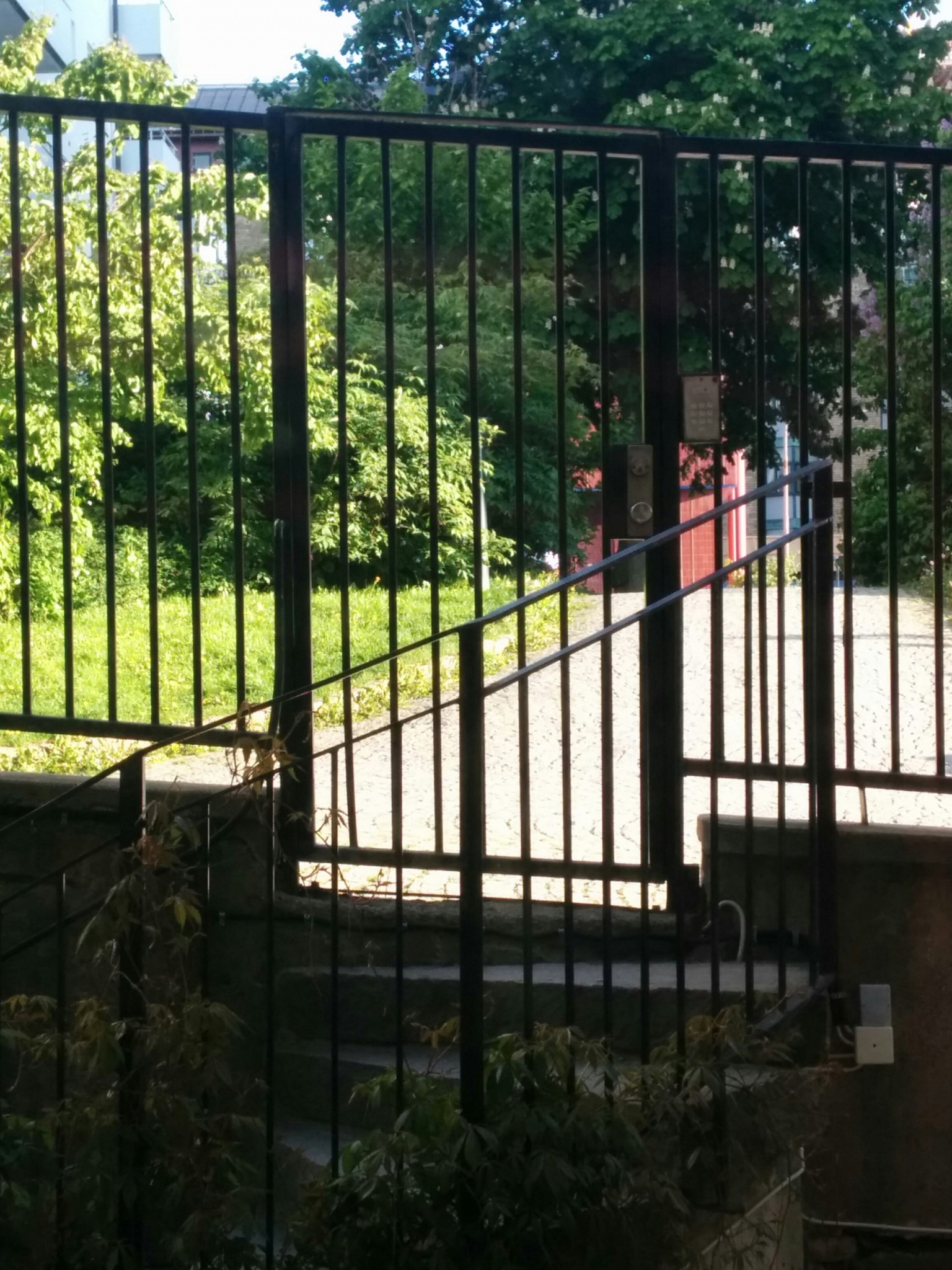

Lyfter tråden då jag har ett liknande problem. Vår förening har en fullhög järngrind som man måste ta i för att stänga. Problemet är smällen som blir när grinden stängs för hårt fortplantas i hela staketet och sedan i husväggen in till vissas sovrum. Vilken typ av mekanisk manick rekas för detta use case?

Om ni har en metallgrind som slår så är steg ett att fästa upp grind och karm ordentligt ofta krävs att grinden förstärks.
Om det är en pargrind så är det väldigt viktigt att den passiva halvan sitter fast ordentligt när den är stängd och att den inte glappar.
Därefter så brukar det hjälpa att montera gummilister som dämpar när grinden går igen.
Det är sällan som vibrationerna beror på dörrstängaren utan det är nästan alltid grindens konstruktion eller fastsättning som är orsaken.
När grinden går bra och inte skramlar så är det dags för dörrstängaren och då är det alltid en kvalitetsdörrstängare som gäller t.ex geze 4000 eller dorma ts83.
Sist är det justeringen av dörrstängaren där det även väljs om den ska ha tillslag eller ej.
Det vanligaste är att dörrstängaren får skulden men det vanligaste felet brukar vara i grinden och inte dörrstängaren.
Om du har bilder/video så kan det eventuellt vara lättare att påpeka svagheter i konstruktionen.
Sitter grind och staket ihop och är alla stolpar av metall?

Staketet fortsätter åt sidorna där det blir lägre, och löper ovanpå den 3 decimeter höga grundmur man kan ana på var sida grinden. Det är väldigt långt åt vardera håll, vi talar säkert 100 m åt ena och åtminstone 30 åt andra. Det ansluter inte direkt till husväggen, utan det är den låga muren som går över i fasaden, medan staketet löper vidare utanför. Jag känner medan jag skriver att jag verkligen behöver ta lite foton utomhus också.
Notera också att staketet lutar svagt inåt, medan dörren öppnas utåt. Det är givetvis ett recept för kaos, men jag tror upprätning av staket ligger utom vår kapacitet just nu.
