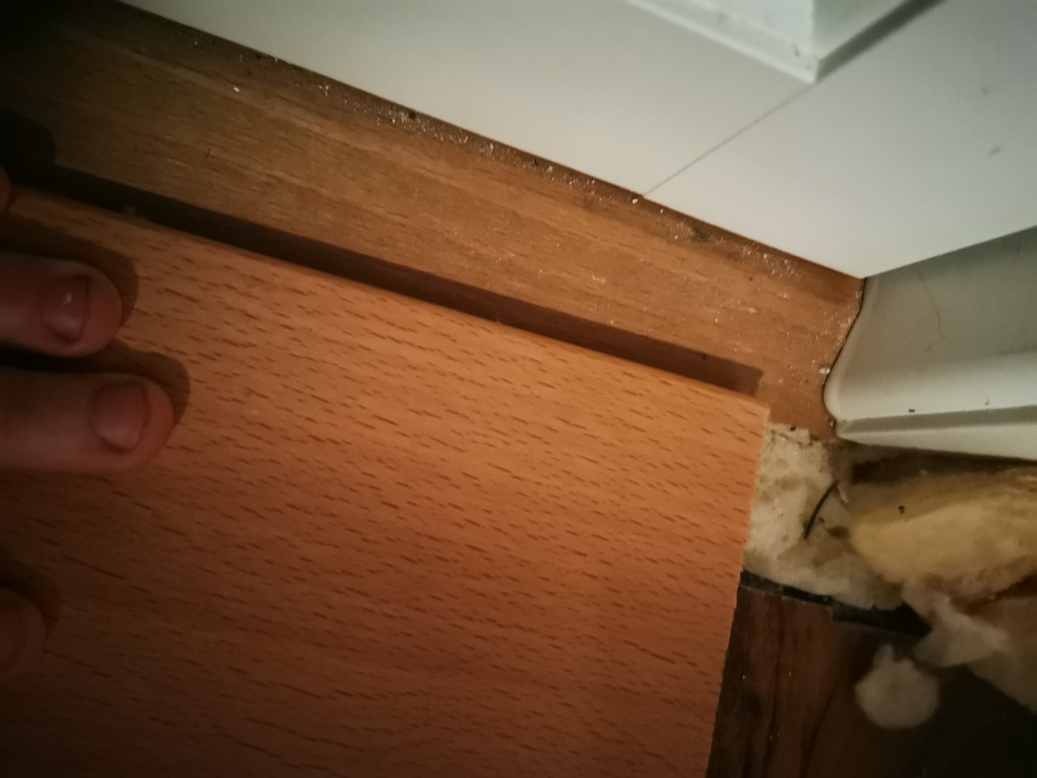

Min sambo och lite annst folk satte våra nya sörrar snäppet för långt ner.
Så ska vi sätta dörrlist så hamnar den inte emott dörrfodert på pardörrarna och altandörren utan över.

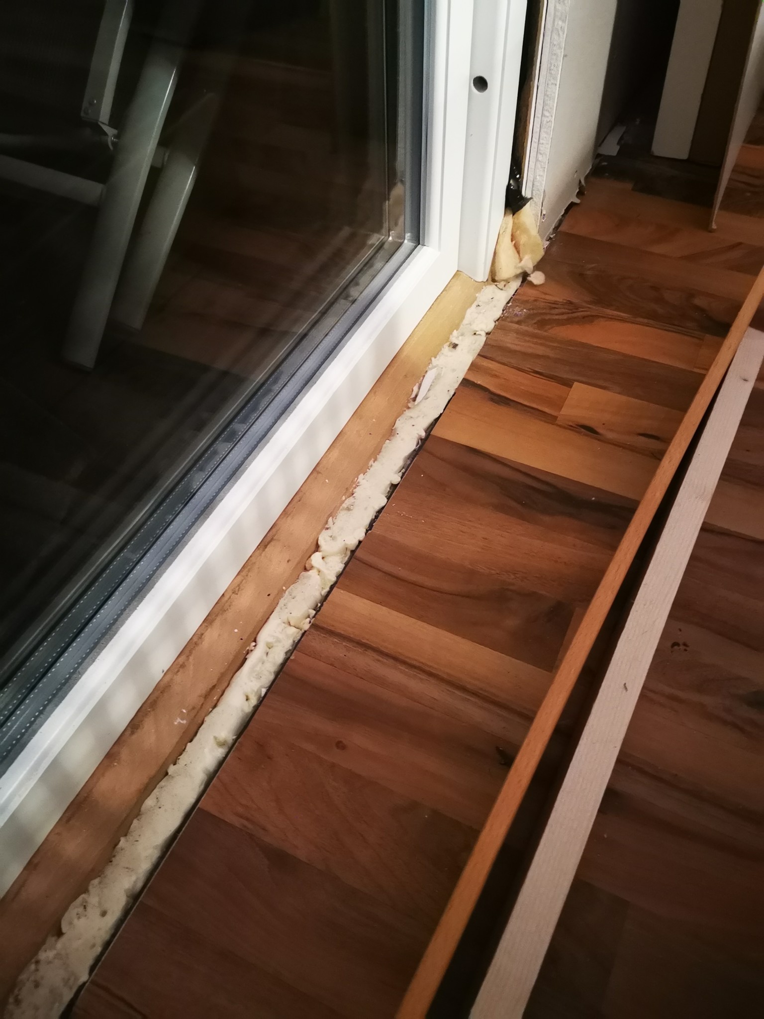

Dörrtröskel till altandörr installerad för lågt, ej i nivå med golvet och dörrfoder, problematisk för dörrlistmontage.
Dörrtröskel felplacerad i förhållande till golvet och dörrfoder, risk för kollision med dörrlisten.
Hur gör man bäst för att lösa detta.
Det går i höjd öed golvet som är lagt.
Ett förslag var att såga ut golvet där lusten ska ligga. Finns det andra sätt?

Går det inte att flytta upp dörrarna till rätt höjd?
Tyvärr inte, det gäller typ 1- 1,5 cm.
