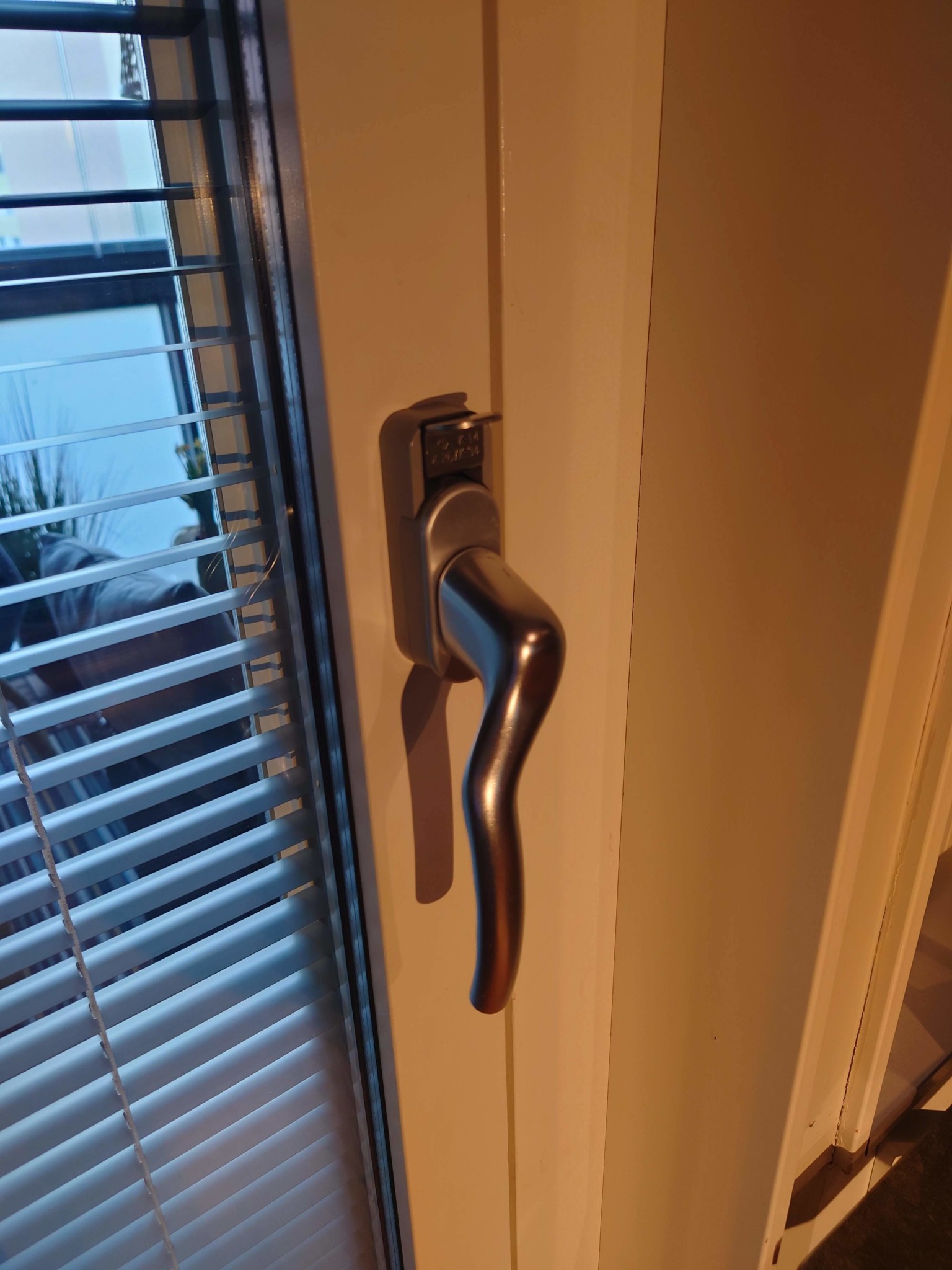

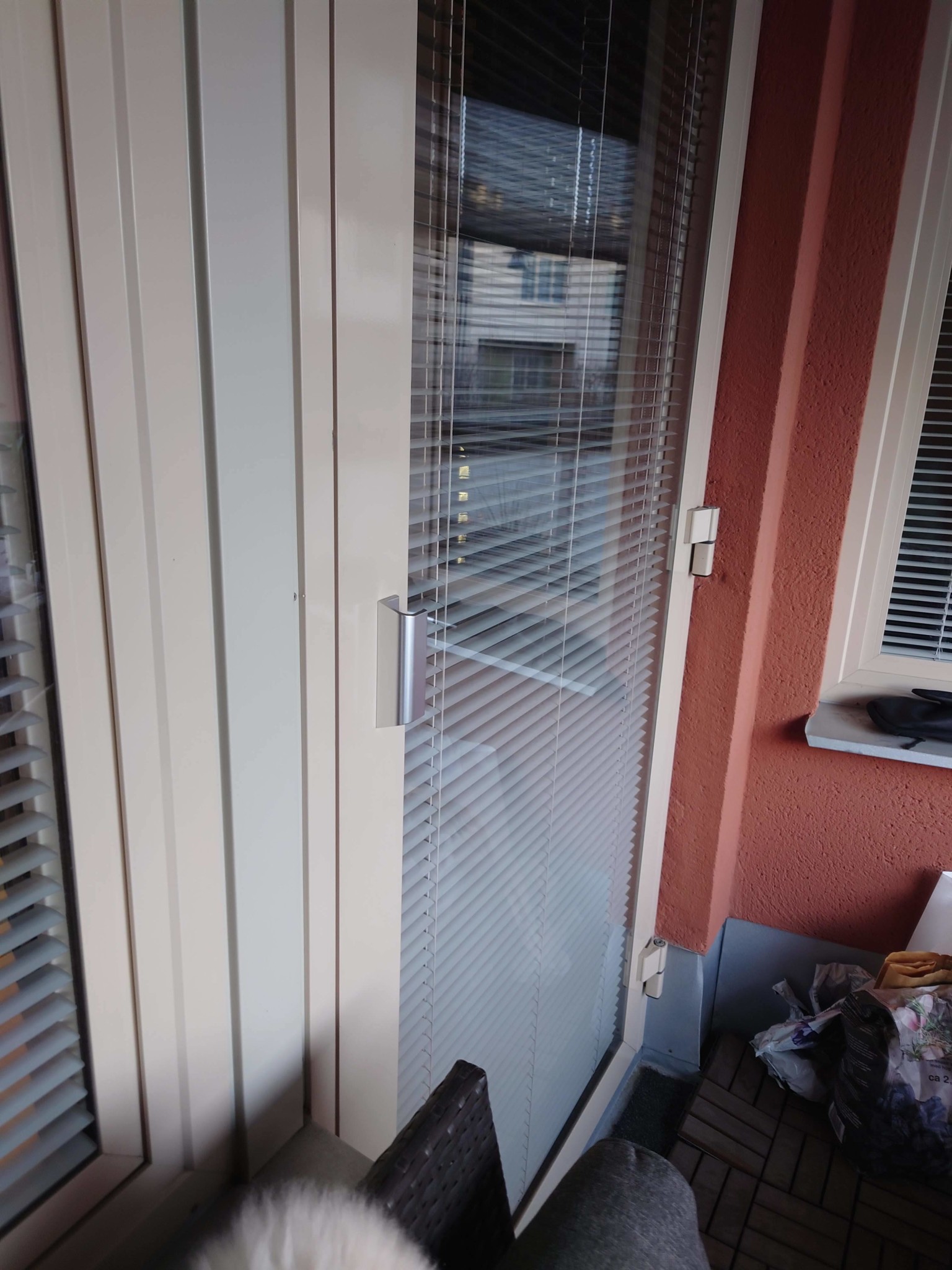

Har ett balkongdörr som handtaget inte dra låsmekaniskism längre i. Har ni något tips ?
Tror det är ett Hoppe lås som är ca 12 år gammalt.
  • Närbild av ett 12 år gammalt Hoppe balkongdörrshandtag som inte kan dra i låsmekanismen.
  • Balkongdörr med synligt handtag och jalusi, potentiellt med defekt Hoppe låsmekanism.
Det är troligen inget fel i själva handtaget utan felet lär sitta i spanjoletten som sitter i dörrbladet, längs hela långsidan.
Skulle tro det också, men helt omöjligt att nå nu när den är stängd :(
Kan fungera att vara två/tre stycken, en som är på insidan och ”öppnar” med handtaget, sedan en/två på utsidan som med hjälp av tunn metall tex bågfilsblad, försöka påverka kilar/hakar till att åka in i dörrbladet.
Tack, ser från utsidan att det redan är tre märken i karmen. Kan vilken låssmed som helst detta?
