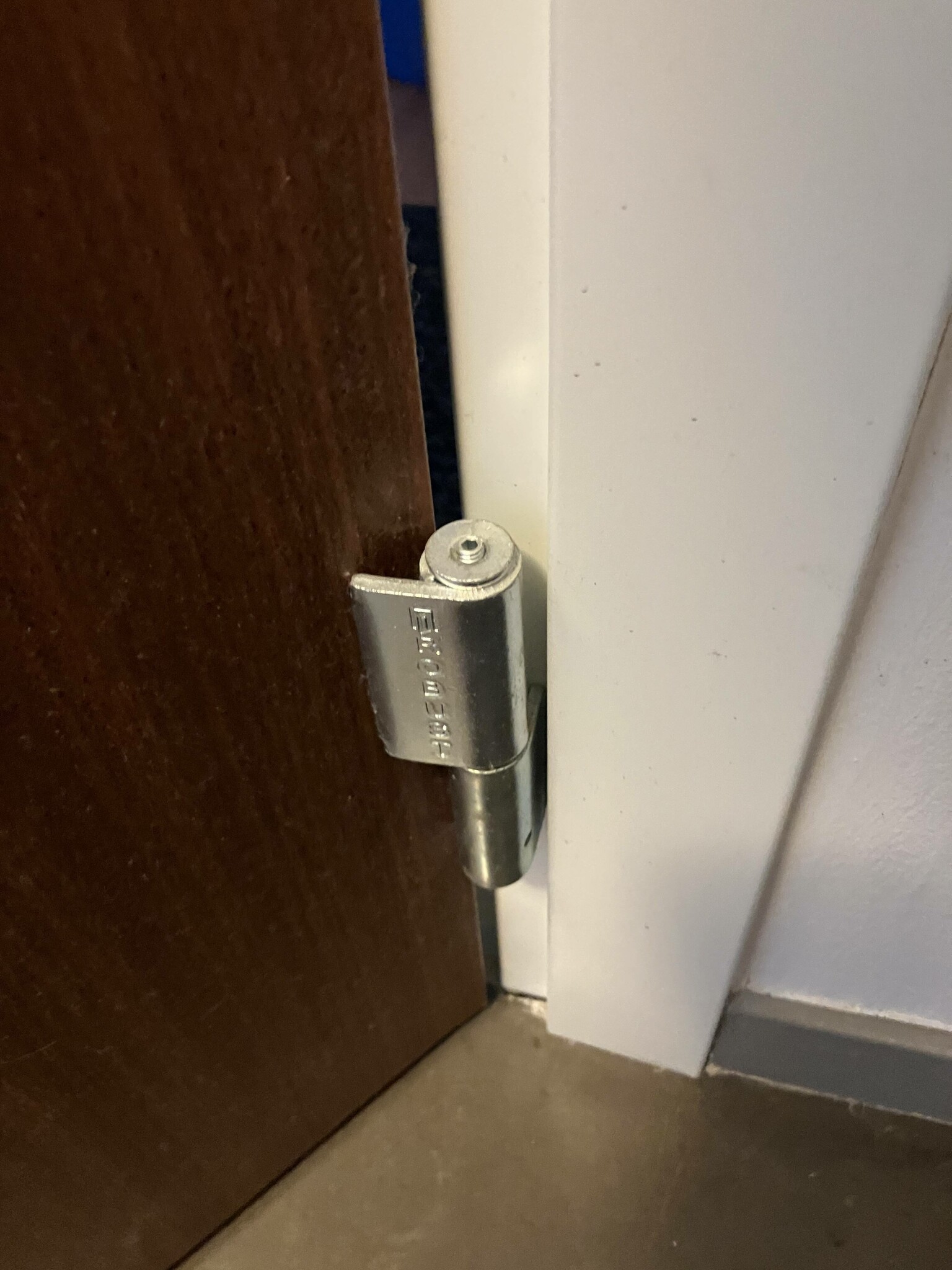

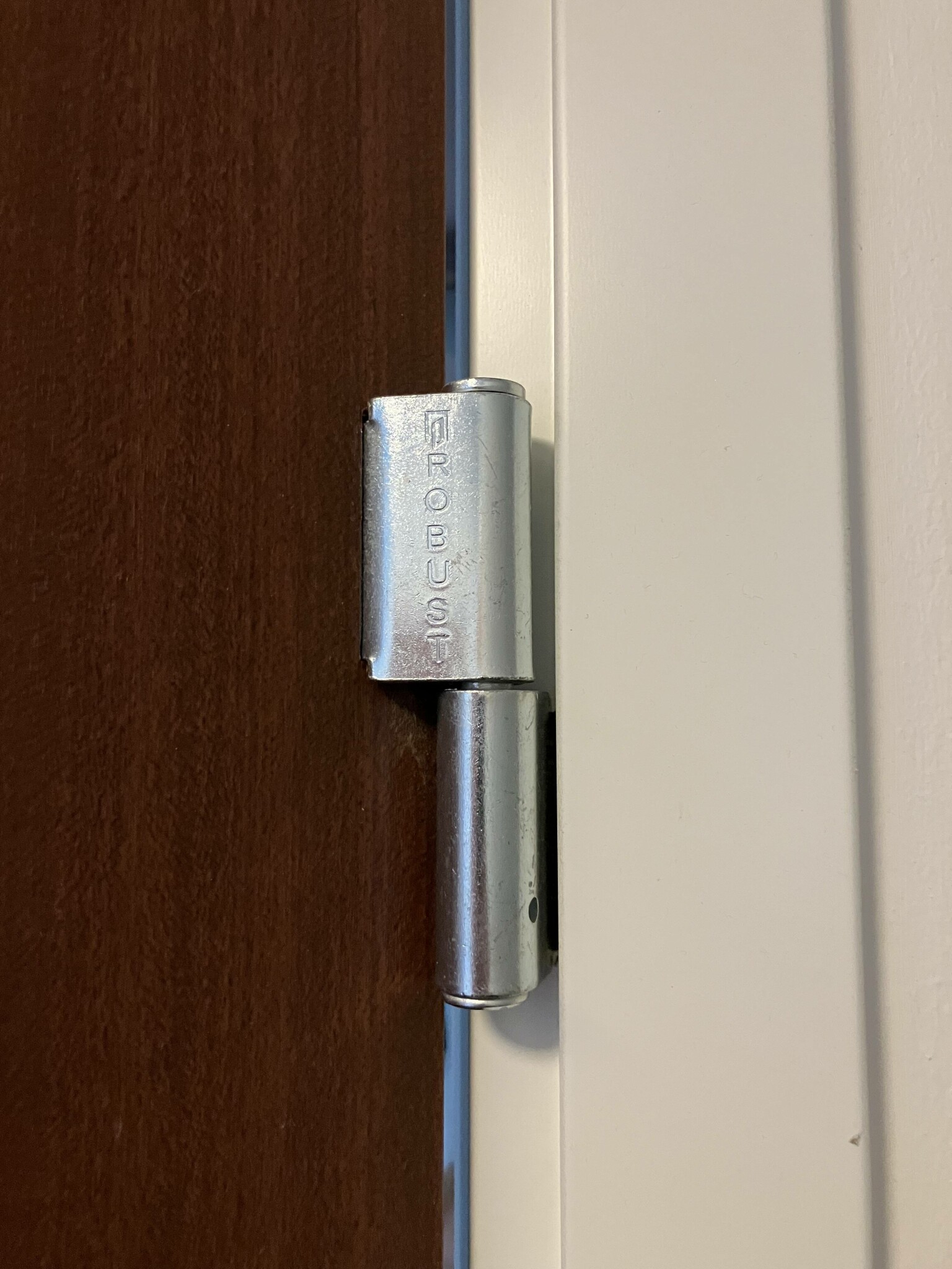

Det gnisslar när jag skjuter på dörren. Vad beror det på? Hjälper det om jag smörjer in gångjärnen?
Gängjärnen:
  • Dörrstängare monterad på vit dörrkant, brun bakgrund, metallisk yta, text "PROBUS".
  • Dörrstängare monterad på en brun dörr och en vit dörrkarm, interiör, närbild.
Testa med teflonspray, brukar hjälpa.
Kan vara att regeln eller tryckesfallet ligger mot slutblecket och släpar över det. Testa att lägga på några distansbrickor i gångjärnen för att höja dörren någon millimeter. Slutblecket går inte att höjdjustera.
Jag tycker det låter som en list som gnäller, kanske ligger dörrbladet lite lågt så det blir trång vid tröskeln.
Då gångjärnen är justerbara så är det lätt åtgärdat.
Samtidigt verkar inte fallkolven greppa i slutblecket som ska hålla listtrycket, kontrollera höjden på fallkolven mot slutblecket samt om det ligger något skräp eller grus under listen vid tröskeln som hindrar stängning.

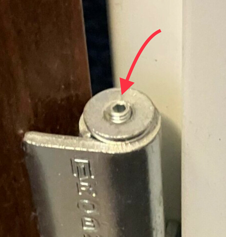

Okej, funderar på hur man höjer dörren. Ska jag göra som de visar på denna video?
Det sitter justerskurvar på toppen av gångjärnen.
Metallisk dörrstängare med skruv, pil pekar mot potentiell justeringspunkt.
Johan Gunverth Johan Gunverth skrev:
Osäker på dina Robust-gångjärn. De kan ev. ha en justerskruvar om du kan skruva av toppen på gångjärnsaxeln. Insexskruv på justerskruven.
Annars är det distansbrickor som nämndes tidigare
