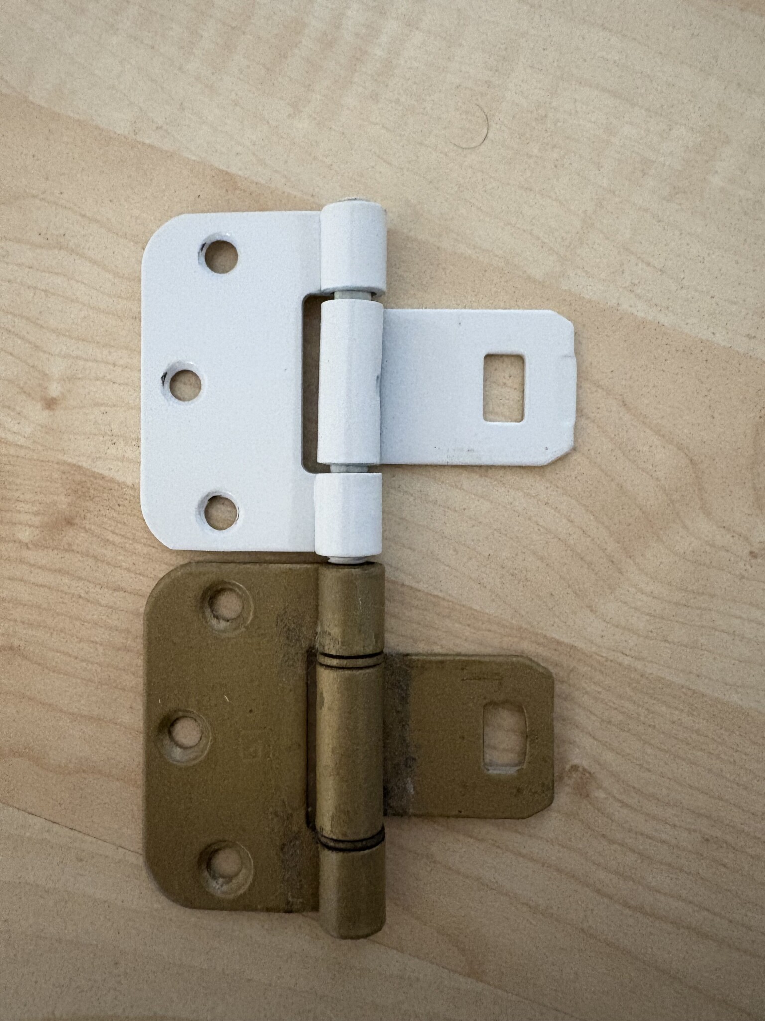

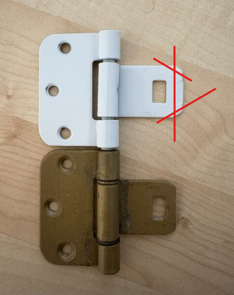

Hej! Har samma problem här, se bild: de nya vita gångjärnen är några mm längre vilket gör att snapfästet inte hoppar i. Hittar bara en modell på marknaden. Finns gamla måttet att få tag i?

Stämmer måtten i övrigt går det kanske att kapa till så det passar? Eller så målar du om det gamla gångjärnet.
Har du kollat på denna sida? https://www.specialbeslag.se/produkt/snap-in-gangjarn-vit/ hålet ser ut att sitta mer som ditt gamla gångjärn. Du får jämföra måtten.
Vitt och brunt gångjärn sida vid sida på träyta, rött kryss markerar skillnader i design.

Ja allt annat stämmer. Vi bytte gångjärn såhär i vår gamla lägenhet och då hade vi troligen bara tur. Men märkligt att det finns 2 mått?
Ja det får bli kap eller måla. Något förslag på färg för detta? Sprayfärg?
Skumt. Tror inte jag har sett olika typer/dimensioner på dessa nya gångjärn.
Är du helt säker på att de inte passar? Har du lossgjort tryckplattan ordentligt i dörrbladet och pressat in tappen?
Är det fel mått på gångjärnet jag länkade till? Utseendemässigt ser det mer likt det gamla än det nya, men måtten kanske inte stämde i övrigt?
Nej det verkar inte finnas om man googlar heller, men på bilden är det tydligt att ytan till höger om hål för fästplattan är större på den vita. Detta gör att hur jag än trycker och vrider och lossar på fästplattan så hamnar den för långt ut och hakar inte i.

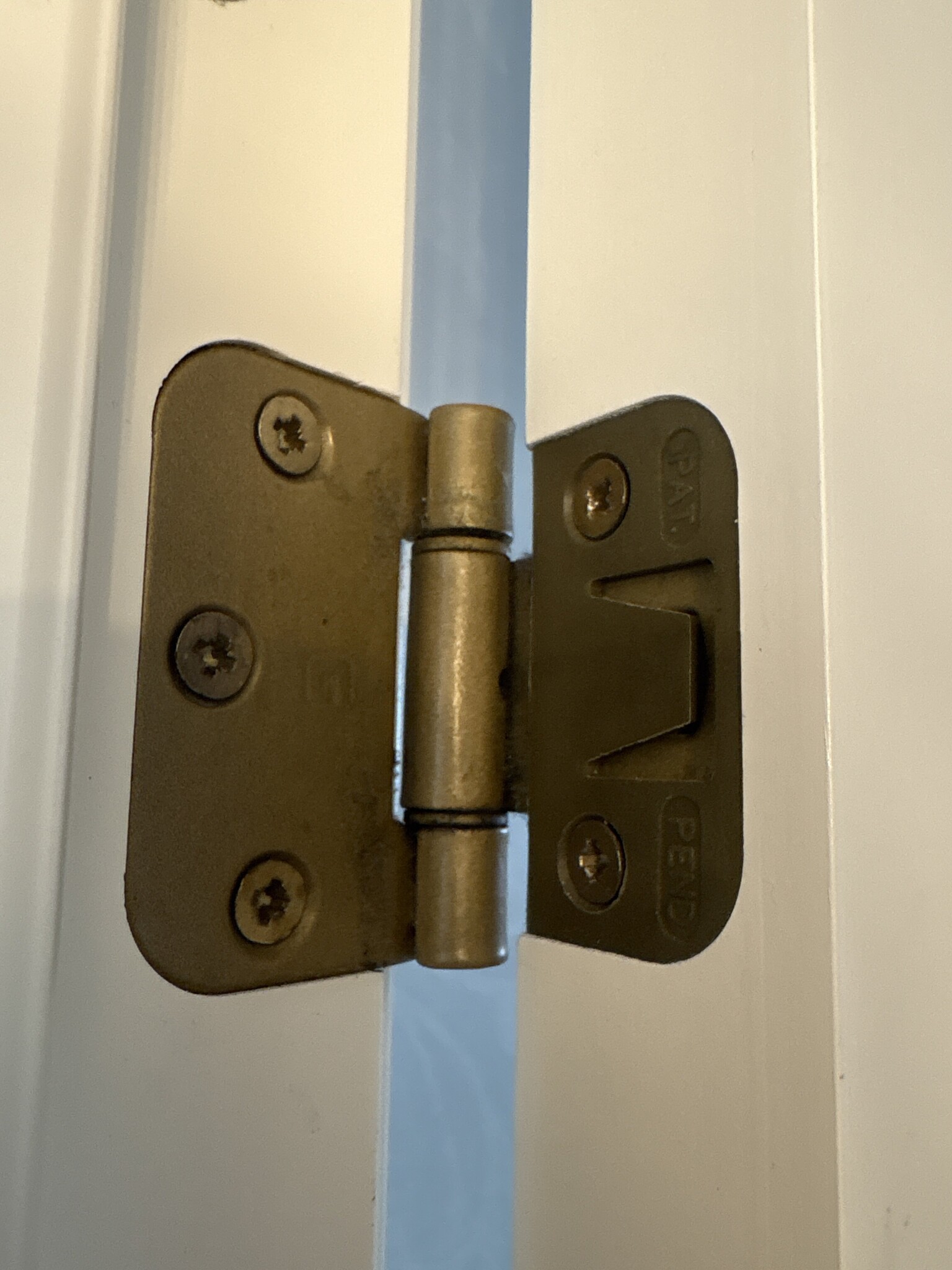

Såhär ser den ut. De nya fästplattorna täcker ju hela dörrbladet. Gångjärnet är köpt i byggaffär, märke Habo.

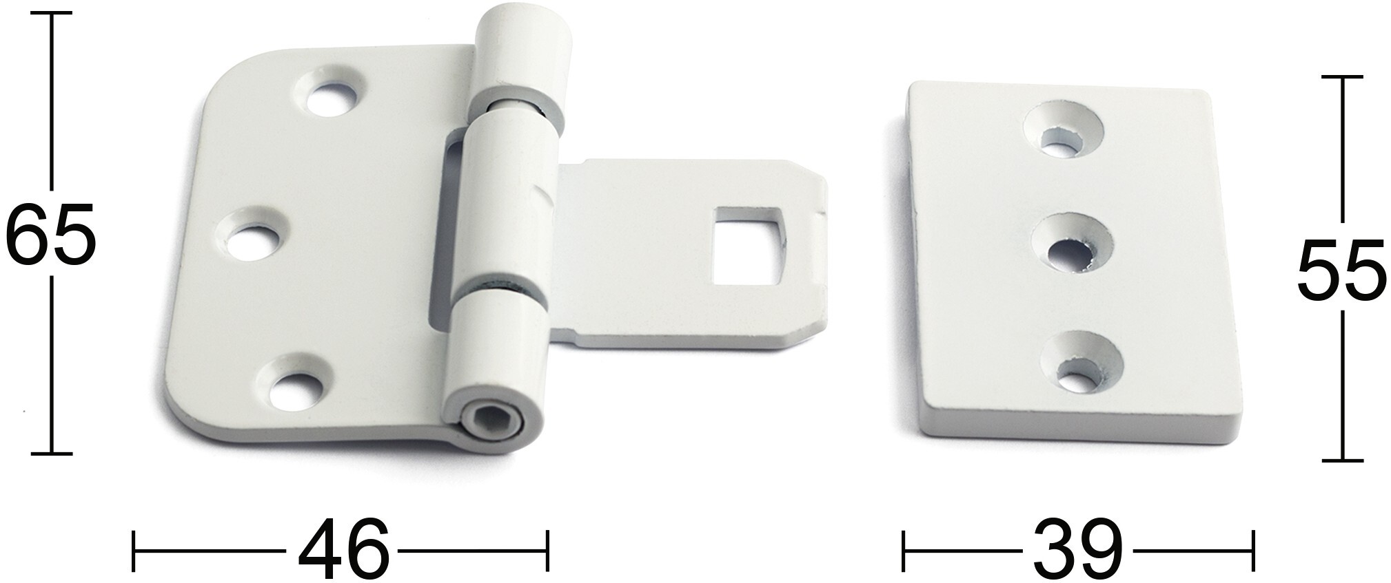

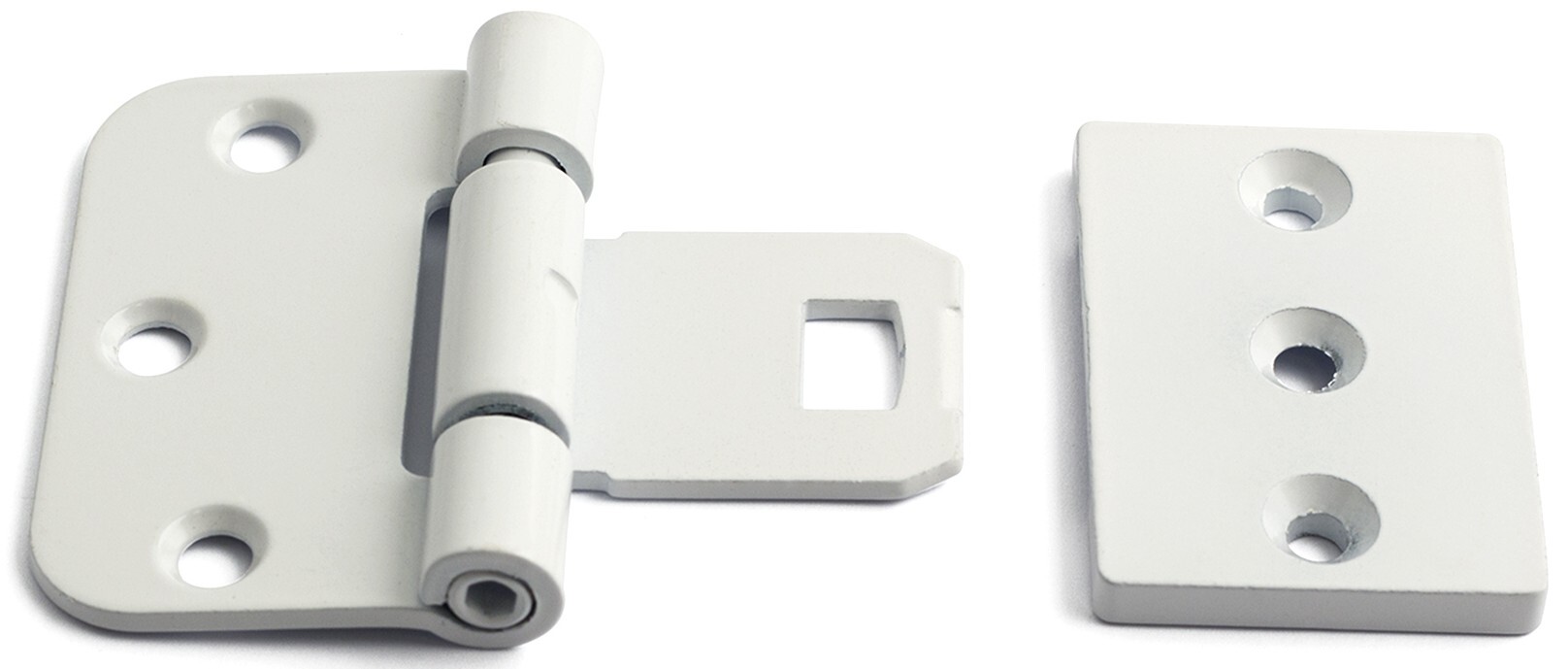

Det är en äldre dörrdel H55 B29 de nyare dörrdelarna är lika breda som dörrbladet H55 B39 (dörrblad är 40mm) och där kan man snäppa dit gångjärnet från båda sidor.
Det finns gångjärn som är kortare eller så finns det nya dörrdelar som man kan fälla in, de flesta av dessa gångjärn (karmdel) är kortare än ditt och passar i den dörrdel du har.
Om du kapar på det gångjärn du har så bör det passa, snedskärningen är för att gångjärnet ska vara lättare att styra in när man snäpper dit dörrbladet så det är valfritt.
Det hade jag reklamerat till Habo/försäljningsstället, Habo har tidigare haft rätt mått så kanske blivit fel i någon leverans.
Får kontrollera Habo 2465 i lager och att reklamera om något är fel.
Produktbilder på Habo 2465
Vit dörrgångjärn av modellen Habo 2465 med tre skruvhål.
Gångjärn Habo 2465 med karmdel, visande mått 65x46 mm och dörrdel 55x39 mm, med tre monteringshål på dörrdelen i vit färg.
