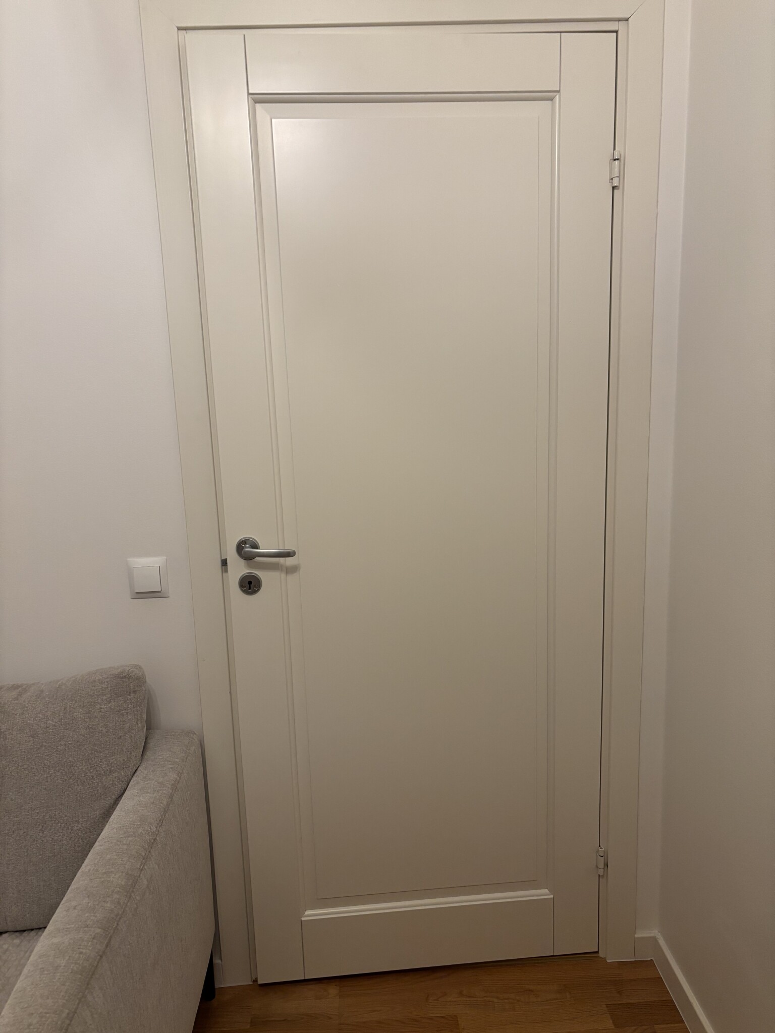

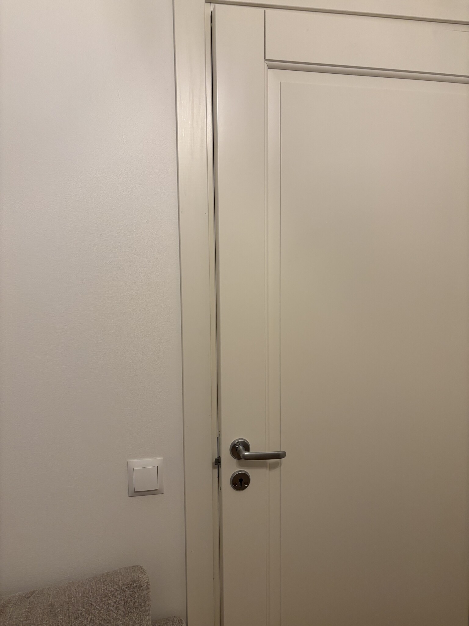

Hej, bostadsrätt byggt 2017. Senaste tiden har två sovrumsdörrar börjat slå i karmen precis vid handtaget. Vet inte om det är dörren eller karmen som har böjts ut vid handtaget. Dvs högst upp och ner så är det mellanrum mellan dörr och karm. Nån som har en idé på hur man kan åtgärda det?
  • Vit innerdörr med dörrhandtag och synligt mellanrum mellan dörr och karm, fotograferad i en bostadsrätt från 2017.
  • Dörr med handtag, ses med mellanrum mot karmen vid handtaget, indikerar problem med passform i en bostadsrätt byggd 2017.

Kanske löser sig av sig självt när luftfuktigheten går ner.
AG A och 1 till
Kolla så skruvarna till gångjärnen är dragna så du inte har ett glapp där.
Kan nog vara så, började bli så i början av sommaren
M
Det är dom 🙏
Jag har två lite billigare trädörrar, av spegeltyp, som din. Varje sommar så händer precis det där. De går inte ens att stänga med våld.
Vintertid är det gott och väl en centimeters mellanrum.
Vad du kan göra, är att justera något varv på karmskruvarna. Men det kanske måste justeras tillbaks när det blir torrare. Du kan även prova att först slå ihop dörren litet, och sedan dra i ett par väldigt långa skruvar så den inte går isär så mycket.
På mina dörrar som är målade, ser man tydligt hur mycket större springorna mellan de olika delarna i dörren blir på sommaren.
kolla hur karmarna är fästa, är det tex med karmskruv så går det ev att justera lite
