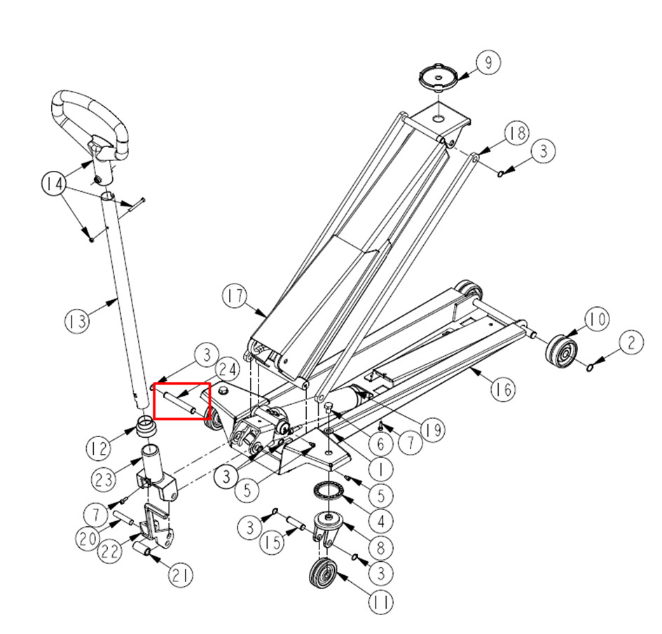

Jag kan varmt rekommendera det Danska märket AC, fantastisk domkraft, håller i all evighet och skulle du "köra" sönder nått så finns alla delar att handla lite varstans. Jag själv förstörde en låsring till ett av de tysta hjulen fanns att beställa lite varstans och jag valde Autoexperten som tog hem några åt mig.
Exploderad vy över en AC domkraft med numrerade delar. Hjul och låsring synliga.
