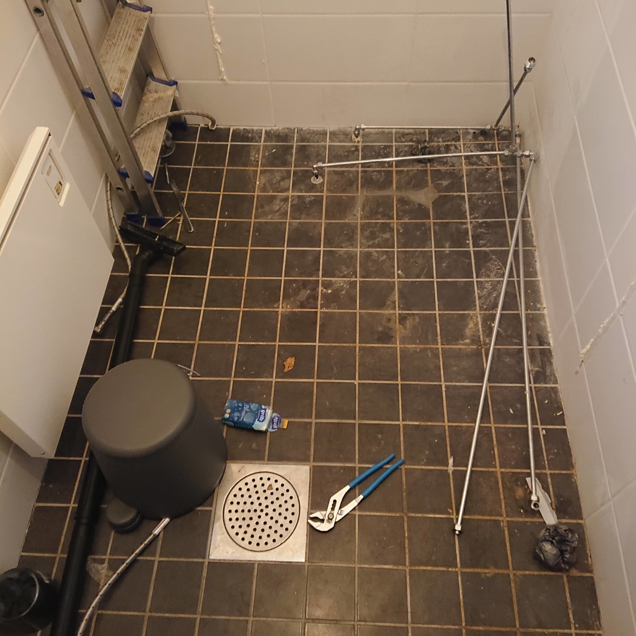

Hur är det om det monterad duschkabin, får rören komma upp ut golvet då eller är det fortfarande alltid fel?
Jag frågar då jag faktiskt inte vet.

Fortfarande fel, det är samma regler oavsett om det är badkar, duschkabin eller dusch direkt på golvet.

Nu bryr sig inte bransch reglerna sig om om det är en duschkabin eller inte, utan om det finns en brunn i rummet, en duschkabin installeras eller monteras så därför räknas den inte som ett föremål han ska flytta på när han besiktar badrum.

Stod en hörndusch, så inget man såg. Kollade i källaren under inspektionen när Besiktningsmannen gick igenom huset och där sitter rören fin bredvid varandra c.a 30mm distans

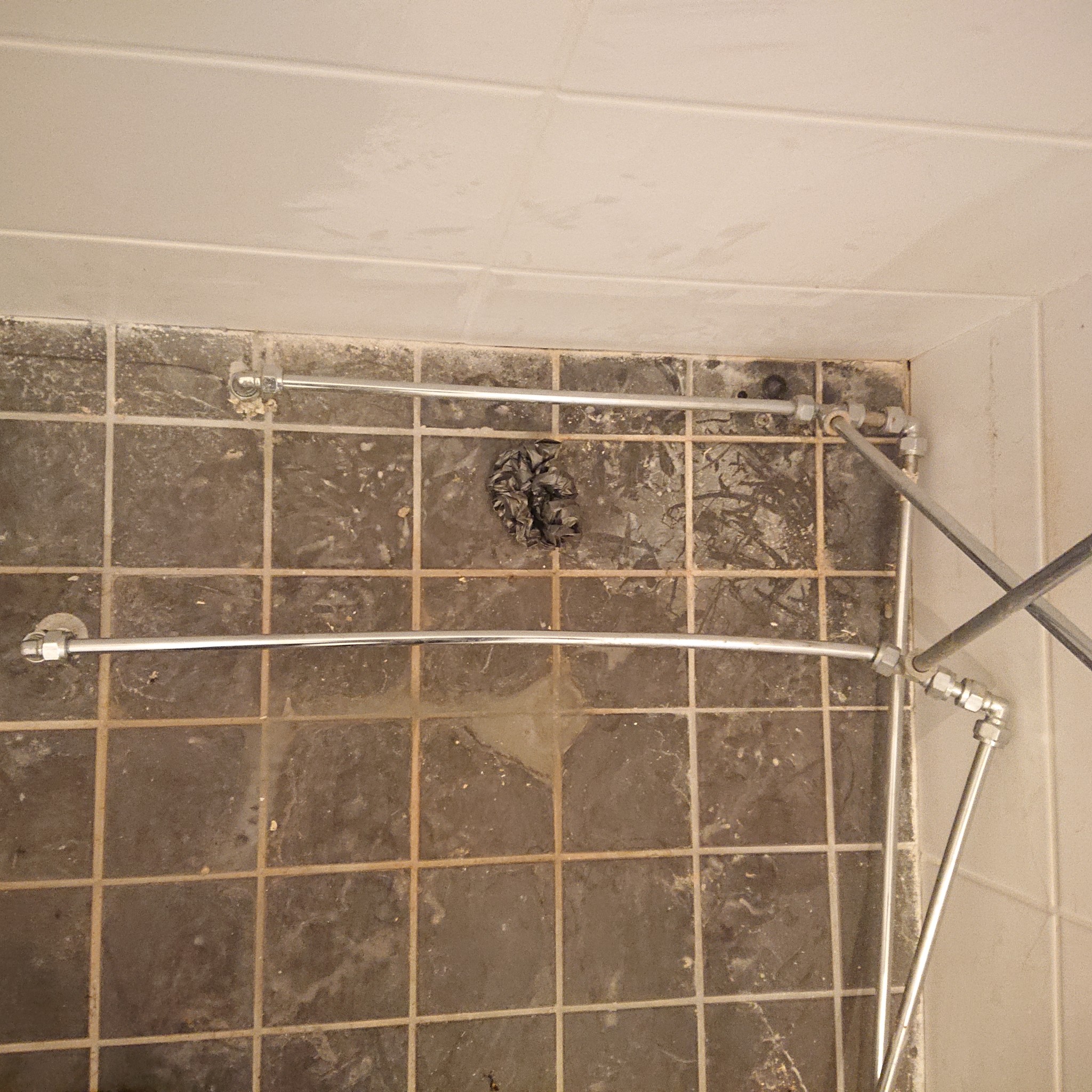

Avloppet ligger i mitten av rören(silvriga påsen) duschhörnan sätt väldigt fast med silikon, dusch karets botten hade fötter men inte mer än en 2-3mm springa, badrummet fick ingen anmärkning förutom att toalettstolen stod lös på besiktnings protokollet.
Renoveringsarbete i badrum med synliga rör, avlopp i hörnet och duschfötter på golvet.
Kaklat hörn av dusch med avlopp och silverfärgad påse, silikonförseglad duschhörna och stödstänger.

Avloppet sitter i övre hörnet till höger
