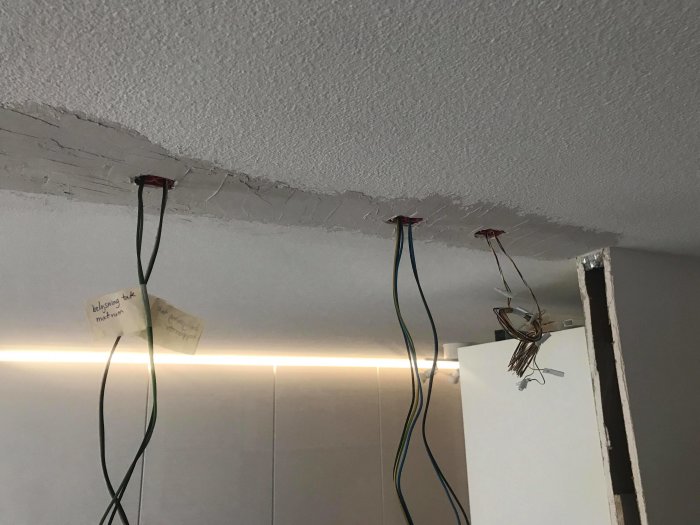

Har rivit ca en meter av väggen mellan kök och vardagsrum och i just den metern vägg är flera kablar dragna (el/tele). Elektriker ska dra in dem till där väggen nu slutar men jag har inte fått något "bra" förslag på hur det kan göra snyggt. Taket är i betong. Stående förslag är att dölja dem i en kabelkanal längs taket in i "nya" väggen. Önskan är att försänka dem i taket och dölja helt... Tankar? Förslag?
  • Öppen vägg med synliga elektriska kablar och noteringar som hänger från taket.

Det finns ju spårfräs som används för sådana saker. En maskin med två parallella diamantklingor. Kör alltså två tunna spår i betongen, du bilar lätt bort materialet mellan spåren. Har för mig att Jula säljer en sådan för typ. 800 kr. Finns att hyra. Tänk på att ha en dammsugare kopplad till maskinen, det blir ohyggligt mycket damm, som tränger in absolut överallt, även i byrålådan två våningar upp i huset. kan vara bra att tejpa upp ett plasttält runt arbetsområdet dessutom.
Även med åtgärder mot dammet, så kommer det att spridas en del damm, det tränger som sagt igenom allt. Så lägg plast över soffor, sängar och liknande i huset.
