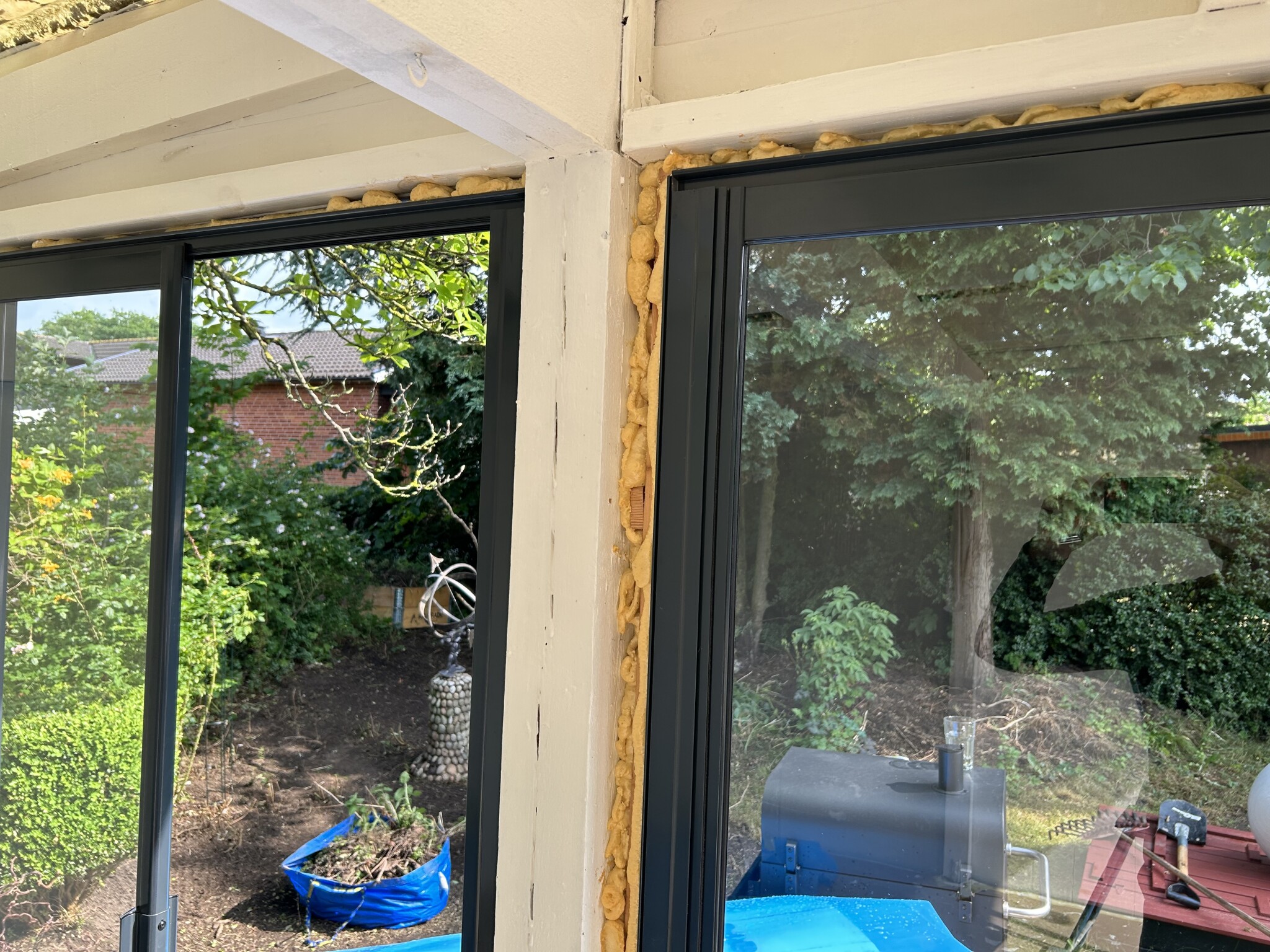

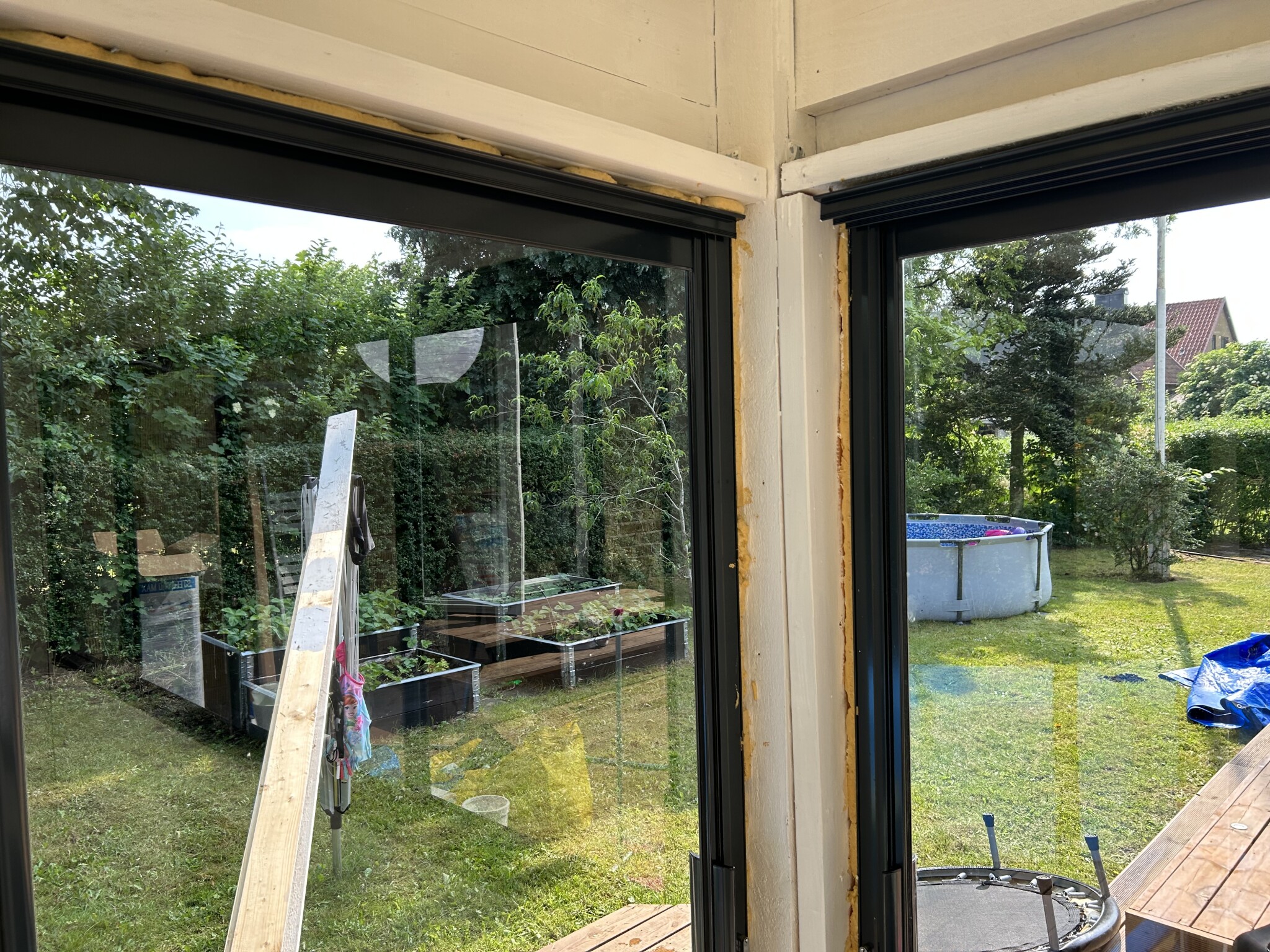

Gett mig in på att fixa till uterummet i vårt nya hus. Förra ägaren har lämnat det halvklart rent kosmetiskt och en del hemmagjorda lösningar.
Min fråga - några tips på hur jag döljer fogskum mm runt glaspartier på ett snyggt sätt? Är inne på vanliga trälister men då avståndet mellan stomme och skjutpartier är olika bredd från botten till toppen så blir jag kluven om det blir snyggt och om det finns bättre lösningar.
Tacksam för svar

Skär rent överskott och lägg en mjukfog som sedan kan målas eller sätt dit foderlister som täcker mjukfogen.
