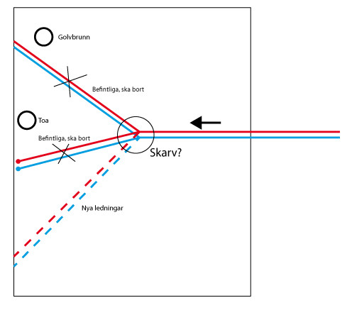

Hej, ska göra om badrummet och har kommit fram till ett problem. Vi har platta på mark en-plan. Jag måste dra nya vattenrör till kall&varm vattnet enligt skissen som jag bifogar. Hur ska jag lösa det? Man får ju inte göra osynliga skarvar. Och lägga nya rör från värme-pumpen 15 meter därifrån är inte ett alternativ då jag måste riva halva huset.
Hur ska man lösa det på bästa sätt? Om ni undrar varför jag ska dra om vattnet så är det för att blandaren vid duschen ska höjas 40cm samt att vattnet går upp direkt i golvet vid tvättstället vilket inte heller är att rekommendera.

Skulle inte det enklaste vara att behålla de uppkommande ledningarna vid tvättstället och gjuta en klack runt dem nere vid golvet, som sedan tätskiktas enligt alla regler? Och sedan koppla vidare med en förgrening och utanpåliggande rör till nya duschblandaren?
Vid renovering lär det ju vara OK att göra en klack på det viset.
A
Det tråkiga är att de uppkommande rören är så pass nära vägen att de måste flyttas ut för att få plats med våtrumsgips samt kakel :(
vilken typ av rör är det CU kanske det går att hacka i golvet o böja ut dom
Om det är cu rör får man väl ha lödda skarvar dolda ?
/B
Annars kan man kanske få ut de till handfatet i väggen och sätta en inspektionslucka, där kan du sen skarva till allt annat och dra i vägg istället.
Inspektionslucka förutsätter rör-i-rör och den skall vara tät och dränerad. Svårt att åstadkomma i efterhand.
Inga dolda skarvar, varken lödda, pressade eller klämkopplingar.
Det gäller att vara uppfinningsrik i dessa lägen. Uppgjuten klack innanför tätskiktet känns som den bästa vägen framåt.
Skarva på ett bra sätt (press eller hårdlödning) och dra fram rören till lämplig punkt där fördelning och fortsatt rördragning kan fortsätta enligt konstens alla regler. Man måste ju göra det praktiskt möjliga.
Är det inte möjligt att böja ut o sätta skarv eller T-rör o sedan utanpåliggande

Jag tänkte likadant när jag renoverade tvättstugan. Rörmokaren var väldigt övertygande. Men efter att han hade dragit 6 presskopplingar och en av dem stod och droppade så höll han käft och la alla skarvar i ett fuktskyddat och dränerat utrymme.
Det är inte speciellt "praktiskt" att ha droppande skarvar i dolda utrymmen där vattnet gör skada. Inspektionslucka hjälper inte heller så länge det som är bakom luckan inte är ett vattentätt utrymme.
En hårdlödd skarv som provtrycks innan det snickras igen ser inte jag som något problem! Ja

Gäller min försäkring för detta om något skulle gå snett? Jag kan ju inte vara den första att renovera ett badrum som måste skarva vattenrör på olämpliga ställen?
Jag skulle aldrig tillåta dolda presskopplingar i mitt hus, däremot skulle jag inte vara orolig för en väl utförd lödd skarv, den blir lika bra som ett kopparrör.
Det är väl bara att väga kostnaderna. Hur mycket kostar det att inte skarva rören dolt? Om man måste riva mycket för att få fram en hel dragning, kan det vara värt att "chansa" lite grand. I och med att man "bryter" mot reglerna, ökar noggrannheten hos den som utför arbetet. Då minskar också risken för läckage.
Om den är väl utförd ja... Efter tre läckande lödda skarvar i väggen på min toa tro jag att det är svårt. Och de var fackmän som gjorde dem varje gång.
