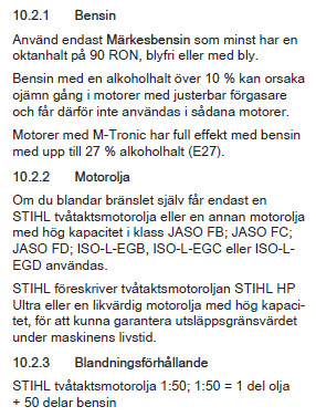

Ta tillbaka den till handlaren med manualen också och visa den. För det är väl en Stihl du köpt?
Gärna med oljan du använde också.
Stihls manual:
Stihls manual:
