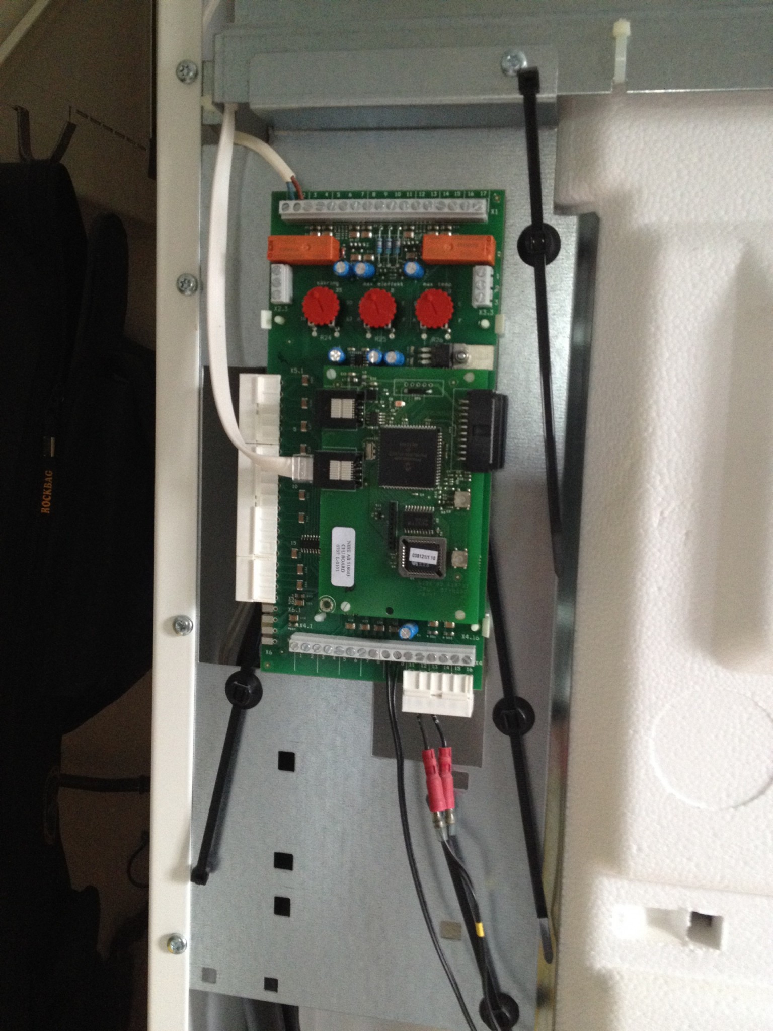

Jaha, då sitter man här med en svart display på Nibe 1235 :(
Kom inte in i menyn, tänkte att en omstart kanske vore något men tji fick jag.
Den gröna lampan lyser men displayen är svart, dottern har duschat och kompressorn är tyst. Sista glimten var att vv var 48 grader, så den borde gått igång nu. Tips någon?

Ringt Nibefolket lokalt, kommer i morgon. Så här såg det ut bakom fronten, en diod på styrkort? Blinkar rött, tyvärr inte blått ;)

Ett styrkort bytt, gick på under timman i tid. Fick inget kostnadsförslag, fb sa att jag fick ta till de åtgärder som behövdes. Har inte fått nån faktura ännu, men med tanke på att ett "moderkort" till en torktumlare skulle kostat 3 700:- att byta så lär det ju inte bli direkt billigt :/
Nåväl, nu rullar det igen :p
