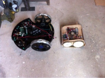

Efter att min kinesiska klippare körde över sin laddstation för 35:e gången var tålamodet slut.
Jag har byggt en egen klippare (Liam) som har bättre framkomlighet och är kompaktare.
Den är fullt programmerbar.
Denna bild visar den gamla klipparen till vänster och Liam till höger
Här finns även en liten film:
http://www.youtube.com/watch?v=c3z-DbSVZ_M&feature=youtube_gdata_player
Nästa steg är nu:
1. Lägga in ultraljudssensorer
2. Få den att gå hem till laddstation
3. Bygga laddstation
4. Skaffa tystare motorer
5. Byta ut träkarossen mot en i vattenskuren aluminium

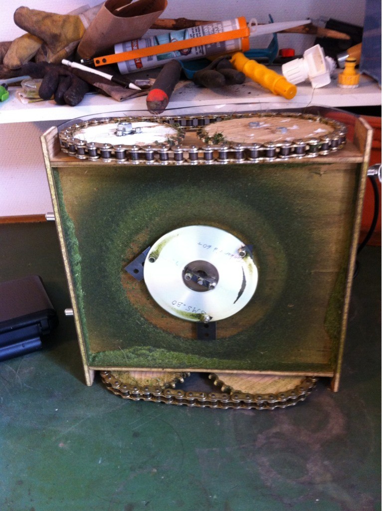

Tack för uppmuntrande kommentar! Det har tagit mig en vecka ungefär att bygga den. Mycket kortare än man kan tro och nu finns ju ritningar och program ifall någon är intresserad.
Jag uppskattar att en klippare skulle kosta ca 2000 kronor plus egen tid. Tänkte posta en lista på delarna och var jag köpt dem.
Nu har jag monterat in ultraljudssensorerna. Dom skickar ut en ljudpuls och väntar sedan på ekot.
Beroende på hur lång tid det tar så kan man räkna ut avståndet till närmaste hinder.
Jag har två på framsidan eftersom spridningsvinkeln är begränsad för att dom inte skall läsa av marken hela tiden.
Detta ger mig totalt tre sensortyper. Ultraljud, spolar (för att läsa avgränsningstråden) och strömmen i hjulmotorerna (för att ha koll på hur trögt de går)
Har även monterat på laddningspiggar (ej med på bilden). Dessa kommer att gå i kontakt med laddstationen framöver.
Jag har provkört lite mer, men nu rasade växellådan på den ena motorn. Detta trots att jag hållit belastningen till en bråkdel av specifikationen, så jag tror man missat härdningen i dreven. Tidigare rasade lådan på den andra motorn, när den satt i kinaklipparen.
Nu skall jag beställa riktiga grejer från Conrad och så blir det uppgradering lite tidigare än planerat.

Klippningen gör jag med en CD-skiva som sitter direkt på klipparmotorn.pelpet skrev:
På skivan har jag sedan skruvat fast tre rakblad från Jula.
Det fungerar fint så länge man undviker att köra på stenar med skarpa kanter.
