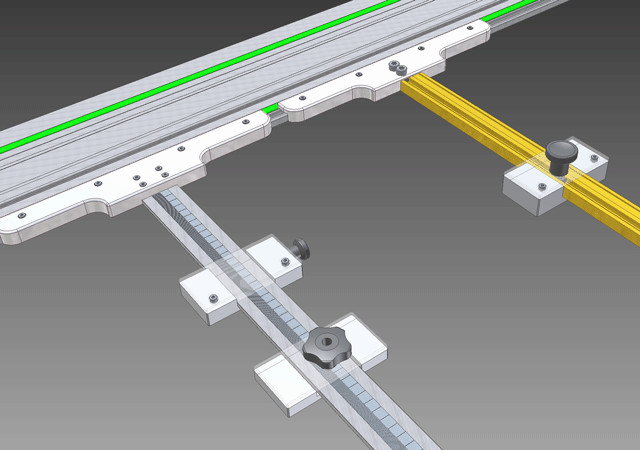

DIY parallellguider
Jag började tillverka några "protyper" för en tid sedan, men sen har det kommit annat emellan... känns det igen?
En sak kom jag i varje fall fram till, och det är att det inte är så tokigt att utforma stoppblocket så att dess undersida sticker in under skenan. Den uppenbara vinsten med att göra så är förstås att man kan använda guiden till att såga remsor som är smalare än skenan.
Men sen kommer det en trevlig sidoeffekt på köpet... om du gör undersidan i ett material som är sågbart, och gör den så pass lång att den sticker ut som en liten stump på andra sidan av skena (där gummilisten sitter för att vara övertydlig), så blir det extremt enkelt att kalibrera guiden med bra precision. Du ställer helt enkelt in ditt stoppblock vid noll på mätskalan, sätter sågen på skenan och sågar av stumpen som sticker ut. Färdigt!
Till mina superenkla prototyper bestod undersidan av stoppblocket av en bit 10 mm MDF. Om jag går vidare och gör en skarp variant blir det förmodligen en aluminiumprofil istället. Profilen skall i fall inte nå riktigt fram till gummilisten, och inuti profilen löper något "avsågningsbart" som låses med en skruv eller två. Skulle man av någon anledning behöva kalibrera om guiden en dag är det bara att lossa skruvarna och dra ut ett par fräscha millimeter, sätta blocket vid nollan, och såga av.
En annan sak jag kom på är att det inte är så tokigt att ha ett fast stopp som det rörliga stoppblocket "krockar" med när man sätter det vid noll på skalan. När man flyttar på det rörliga blocket kommer avståndet mellan det och fasta stoppet förstås att vara lika stort som biten man sågar av. Fördelen med detta är att det blir väldigt enkelt att kopiera något utan att mäta. Man lägger helt enkelt den befintliga biten vid det fasta stoppet och för upp det rörliga stoppet mot andra sidan. Det går förstås också bra att lägga talmetern/skjutmåttet mellan stoppen om man vill "hämta" ett mått från ett annat ställe än där man står och sågar, eller om det är otympliga bitar.
Ytterligare en sak... när man sågar smalare stycken har hela härligheten en tendens att tippa. Jag löste det genom att göra ett litet "stödben" som är justerbart i höjdled (för att kunna anpassa det till olika materialtjocklekar). Det sitter monterat till vänster (sett som man står när man sågar) om det rörliga stoppet och är flyttbart utmed "armen".
Vill man göra det enkelt för sig tror jag att Incras T-track Plus hade gjort sig bra som "armar". Det finns plats för en skala, det finns ett spår att spänna fast stoppblocket (och mitt lilla stödben) i, och det är förmodligen tillräckligt stabilt utan att väga alltför mycket.
Det är väl ungefär vad jag kommer att tänka på just nu... om det sen är till någon nytta vet jag inte.

på sprängskissen ser det ut som den del som skruvarna går till (under / mot stycke ) till t-linjalen (hoppas ni fattar vad jag menar) är denna bit en Festool standard förbindnings stycke ?
Bosse, kanon för all din input!! Har lite svårt att hänga med på vissa ställen vad du menar men vi har ju ett ypperligt tillfälle nästa fredag att dryfta idéer över en massa öl :-D
Jag tar med skissblocket!
Det där med Incras ska jag kolla närmare på till att börja med.
