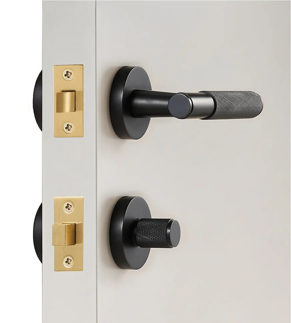

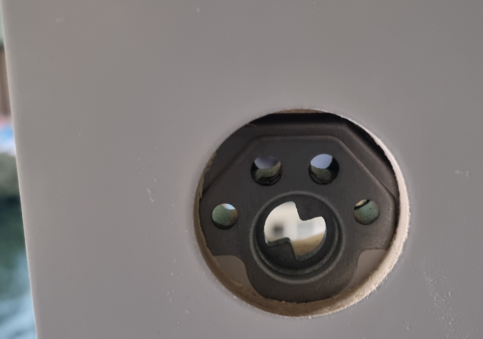

Skulle vilja ha ett diskret vredlås till sovrummet. Har dock problem med att hitta något passande.
Vi har en tung tjock dörr (60mm) med ett Abloy A565 låshus. Hålet för låset är ~43mm.
Vi har det "korta avståndet" till låset mot insidan av sovrummet, går det att få vredet på insidan då?
Vår dörr öppnas inåt mot sovrummet.
Önskemål vred: minimalistiskt, svart, utan indikator (grön/röd för låst/olåst). Vill kunna låsa upp utifrån ifall barnen skulle låsa in sig.
Exempel, se bild:
Vilken typ av lås och tillbehör behöver vi köpa för att ro detta i hamn?

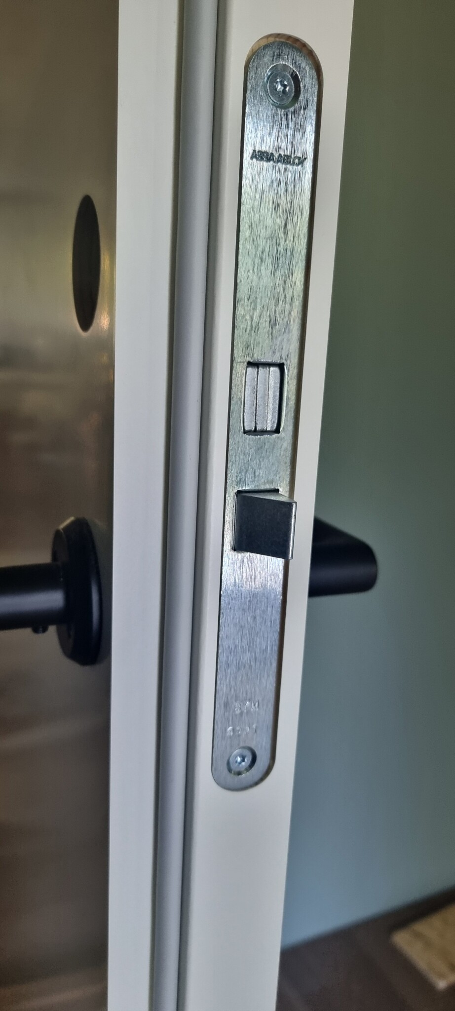

Vår dörr och låshus:
Exempel, se bild:
Den där sovrumsdörren är en "ytterdörr" med en ASSA låshus 565 (eller liknande), så då är normalt "vanliga" ytterdörrsbeslag som gäller.

Denna bör passa,

Dörren heter "Innerdörr Swedoor Master Gw Ei30/35Db Vit Sm 725X2040Mm Höger", men du har säkert rätt i att enbart ytterdörrsbeslag fungerar.
Är det helt kört med att få till ett diskret vredlås? Antar att sådant inte existerar för ytterdörrar då säkerheten inte är på korrekt nivå..

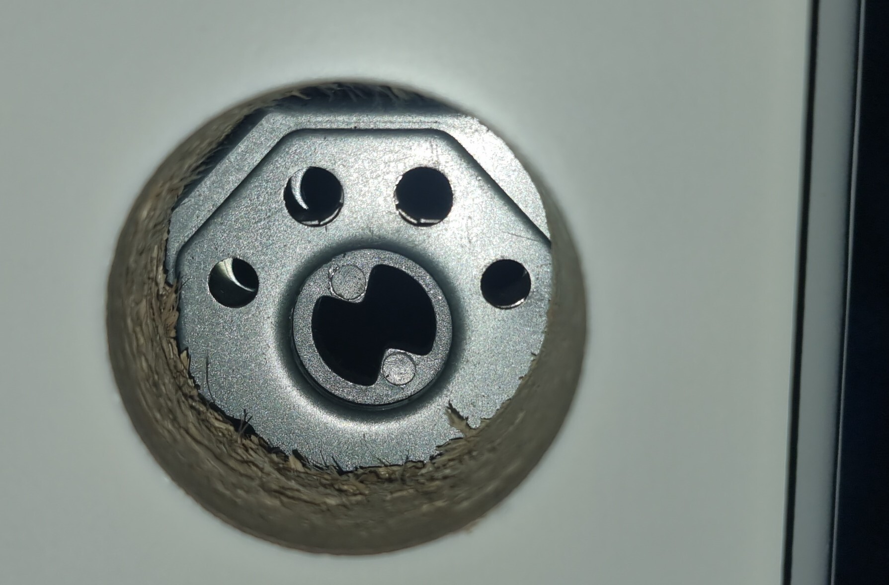

Har försökt leta efter diskreta cylinderlås/ring, men alla verkar bygga kring 10mm. Blir inte så diskret.

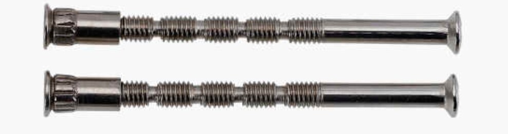

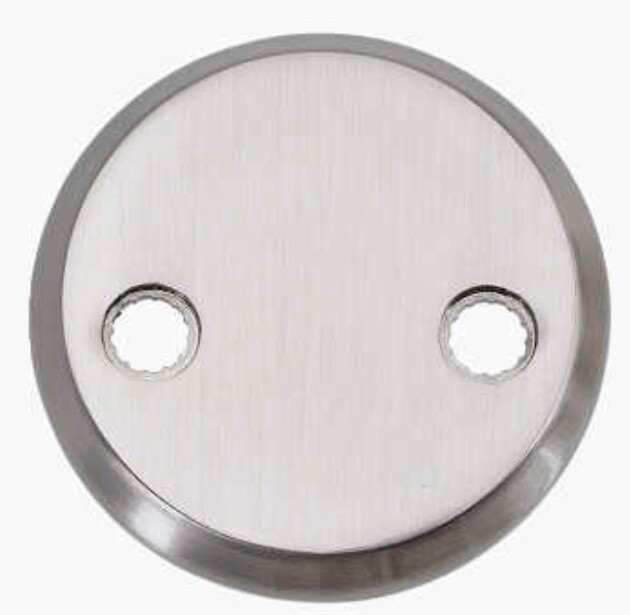

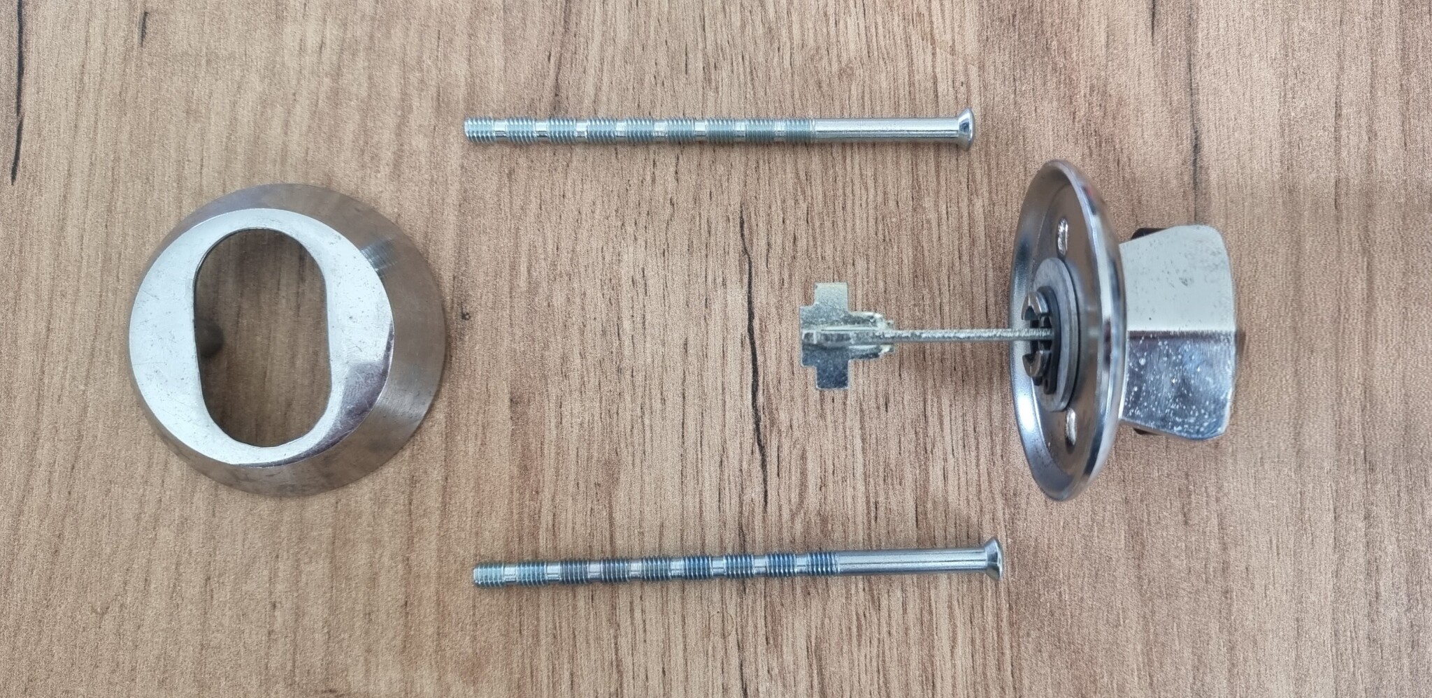

Skulle nedan fungera (gammalt lås som illustration)?
Men, man byter ut skruvarna och cylinderringen mot artiklar liknande nedan (.. då kan man vid behov skruva av täckbrickan utifrån och låsa upp ifall barn skulle låsa in sig. Och man får en diskret täckbricka utåt)
