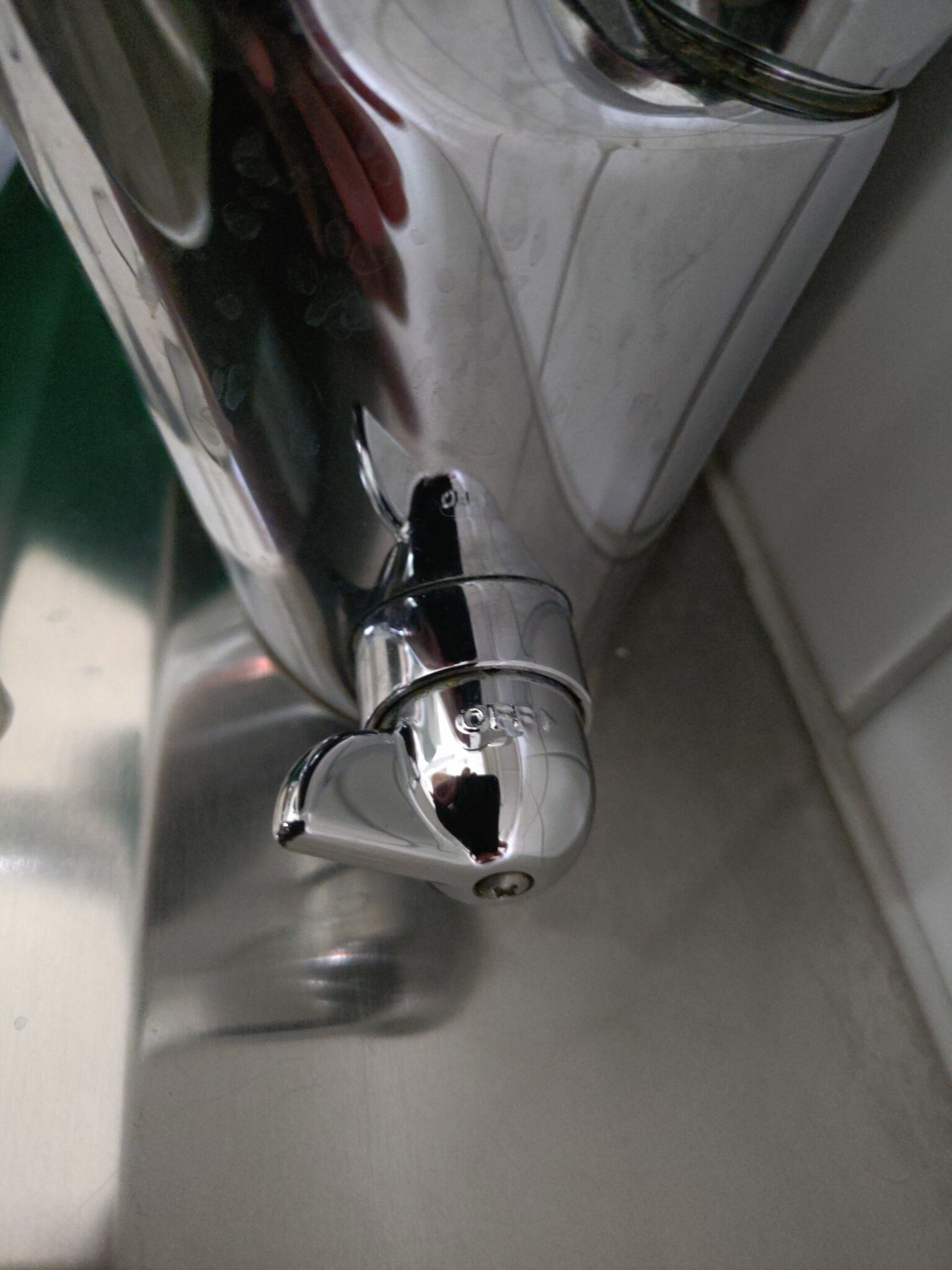

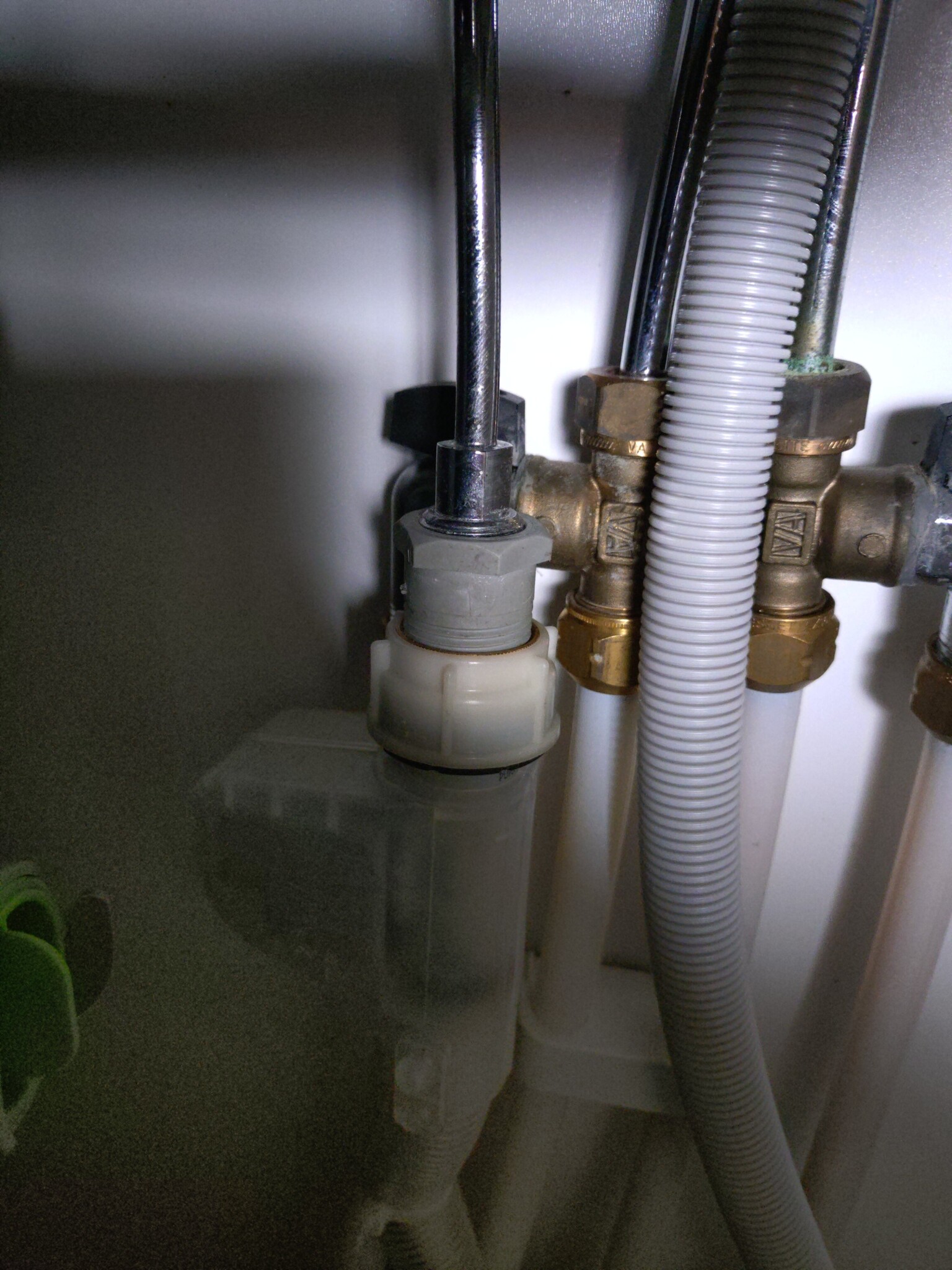

Diskmaskinen gick igång fast manuell avstängningsventil ej var öppen!
Ungdomen här hemma satte igång diskmaskinen, Siemens, och glömde igen att öppna manuell avstängningsventil vid blandaren (ovanpå diskbänken).
Har hänt förr och då säger diskmaskinen ifrån att tillförseln inte funkar etc. Bra nog. Man hör också hur den inte får in vatten.
Nu hann dock maskinen få igång försköljning innan jag hann se och öppna ventilen. Fattar inte hur.
Det lät inget missljud och det går som normalt. Diskmaskinen har s.k. Aqua stop.
Kan ventilen ha blivit forcerad nu, dvs gått sönder pga trycket?
Kanske värt att notera att ungdomen här hemma säger att vattenkranen vid diskbänken var på samtidigt som diskmaskinen sattes igång. Kan det ha varit tillräckligt med vatten i rören så programmet ändå fick till försköljning??
Tacksamt för alla råd och om behövs röris nu för att kolla anslutning och helt nyinstallerat diskmaskinen.

Ok! Tack för bra svar.G Genomklok skrev:
Det verkar vara torrt kring rör och anslutningar, och programmet körde sin cykel som vanligt på diskmaskinen. Märkte inget.
Kanske en dum fråga från okunnig - hur fungerar mekanismen som stänger ventilen? Magnetisk? Tänker om något gått sönder känns det som om en magnetisk funktion inte tagit skada snarare än om en spärr tryckts bort/gått sönder så vattnet nu kan flöda oavsett hur vredet står. Den kan ju ha varit icke fungerande redan innan detta hände tänker jag, eller ha nedsatt funktion.
Glad Valborg.
Oavsett teknik ska inte en ventil gå sönder av att man öppnar kranen efter ventilen. Var den trasig innan så är den det nu också, men det osannolikt att det skulle gått sönder av den här händelsen.N Napprol skrev:Ok! Tack för bra svar.

troligtvis (väldigt vanligt) så var ventilen öppen och i villervallan stängdes denN Napprol skrev:Ok! Tack för bra svar.

BSH larmar alltid vid minsta fel
så kör som vanligt med ventilen rätt
de siemens diskmaskiner jag varit inne i har upplägget att kunna förlagra vatten till nästa omgång i en behållare i vänstra sidoväggen.
man kan dels tänka sig att det ger möjlighet till värmeväxling när sköljvatten skall in efter huvudprogrammet, men också är det en finess när sista sköljningen skett, vilket alltid avslutas med att sköljvattnet värms upp och sedan pumpas ut. sen skall det uppvärmda diskgodset torka, vilket påskyndas av att det i detta läge fylls på kallt vatten i sidoväggen. alltså samma vatten som sedan står berett när maskinen startar nästa disk. det kalla vattnet i vänster sidovägg har en torkande effekt genom att den kvarvarande fukten i kammaren har någonstans att kondensera.
elegant tycker jag.
när det är sagt brukar inte maskinen sätta igång om inte tillförande vattenanslutning är öppen. så något fel bör det vara. ett vanligt sådant är att röret till nivåvakten riktning höger nere i brunnen är igensatt.
