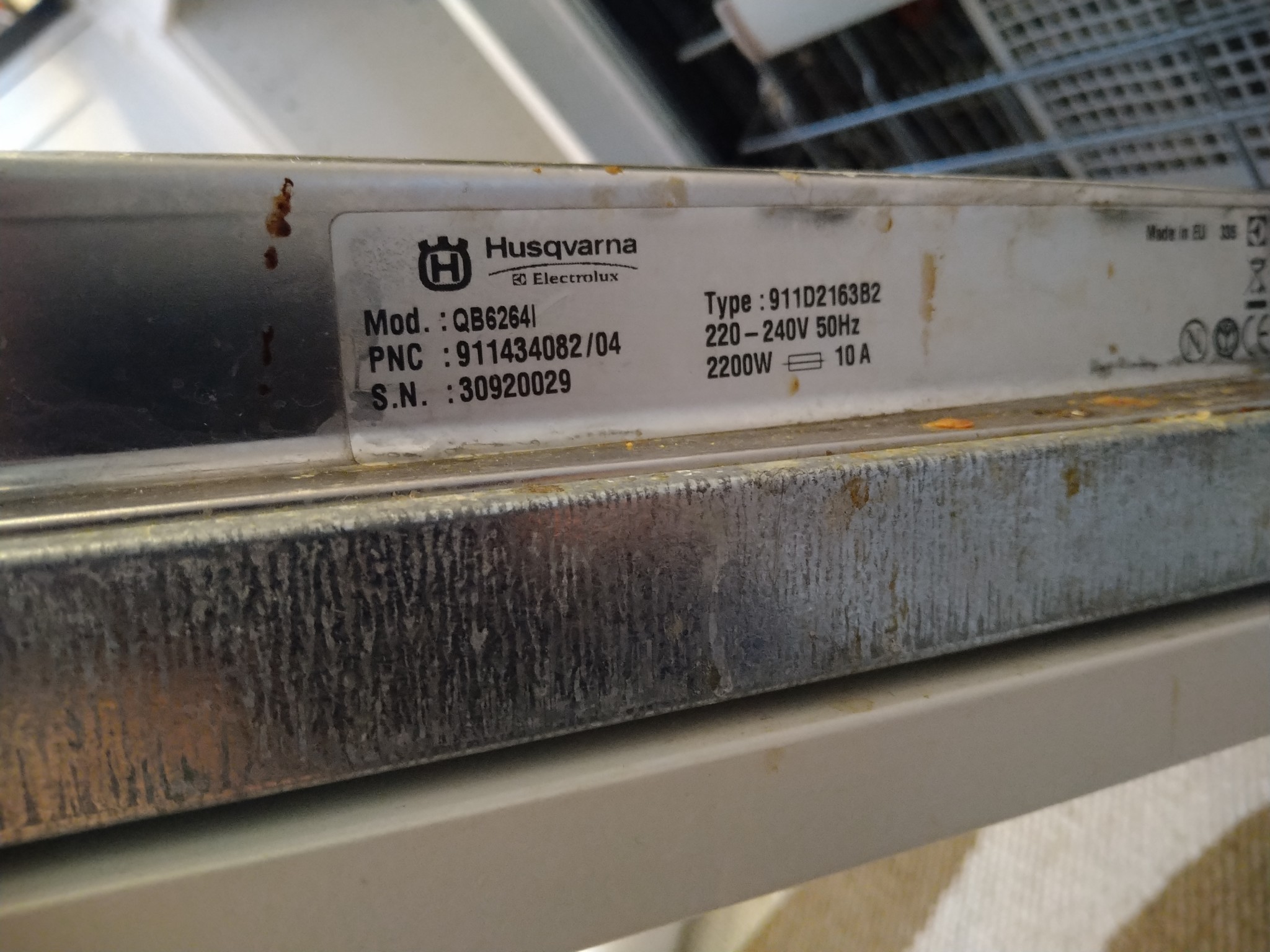

Har en Husqvarna QB6264i som på senare tid börjat ta in lite vatten efter att programmet avslutats. Det fylls långsamt på ca en cm vatten i botten på maskinen.
Jag läser andra trådar om att den antingen tar in vatten baklänges via avlopp eller via läckande inloppsventil.

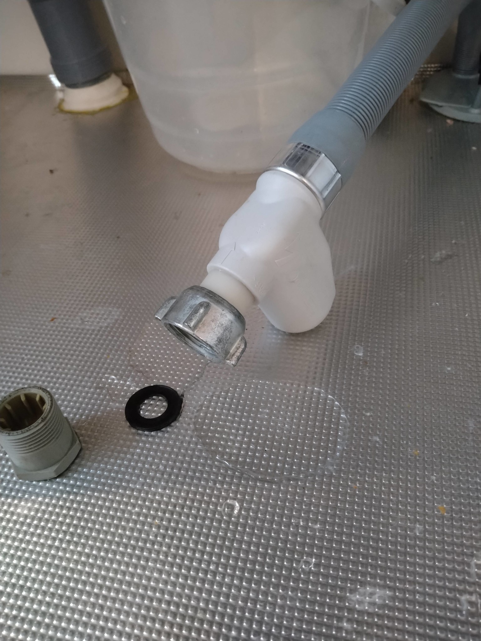

om det inte händer när du stänger kranen så kan det ju vara aquastopet du har på bildenJ jahallåja skrev:Hej,

men 1cm är ju ingenting eller är det nivån över silen?
Det är upp över silen så hela "golvet" i maskinen får ett lager vatten. Det kanske skulle fortsätta fyllas ännu mer om vi inte upptäckt det, men numera kör vi bara maskinen när vi är hemma, och vi stänger av vattnet efteråt.
Bra rutin att ara diska när ni är hemma och stänga av vattnet dess emellan.J jahallåja skrev:
Byt inloppslang är mitt råd

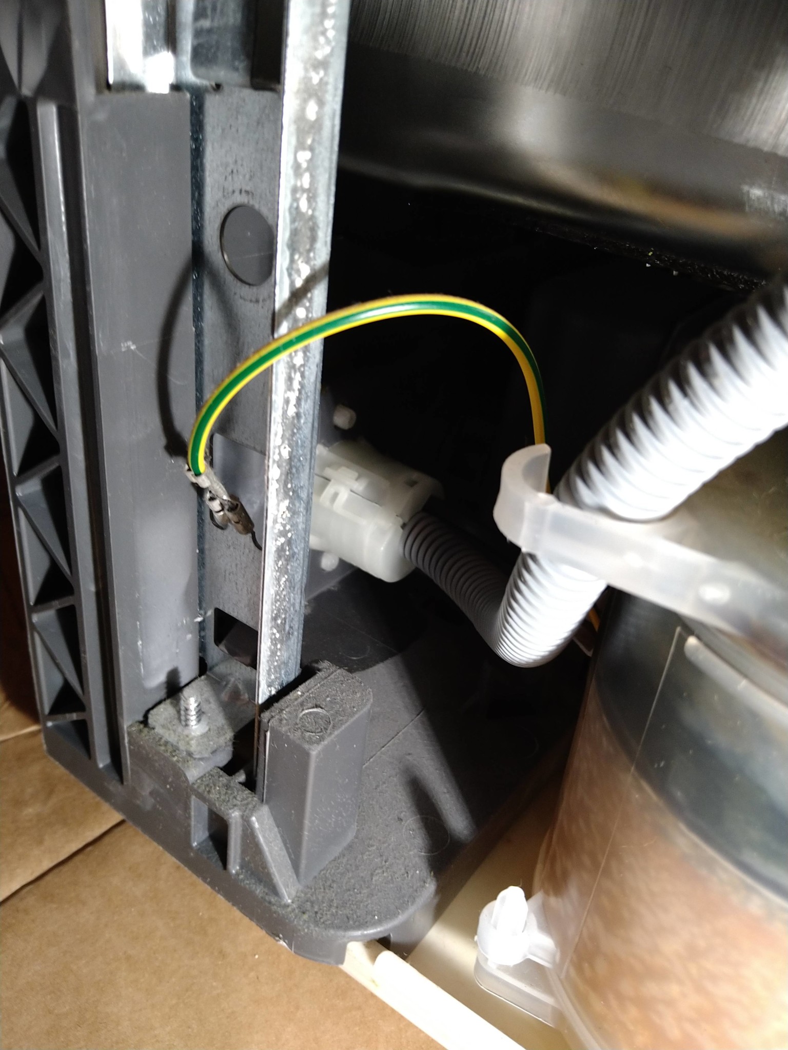

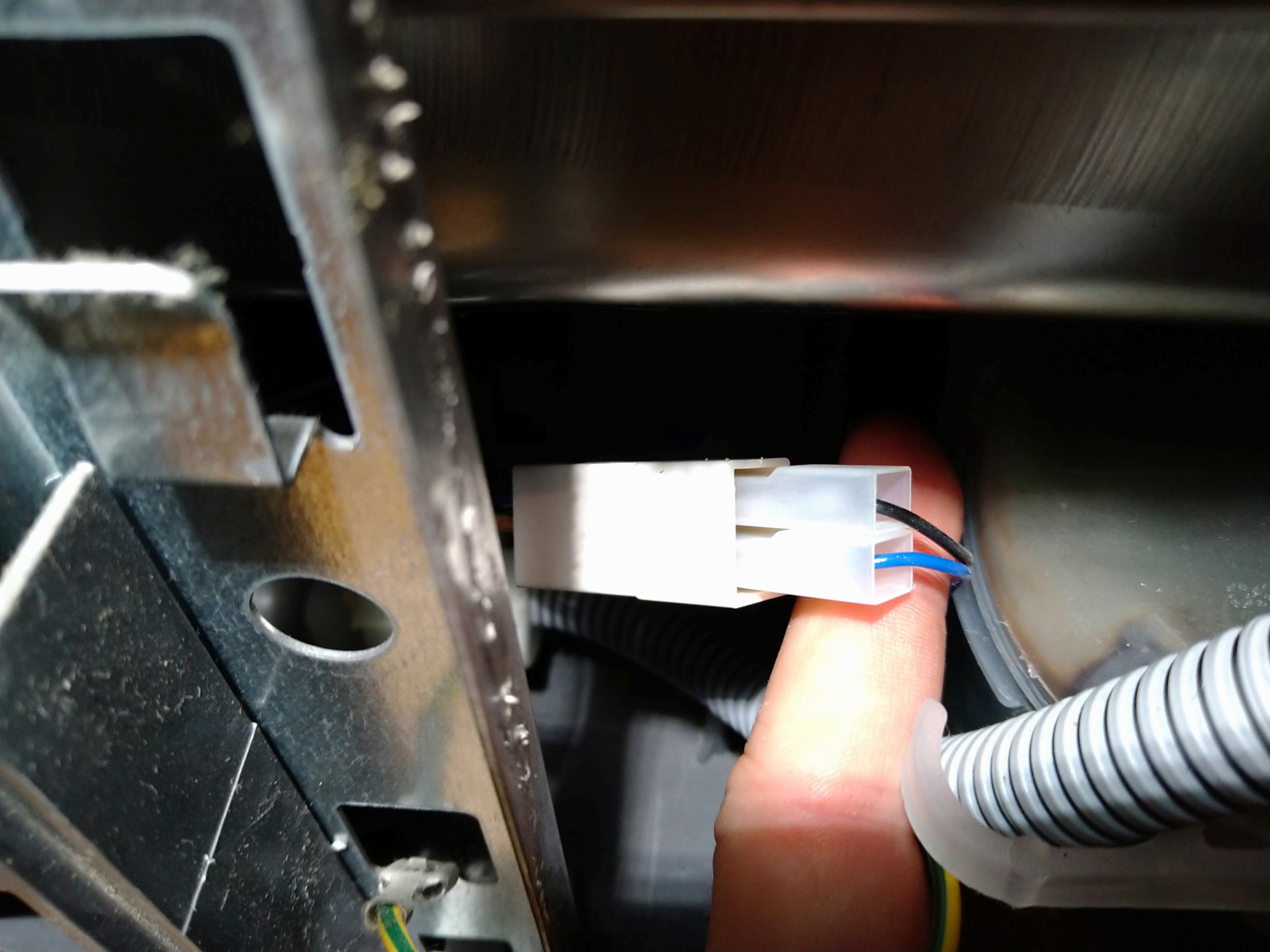

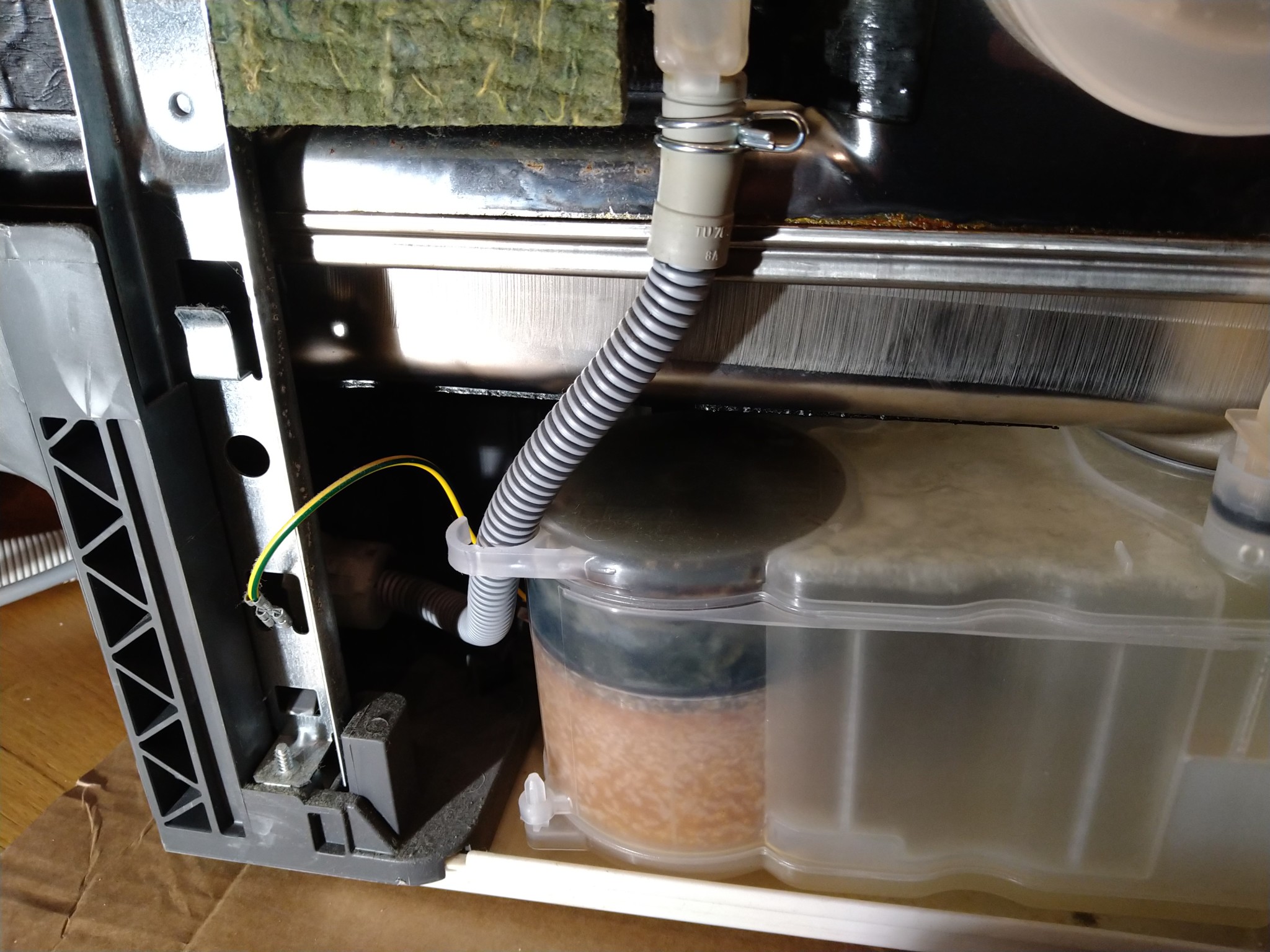

Finns kanske lättare sätt, men jag monterade bort sidoplåten (skruvar både på baksida, ovansida och en fram), kopplade loss vattenslangen samt kontakterna till ventilstyrningen. Klämde ihop snäppena från insidan av maskinen så att fästet kunde dras ut och loss från utsidan:
Sen trädde jag i nya slangen och återmonterade allt i omvänd ordning.
Svåraste var att få ut själva maskinen eftersom den var skruvad i köksskåpet på båda sidor och tre av dessa skruvar hade gått/dragits av, så jag blev tvungen få in ett bågfilsblad mellan maskin och köksskåp och såga av dem. Resten fick fint. Därmed tog det även denna gång tre gånger längre än jag gissat från början...
