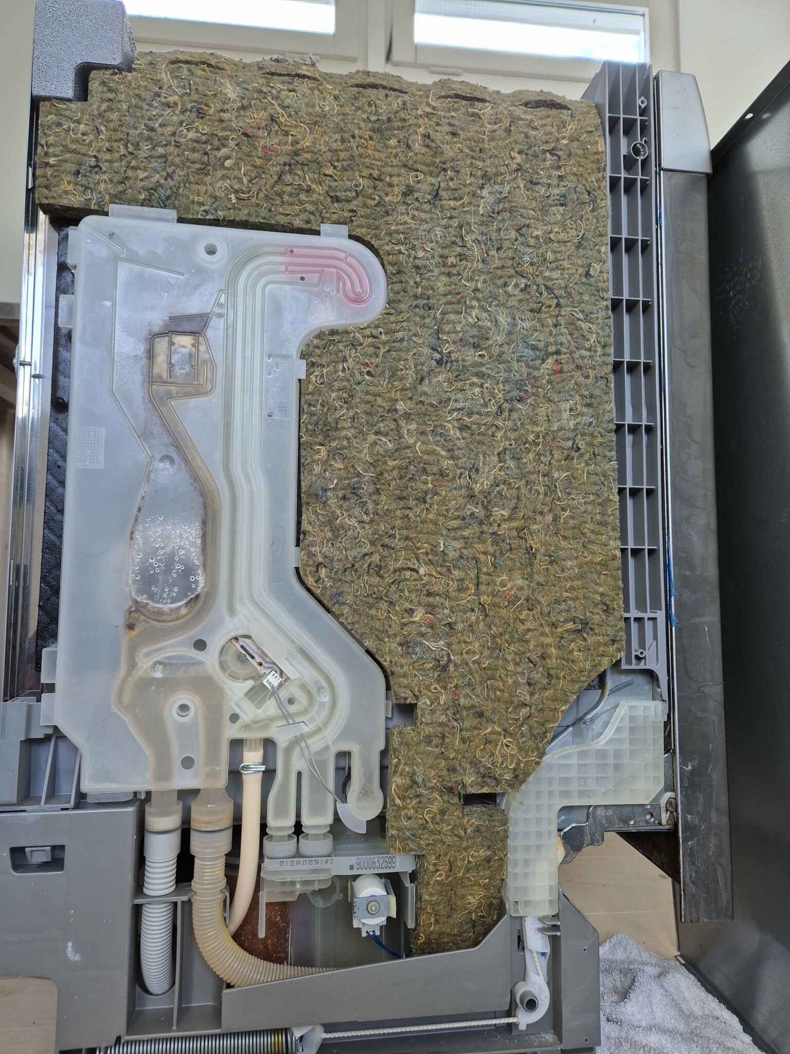

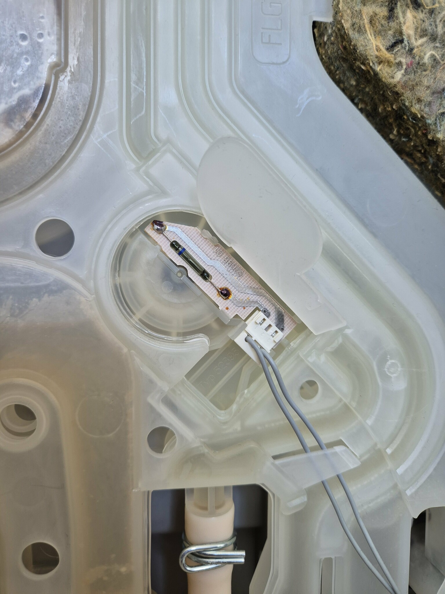

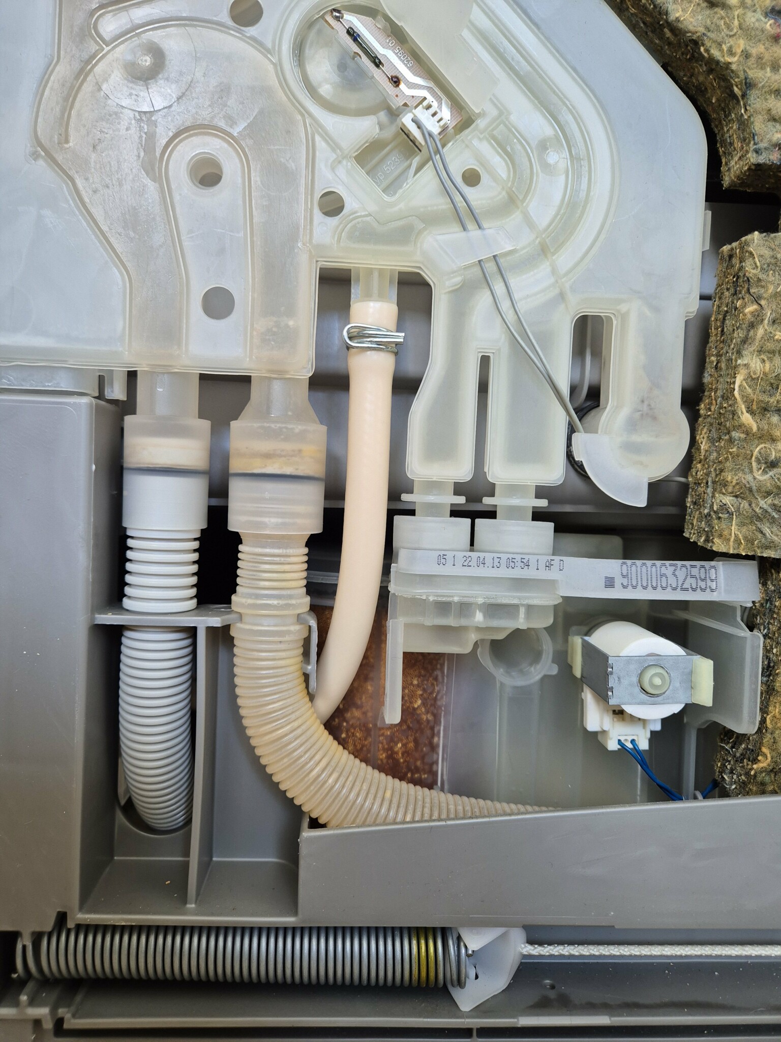

Diskmaskin diskar endast kallt. Köpt begagnad och installerat precis!
Har kollat kretskortet, såg ok ut
BottenFiltret rensat
Har lossat höger sidoplåt men är vilse nu
Ser ni något tokigt?!
Tack!!
  • Öppen diskmaskin med avtagen sidoplåt som avslöjar dess interna komponenter och isolering.
  • Interiör av diskmaskin med synlig värmeelement och kopplingar.
  • Öppen sidoplåt på en diskmaskin som visar inre komponenter som slangar och filter, ingen synlig skada.
Troligtvis defekt värmeelement, kan även vara termostaten

Är det dumt att ens lägga ner mer tid på det?
Beror på modell, hur mkt du orkar skruva samt vilket pristak du tänker dig.
Jag har bytt sump och värmeelement på min Bosch,
Hittade bättre begagnat samt nytt och det var mer prisvärt ist för ny maskin. Sen att man får ha lite tålamod när man plockar isär, men det finns många bra diy på tuben.
Men kolla upp först vad det kostar på din modell och ta ställning utifrån det

Tack för svar, jag kunde inte förstå felet! Blev tippen
