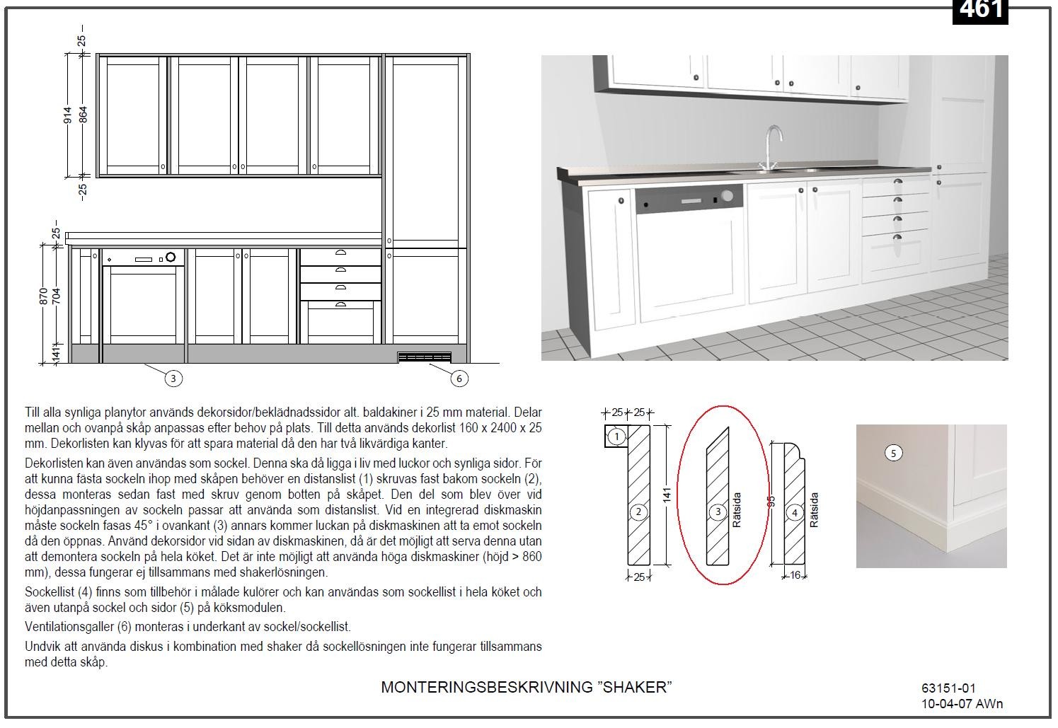

Är det någon som har erfarenhet av att bygga /köpa kök i shakerstil (innanpåliggande luckor och framdragens sockel + golvlist. Hur har ni gjort med diskmaskinen. Hade bestämt mig för en ASKO men köksleverantören säger att deras luck faller på ett lite svårt sätt vilket skull medföra ett stort urtag i sockeln
:confused:
Har någon tips på vilka fabrikat som ger så lite glipa som möjligt alternativt hur man löser detta problem.
Tror inte det finns någon vanlig inbyggnads diskmaskin utan detta problem med luckan som kräver uttag i sockel men det finns diskmaskiner i form av utdragslådor som passar men de är betydligt mycket dyrare.
Kvänum brukar lösa det rätt så snyggt med Miele maskiner på sina "lantliga" kök, tror miele har en lite lägre lucka än de flesta andra maskiner, sen också de bästa diskmaskinerna på marknaden enligt mig, bara bestickhyllan är värd det där lilla extra i kostnad.
Jag har gjort det till många kunder med helintegrerad diskmaskin och Shakerstil.
Många leverantörer gör om gångjärnen så att de inte skall bygga neråt man öppnar dom.
Knepet brukar också ligga i att göra en "fasning" på sockeln så att den inte är i vägen.
Husqvarna, Elux, Miele skall inte vara några problem.
Låter ju lovande. Är det leverantörerna av köket eller maskinen du menar!? Och hur ser den där fasningen ut?

Jag skall se om jag kan få tag i en bild på vad jag menar. Det är maskinerna som anpassas för att luckan inte skall gå neråt.

Ofta är det hur mycket diskmaskinen bygger neråt när man öppnar som avgör.
Det går helt klart att göra en lösning där det inte syns alls med "rätt" diskmaskin.
