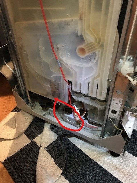

Jag har en AEG Favorit Sensorlogic Turbodry som är väldigt gammal. Egentligen borde jag köpa en ny, men jag gillar att laga grejer.
Problemet är att det jag tror är värmeväxlaren, som har ett litet avrinnings/dränerings -rör, släpper ut lite "för" mycket vatten som sedan samlas på botten av maskinen. Detta leder till att frigolitflottören lyfter och triggar ett översvämningslarm som börjar pipa och maskinen verkar fastna och programmet går inte klart. Om jag tar bort vattnet med en trasa och/eller tvingar ner flottören med en pinne, så fortsätter programmet och går klart.
Min teori är att värmeväxlaren (eller om det nu är något annat - se bild) är full med skit, vilket leder till att vatten som egentligen skulle ha samlats i värmeväxlaren - i stället leds ut genom avrinningsröret.
Några andra idéer innan jag börjar riva maskinen?

Problemet löst. Rensade en av gummislangarna (den stora) till vänster om skvallerröret som det tydligen kallas för. Vips så kom det inte en droppe.F Fredrik_G_ skrev:Hej,
