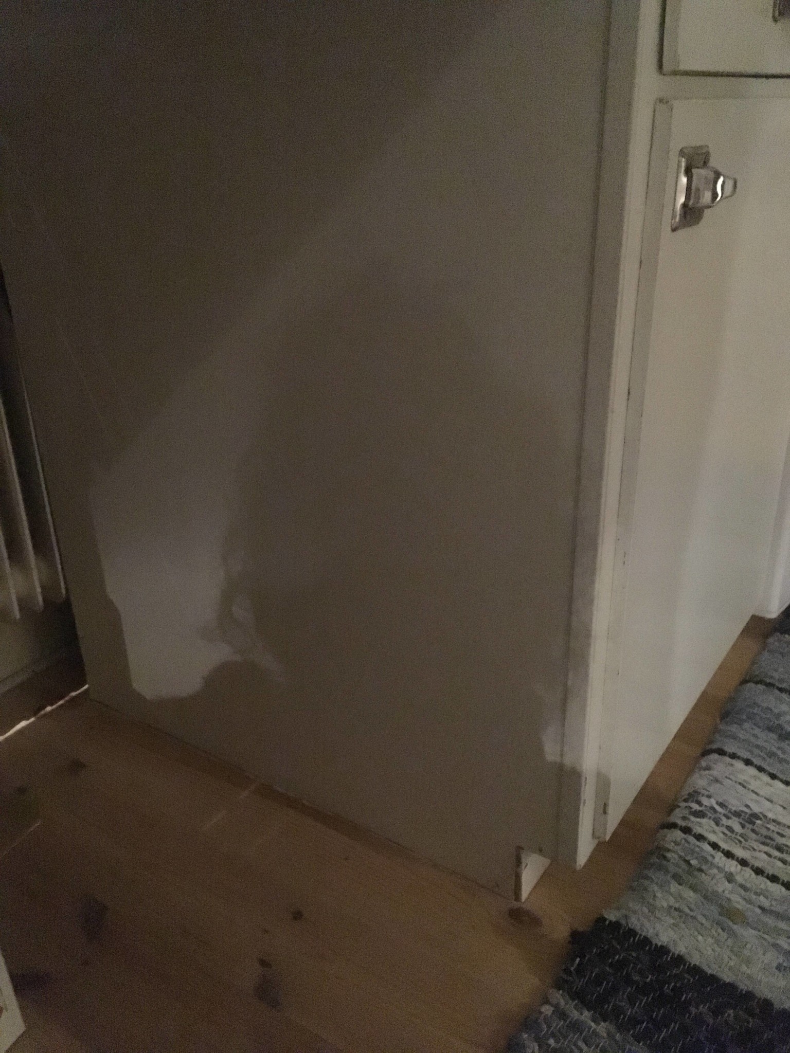

Jag har planer på att installera diskmaskin, men den bästa platsen för detta är framför ett vattenburet element. Om diskmaskinen sätts in kommer det att finnas en ca 15 cm luftspalt bredvid. Är det tillräckligt inflöde till elementet? Tror ni ytterligare luftspalt behövs, tex borra hål i socklarna under skåp runt om? Luften kan fritt passera upp Köksutrymme med öppet skåp som visar ett vattenburet element och en 15 cm luftspalt vid sidan.
Potential plats för diskmaskin med 15 cm utrymme bredvid ett vattenburet element och synlig luftspalt ovanför.
ovanför elementet.
Svårt att avgöra. Sätt igen hela hålet med en skiva som ett test för att om värmen ligger kvar. Rimligen går det mest uppåt.
Av vad man kan se på bilderna så verkar termostaten sitta bakom skåp också. Eftersom termostaten innehåller temperaturmätare så lär elementet aldrig bli särskilt varmt, då luften troligen inte cirkulerar fritt så den alltid håller inställd temperatur. Så ur det perspektivet är det inga problem.
Det enda viktiga att tänka på är att elementet garanterat lär tappa mycket effekt då värmen strålar direkt in i en diskmaskin istället för fritt ut i rummet. Så det lär upplevas kallare i rummet om det inte finns fler värmekällor.

Helt rätt, termostaten kommer man åt från skåpet. Men tror ni det kommer bli kallare i rummet? Går inte den mesta värmen uppåt, eller strålar mycket direkt ut?
