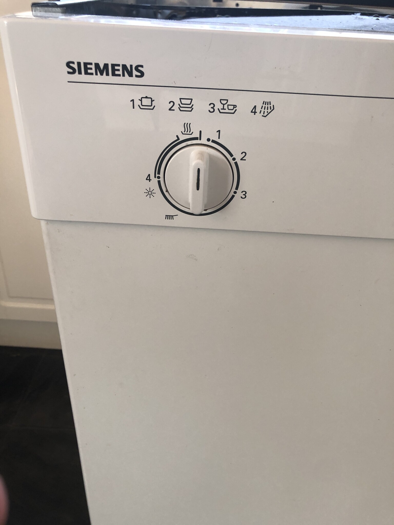

”Timern” har börjat fastna i olika lägen och värsta är ju det läget den öser in vatten och pumpen inte hänger med så den börjar läcka. (Listen är paj i fronten så den behöver bytas). Men vad ska man söka på för få reda vilken del man behöver byta? För hittar ju inget om ”timer”. Antar det kan vara kretskortet som är lite knas med? Fastnar på program 3 och lite innan 4an vid borsten. Så man måste starta den på 3an ett snäpp in och sen lyssna när den fastnat för dra den ett snäpp till.
Lutar åt en ny men tänkte ändå höra om det finns en lätt lösning.
  • Diskmaskinsinställningar på en Siemens-diskmaskin med programvred inställt på nummer fyra.
Nivåvaktens slanganslutning full med skit, blir till att öppna toppen och se var den sitter och rengöra slangen, kan gå med en spiralfjäder för gardiner. Och blåsa i den.

lyssna inte på föregående talares desinformation
ditt programverk är slut
helt mekaniskt och de fastnar lätt i slutet på livscyklen
kolla på siemens hemsida om det finns ett programverk kvar till din maskin

Hittar ingen del som heter programverk. Frågade quickpart.se om delen och cirka pris men de vill ha modellnumret på diskmaskinen som inte står på luckan nånstans och jobbade idag så inte haft tid att dra ut den innan de stängde supporten. De vägrar ju säga vad delen heter eller cirka pris, riktig flummig support.

Blev avstängd för att jag kallade det programverk som det hette förr i tiden nu heter det timer
