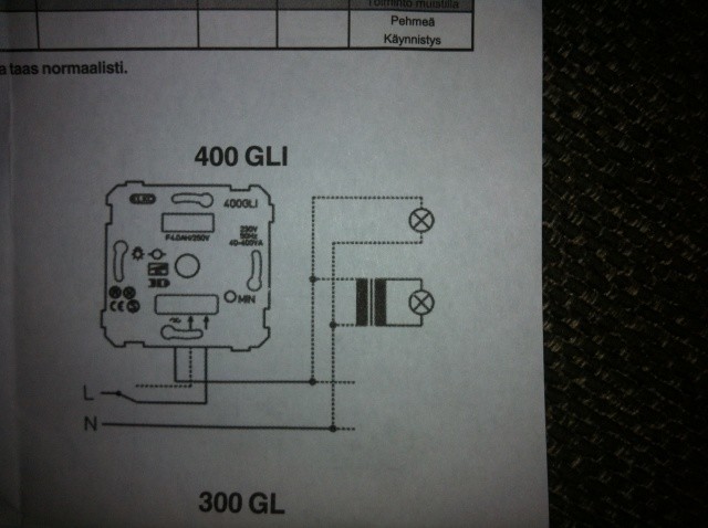

Jeg skulle ha satt en på en dimmer til en taklampe som jeg har. Men er nå litt usikker.
Jeg har kjøpt en dimmer av typen: 400 GLI.
Ledningen går fra taklampen og ned i en stikkontakt. Det er den jeg skal kutte av, der den ene delen går fra dimmeren og opp til lampen, og den andre fra dimmeren og ned til kontakten. Kan noen forklare meg hvordan jeg skal gjøre dette?
Vedlegg av oversikt for dimmeren er på bildet.

Det kan du inte. Denna dimmer är avsedd för fast montage. Du behöver köpa en dimmer för sladdmontage som t.ex denna
