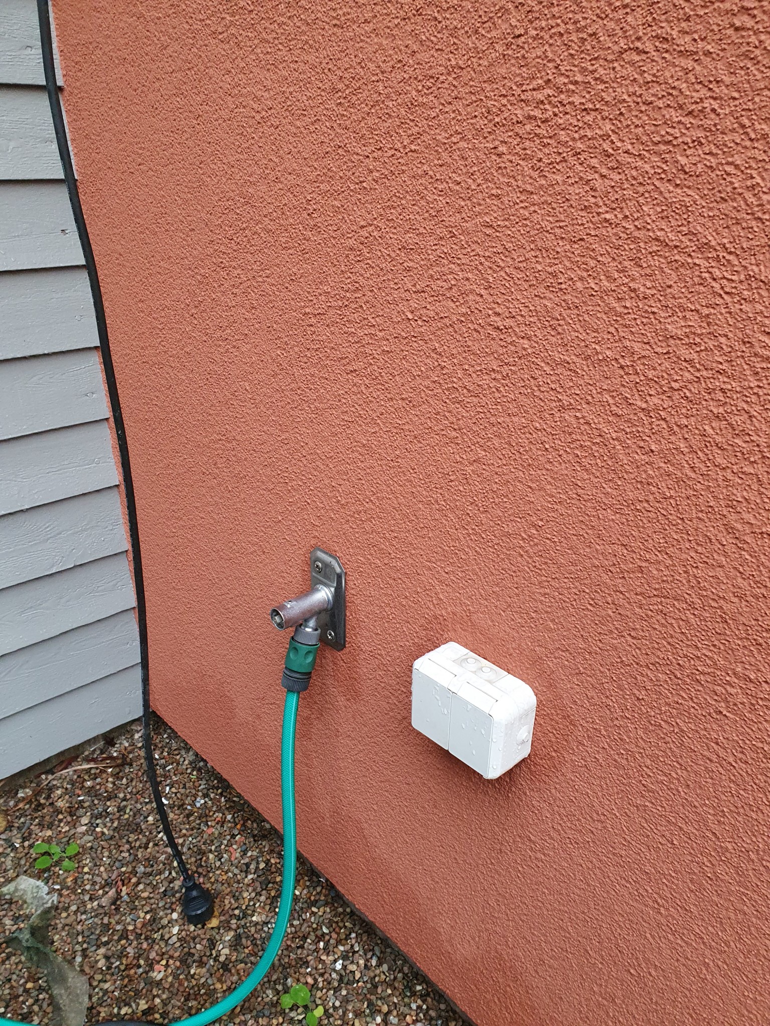

Jag har införskaffat flera glödlampsslingor som är seriekopplade, vilka jag har hängt upp över altanen för kvällsbelysning.
Trodde lamporna skulle ge lagom stark belysning, men de blev ju lite väl många, den sammanlagda effekten är 3600w... Vilket ger ett sken som tävlar med den lokala fotbollsplanens kvällsbelysning.
Kostnaden för att operera denna inlandsfyr blir också ganska substantiell..
Det finns inga dimrar till rimligt pris/utomhusklass att tillgå i denna effektklass, vad göra?
Behöver inte vara reglerbar dimning, kan man göra en spänningsdelare med fast dimning? Eller blir det en massa värmespill?
Alltså: 3.6kw, utomhus, glödlampor, seriekopplade till en kontakt.
Tacksam för hjälp!

Seriekopplade är dom sannolikt inte utan alla ljuskällor ligger parallellkopplade.
Spontant låter det som ett byte av ljuskällor vore det bästa/enklaste.
3600 W är vanligtvis en för stor belastning för en säkringsgrupp (normalt max 2300 W). Du borde nog omdesigna din belysningslösning

Tack för alla svar!
Har försökt ta reda på mer info för att besvara frågorna som ni ställt:
Produkten har utgått hos LighInTheBox och kan inte ses. Orderbekräftelsen specificerar bara längd och antal: 5 längder x 25 lampor = 125 lampor.
Lamporna är parallellkopplade, men längderna är seriekopplade, alltså honkontakt i ena änden, hankontakt i andra änden, varpå de 5 längderna är ihopkopplade och instuckna i en kontakt.
Jag har blandat ihop lite siffror ser jag nu: Varje längd har en "rating" på 720w. Men varje längd innehåller 25 x 7w (Vad jag får det till från den lilla säkerhetsinstruktionen jag sparade) glödlampor, alltså 175w per längd.
Alltså är det bara 175w x 5 längder = 875w det handlar om. Ganska mycket endå.

Nu när effekten har reviderats ner har jag funnit två alternativ:
1: Brytaren sitter inomhus, så jag skulle kunna montera följande dimmer. Problemete blir att alla utomhusuttag blir dimmade. https://www.elkatalogen.se/produkte...L8aQUWch6c5C6n_KppoM0uGnlM7gZcBQaArTbEALw_wcB
2: Montera upp ett IP klassat skåp på fasaden och sedan montera följande dimmer i skåpet:
https://www.conrad.se/p/ivt-dr-2000...o3xBt0ooy4aArTjEALw_wcB&gclsrc=aw.ds&vat=true
(3: Byta alla lampor till svagare LED. Kostnad 2500kr.)
Vad sägs om dessa ideer?

Lösning: skruva ur varannan lampaAlfredo skrev:
+ svagare ljus
+ lägre förbrukning av energi
+ reservdelar så alla lampor kan bytas en gång
+ kostnad noll kronor
- inte så snyggt?
- sämre spridning av ljuset?
Nej inte vad jag vet. Antar att du tänker på någon form av uttagsdimmer?F föraren skrev:
Eller, det är rättare sagt mer en fråga om en lite mer invecklad installation av t.ex en elektriker; avsedda uttag för varje slinga med lagom effekt för rätt antal dimrar. T.ex Plejd klarar 300w glödljus, vilket det är bra att hålla sig en bit ifrån. Det fiffiga med dem är scenerna och appstyrningen. Men då blir det så många dimrar att det kan vara mer rationellt att använda E17 089 74 elko 1500w dimmer och en vanlig tryckknapp för att styra dem (push-dim).
Även Eltako vet jag har ett system där man bygger ut för att dimra större laster. Fud någonting.. 2162177. Jag skulle bedöma det här jobbet som relativt krångligt och att du troligtvis kommer tjäna på att ta in någon som har en bra idé om hur det ska göras. Min rekommendation är ett enkom uttag för just din slinga, med en egen avsedd dimmer placerad inomhus och någon form av pushdim-styrning.
Tack för svaret Ts. Låter som om det blir rätt mycket mindre jobb å pengar å bara byta ut alla glödlampor. Tidsstyrning har jag redan haft genom en utomhus-wifi-brytare.T Tsdoesds skrev:Nej inte vad jag vet. Antar att du tänker på någon form av uttagsdimmer?
