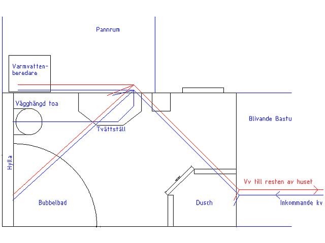

Jag har precis börjat på en (större) badrumsrenovering, badrummet ligger i källaren och vi får börja med att plocka ut befintligt betonggolv för att sedan göra nytt golv med golvvärme osv. Sitter och planerar lite angående VVS nu och är lite osäker hur jag ska dimensionera kv och vv rören.
Se bifogad bild. Kallvatten kommer in i huset i ett rum som ligger till höger om det rum jag markerat "Blivande Bastu". Jag kommer alltså att dra rör genom bastun och sen genom badrummet för att komma till pannrummet och vv-beredaren. Sen ska vv tillbaka samma väg samt så ska ja naturligtvis vv och kv tappas i badrummet. Planen just nu är använda prisolrör i badrummet ingjutna i det blivande golvet för vv och under golvet för kv. I bastun tänkte jag köra med plusprisol dragna efter väggen (det blir träpanel ovanpå senare, så de kommer inte att synas). I bastun tänkte jag sedan dra 12mm rör upp till där duschblandaren sitter och köra rakt genom väggen in till duschen. Frågan är vilken dimension jag behöver på rören i badrummet som ska ligga i golvet? In och utlopp på vv-beredaren är 22mm koppar idag, längden genom badrummet blir ca 4m. Är det onödigt att dra 22mm prisol i golvet i badrummet samt 22mm plusprisol efter väggen i basun? Räcker 18mm?
En annan fundering gäller badkaret och den vägghängda toan, hur gör man bäst i detta fallet med vatten till toa och badkar? Det blir en hylla som löper längs hela väggen som bygger in vattentanken till toan, alltså en extravägg som sitter ca 200mm ut från befintlig betongvägg. Ska jag sätta genomföringspanel i denna nya vägg för badkaret och låta kv till toan komma upp rakt upp ur golvet? Hur skulle man göra om man körde rör-i-rör, var sätter man dosan till toan (vill inte gärna bila i befintlig vägg om jag slipper)? Med rör-i-rör antar jag man kan sätta dosorna till badkaret i den nya extraväggen så det ska inte vara några problem.

Jag hade dragit 22 i "stammarna", dvs VV till fördelarpunkten i pannrummet, samt vidare bort till övriga huset. I fördelningspunkten i pannrummet hade jag splittat till 15mm ut till badrummet, tvättstället och toan. Likaså 15mm från stammarna till duschen. Någon tycker säkert det är att ta i och att det räcker med 12 men de tycker inte jag

Jag hade förlaggt allt i pex.
dim 15 till allt utom bubbelkar där jag annvänt 18mm pex. 22 för matning till resp från vvb
fördelare hade jag placerat strax intill vvb

Tack för tipsen, det lutar åt 22mm till och från vvb då samt 15mm till dusch och toa. PEX lockar, men det jag inte är säker på är var jag köper 18mm och 22mm PEX rör-i-rör i metervara? Rinkaby har ju bara 15mm rör-i-rör i metervara, finns det någon (helst i Göteborgstrakten) som säljer 18mm och 22mm rör-i-rör i metervara? Eller kan jag köpa 18mm och 22mm PEX från Rinkaby och skyddsröret löst?
Pelle, jag hade hellre lagt fördelaren intill vvb men jag kommer inte åt bakom eller vid sidan om den (värmepump på ena sidan och källarvägg på den andra). Det framgår inte av bilden men värmepumpen står precis bredvid vvb. Kakelsättaren pratade om hur roligt det ska bli att fuktskydda insidan av min "grogghylla" så det finns med i planeringen
